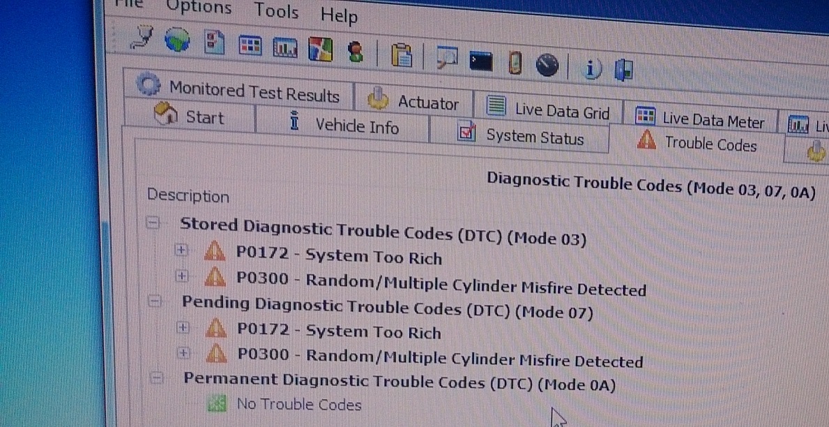

Немного уточню. Перед всем этим появляется ошибка P0172. Если не ошибаюсь, ругается на богатую смесь. Смотрел корректировки топливной смеси - она противоположны на обоих головах. В одной большой +, в другой большой минус. Чуть попозже выложу скрин. Неужели ремень перескочил?

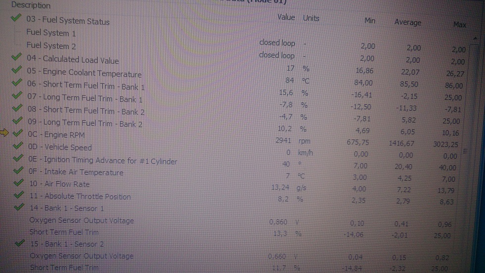

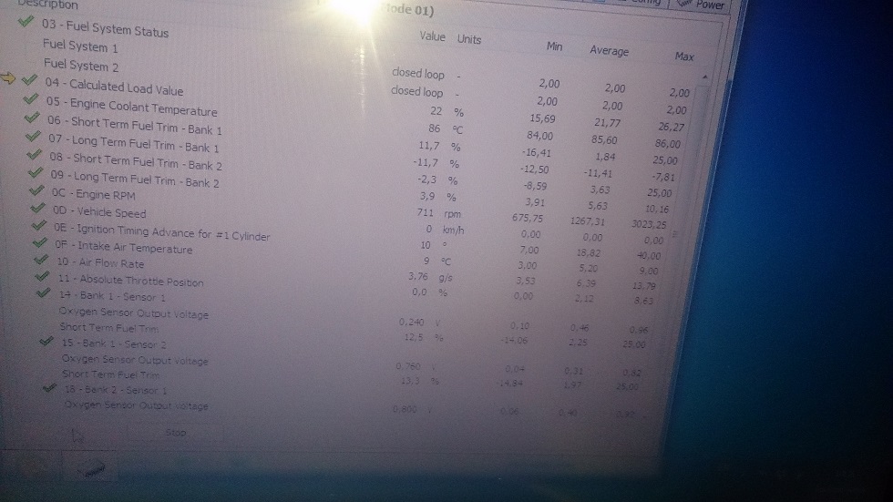

Ошибки
Ошибки
Топливные коррекции на Газу
Топливные коррекции на Бензине на больших оборотах

Что-то мне кажется, это связано с большим расходом (ДМРВ,ПОДСОС) воздуха в впускном, все остально это компенсация топливом его большого количества.

А почему на разных головах разная компенсация?
Re: Ошибка P0300 газ - бензин
Добавлено: 03 фев 2015, 13:06
Justin
Да вроде нормальный расход на ДМРВ. Судя по скринам.
