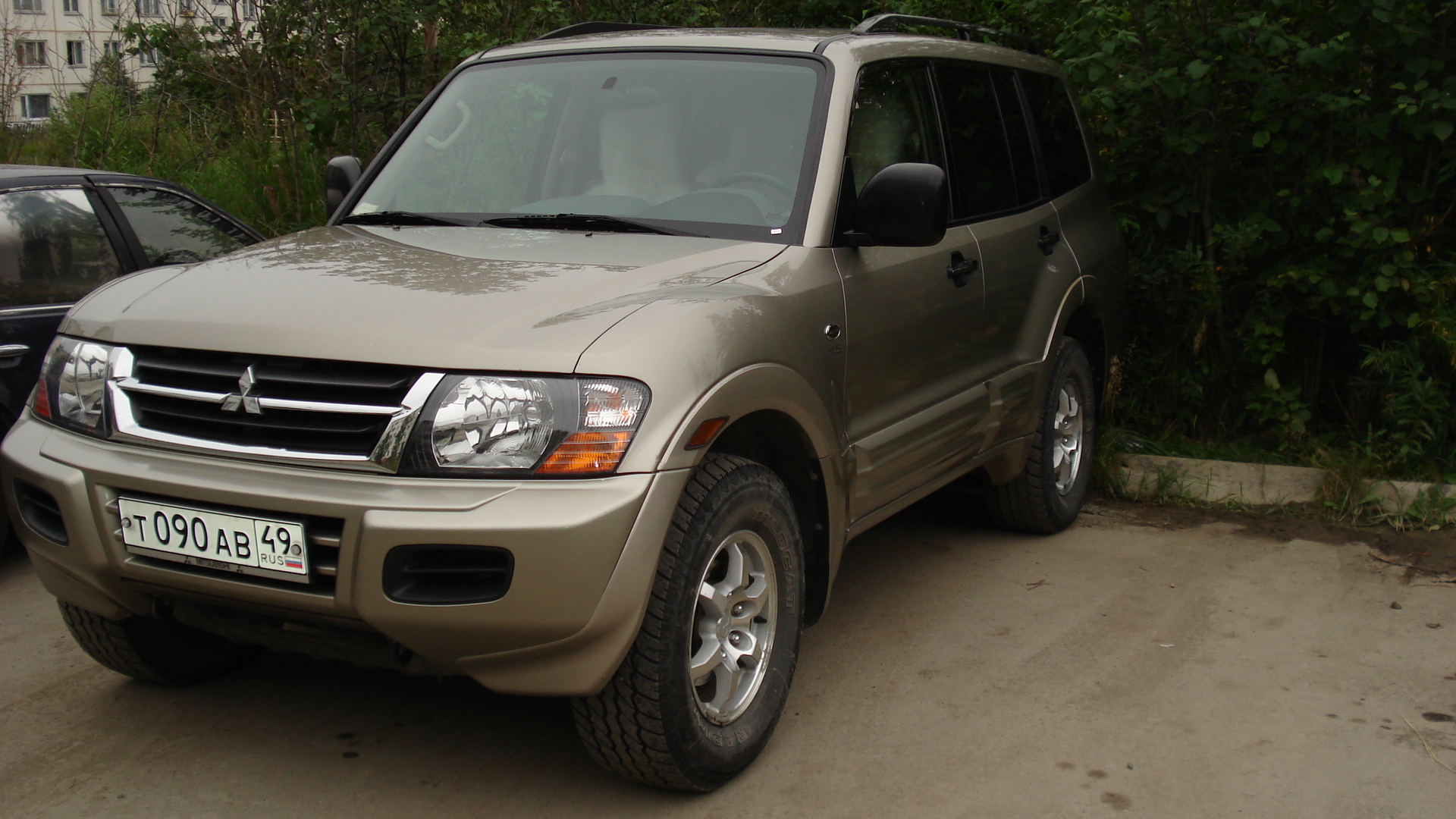

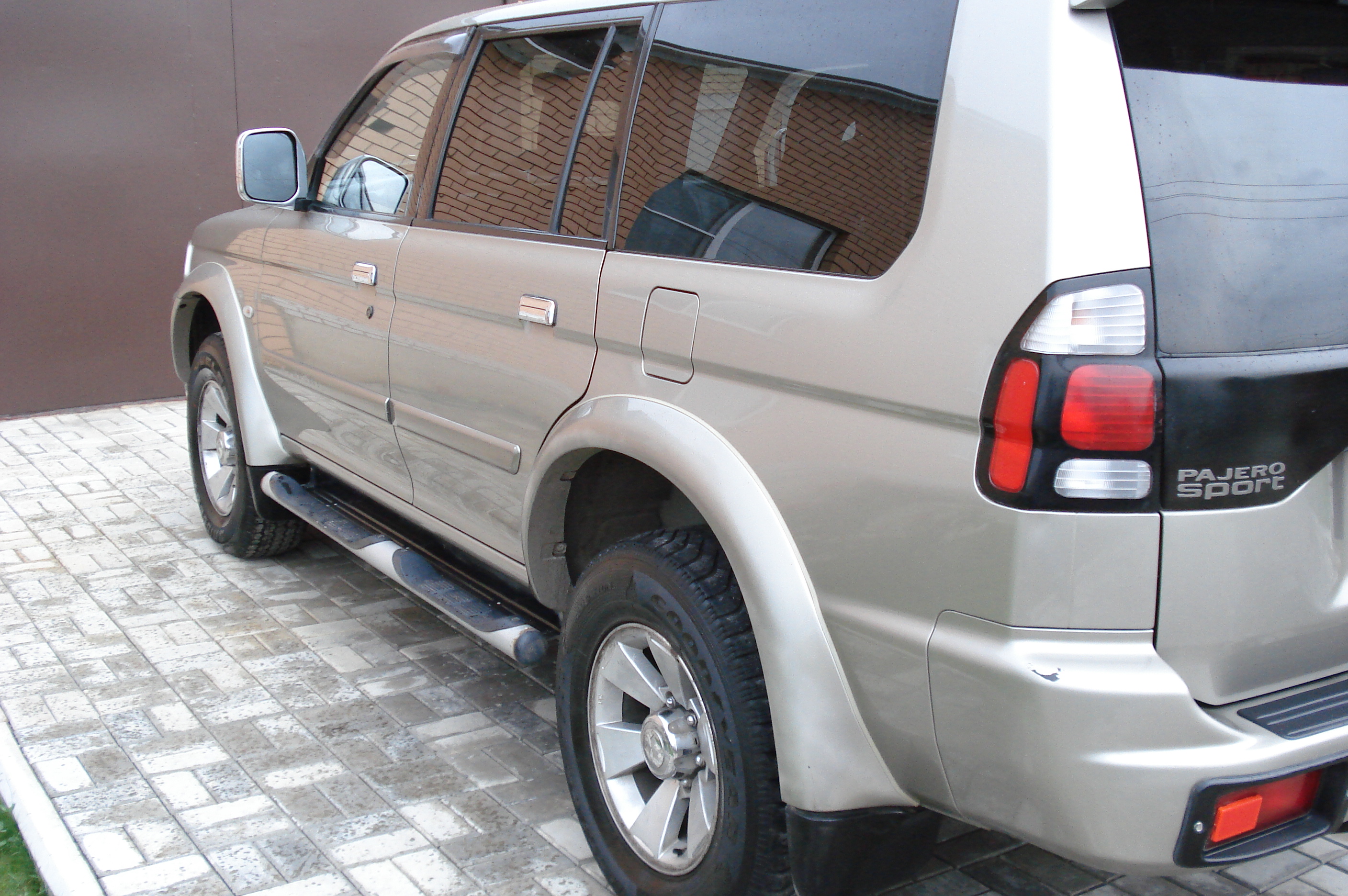

Мне тоже нравится. Такой цвет (песочный, золотистый и т.д.) был у первенца: Монтеро 2001 года, привезенный из Америки. Вот и Спорта уже искал больше подходящего по цвету. И в Воронеже объявился в продаже на Авито как раз таким цветом. Вот я "зачарованный" им и взял не глядя.DISEL99 писал(а):Нарядный красавец!

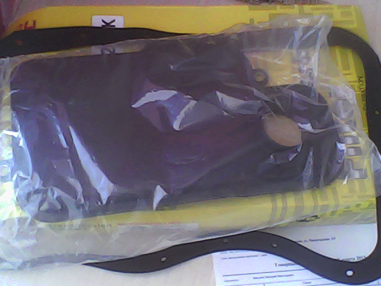

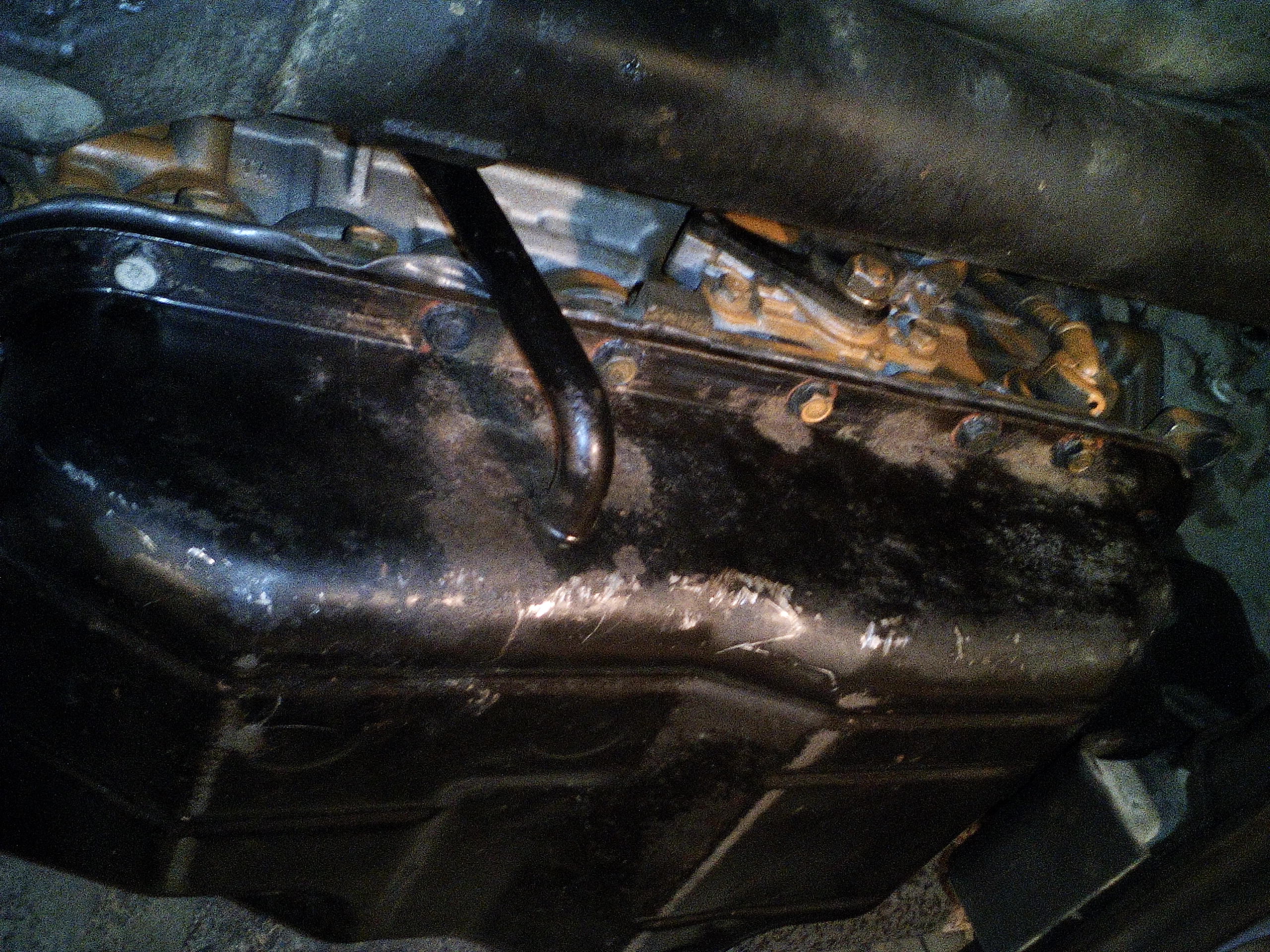

Снял поддон и как ЗИЛЛА пишет "посетил пушок"- на магнитах металл и на дне поддона тоже, фильтр забило так, что не прокачивает масло и поэтому удары. Для начала поменял фильтр и промыл поддон, залил 6л масла и прокачал сливая с трубки радиатора на N. Снял поддон, на дне немного крошек металла, повторил процедуру, только фильтр не менял. Понимаю, что это временная мера, но хотя бы до сервиса добраться надеюсь своим ходом. Сейчас поменяю масло в раздатке и пер. мосту с добавлением антифрикционной присадки. Отпишусь позже.
Да, кстати когда заказывал фильтр то нашел заменитель аналога дешевле на 750р и производитель Япония, так что советую.

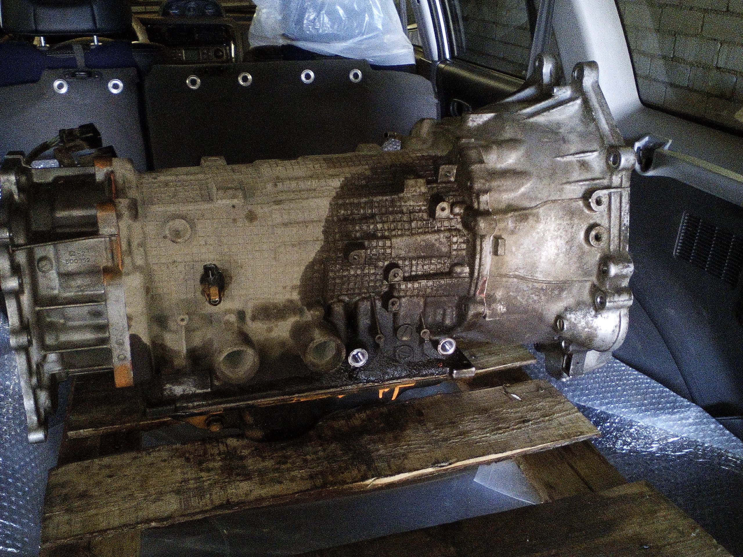

Да, господа, чуда не произошло. Коробка встала и "ни туды и ни сюды". Сегодня привез контрактную. Чистёхонькая такая вся. Позвонил сыну, поторопил с вылетом.

Поменяли коробку!!! В официальном сервисе МицубисиДжапанЛипецк. Сделали хорошо, спец попался толковый, мастер своего дела. На контрактной коробке поменяли "колокол", поменяли поддон, пристегнули родную раздатку. До кучи поменяли на верхнем левом рычаге салентблоки и поставили розетку на фаркоп. Контрактная АКПП работает пока безукоризненно (тьфу 3 раза).Vitaliy666 писал(а):т.е. коробку меня будешь?
