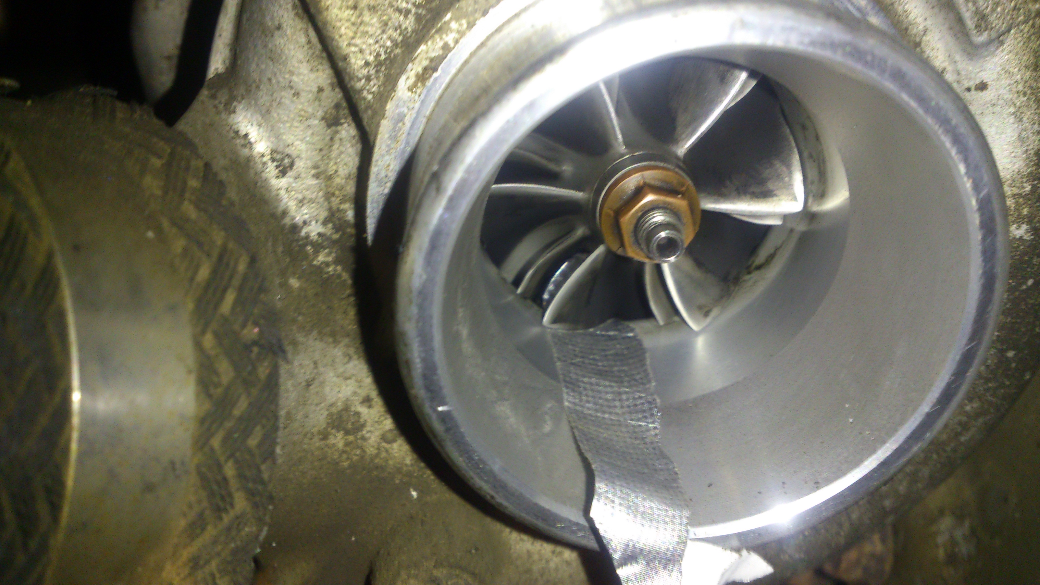

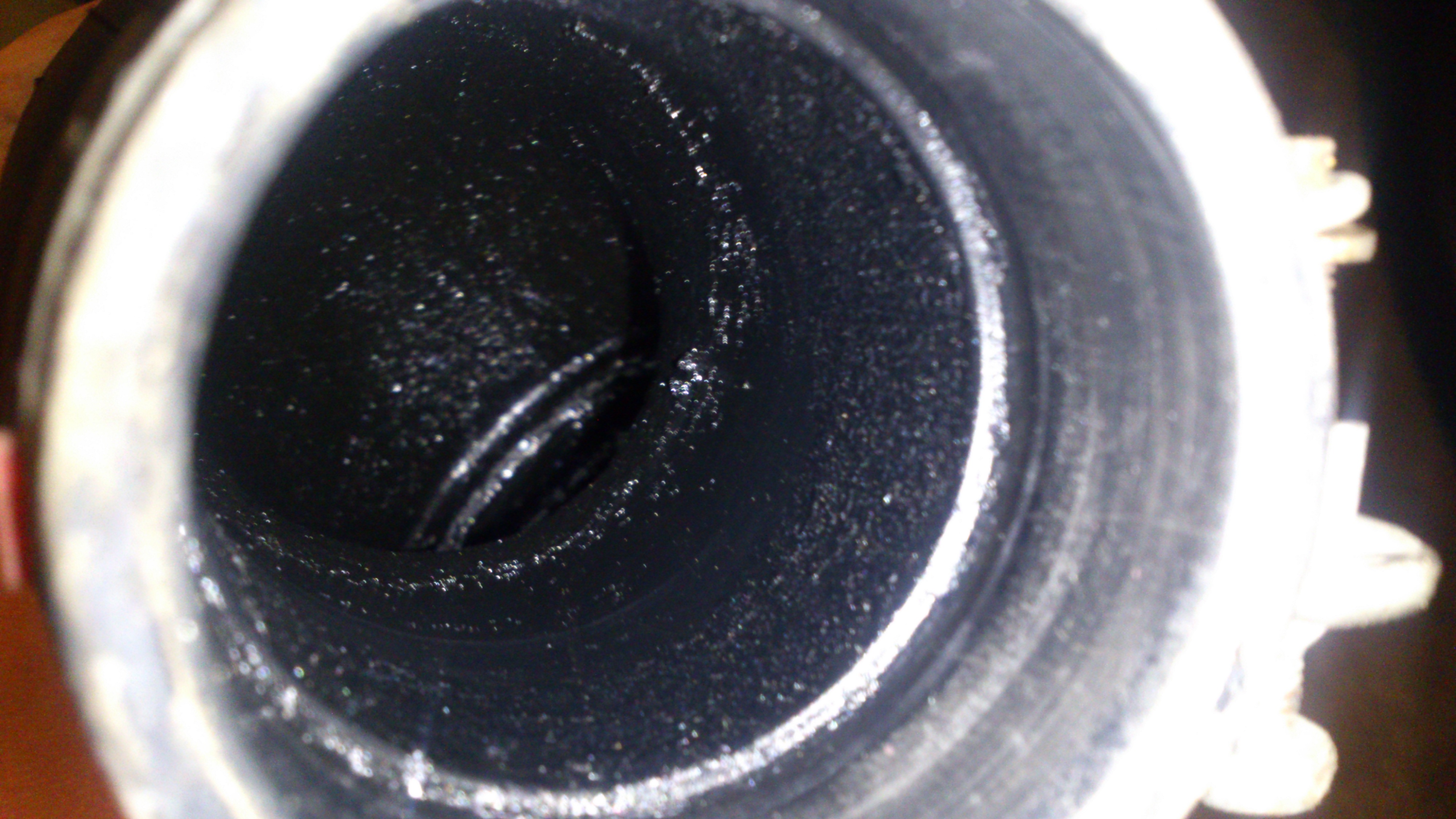

Здравствуйте.На днях менял приводные ремни,решил снять патрубок для удобства(за почти 4 года владения ни разу его не снимал),который на турбину идет.Это патрубок в масляном налете и на краю самой турбы маленькая капля масла была.Но ох..ел я от того,что крыльчатка болтается так,что лопасти достают до стенок.И это на 130000 пробега.Масло Mobil 0-40 каждые 10тыс.Как я понял попал на турбу?П4 4м41

Мне кажется , если бы реально доставала крыльчатками , то в любом случае заклинила бы.

Налет и маленькие капельки это нормально, небольшой люфт допускается.
Замерь давление надува.
Какой расход масла?

Реально достает крыльчаткой.Фото постараюсь сделать
Как замерить давление наддува?

А в этот патрубок входит маленький патрубок от клапанной крышки (так называемый сапун)?
Да и на счет масла. Сам на таком езжу и угар масла присутствует примерно на 1500 км 500 гр.

Да,входит конечно

Ну тогда это не турбина гонит масло, а из сапуна летят картерные газы, а с ними и частички масла и эта вся гадость оседает на входящем патрубке турбины и плюс еще летит и в интеркуллер и в дроссельную заслонку. Чтобы этого налета не было ставят дополнительный уловитель кратерных газов. Вот http://www.drive2.ru/l/3986650/ У самого такой лежит все никак руки не дойдут поставить.

В общем люфт где то пол миллиметра.Фольгу от пачки сигарет не зажимает.Может напрасны опасения?

Патрубок в масле

очень большое количество турбин, проходит через мои руки, правда в большинстве своем "немцы"так вот судя по состоянию крыльчатки и имеющемся люфте турбина еще в очень хорошем состояние.конечно я не могу судить о ее давление только по одному виду ,но думаю что ваши опасения напрасны.ну а масло во впускном коллекторе присутствует почти всегда.
