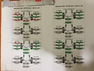

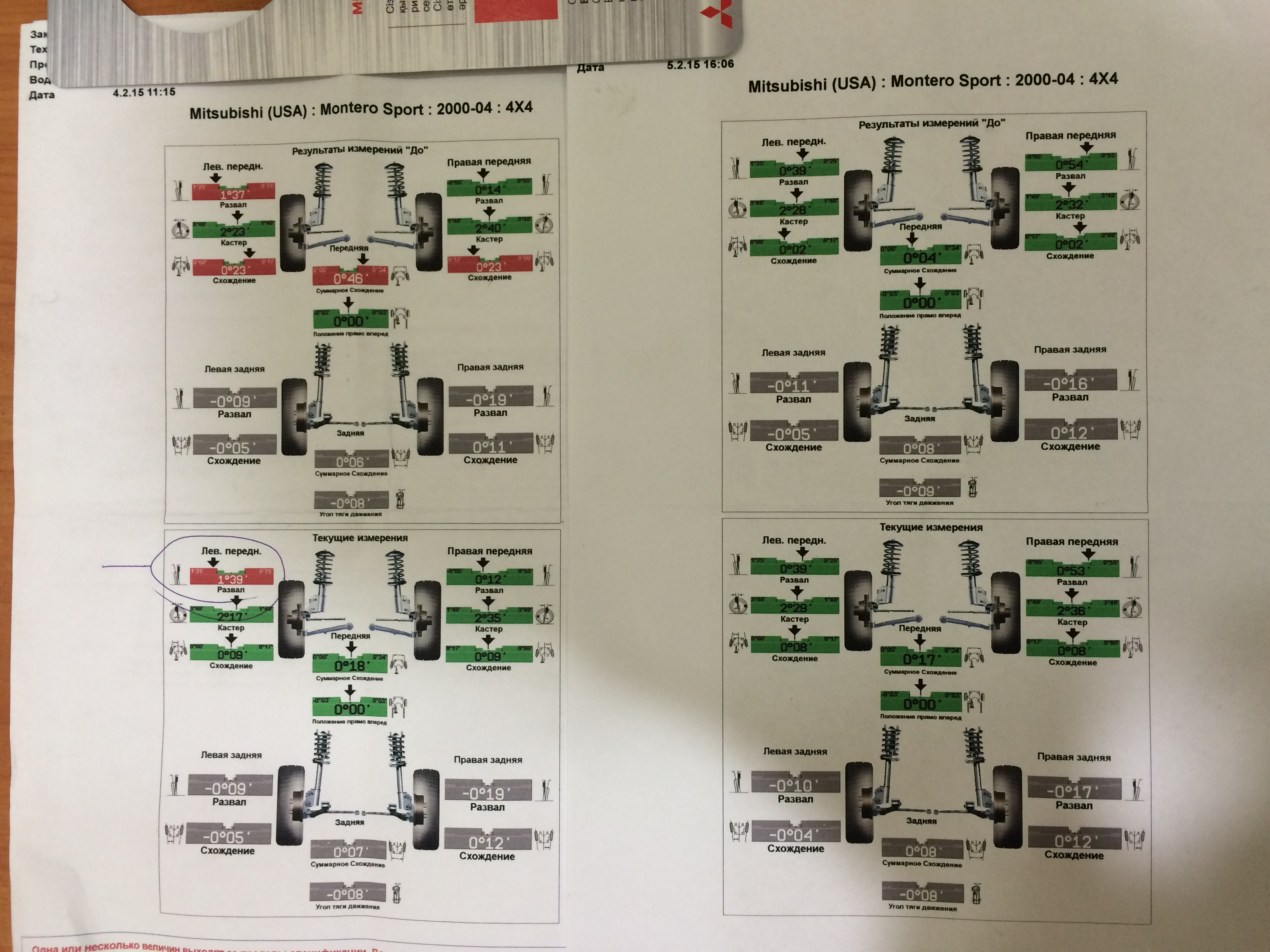

Оцените развал/схождение
Напрягает не выставленный в зеленый сектор развал левого колеса. Насколько это критично?
Спасибо!

Re: Оцените развал/схождение
Так, уже хорошо, моя машина не развалится
И резину жрать не будет, градус развала мелковат для этого, да и угол в удачную сторону.
Дёма, а посоветуйте как отрегулировать развал в сторону нуля градусов? С учетом того, что регулировочных пластин у меня там нет. Гнуть раму на дыбе?
Перефразирую вопрос: Насколько это критично? Это лечится? Люблю когда у меня с машиной все идеально (кто читает мои отчеты знает

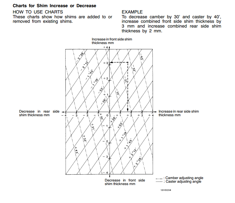

Пластины стандартные U-образные от чего-то российского.
Бывает общая длинная пластина сразу на оба болта, она может не подойти из-за разного расстояния между болтами.
Лови номограмму
Лови номограмму

Почтай мой пост. Там все считается. http://pajero4x4.ru/bbs/phpBB2/viewtopi ... 1&t=130218 я так понимаю, что достаточно миллиметровой пластины и все будет в норме.

Блин. По номограмме (может я туплю) выходит больше трех. Это вроде чтоб с правым сравнять. Ладно. С миллиметром в зеленую зону вроде попаду. Интересно, схождение уйдет? Врать на сто что ведет в сторону пусть перепроверят стремно как-то... Платить снова? И не могу найти поиском от какой машины пластина идет.. У себя оригинал не найду..

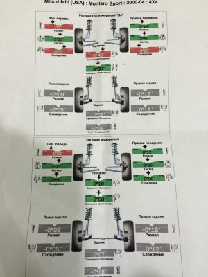

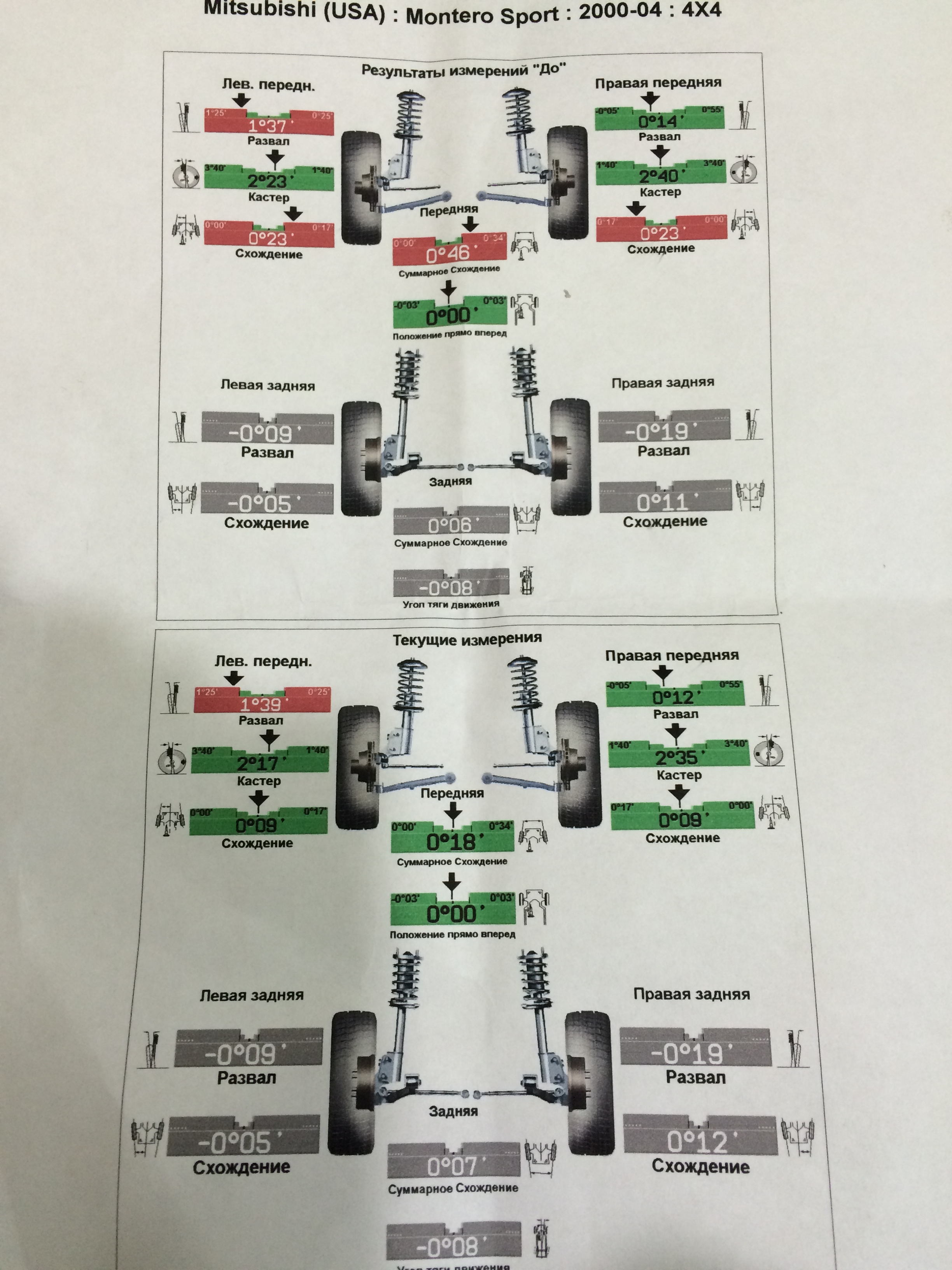

Готово, как посоветовал Сергей - 1 мм. Результаты измерения "ДО" - после установки пластин, "Текущее измерение" - когда мастер сделал "как ему кажется лучше".
Какого после установки пластин слева ушел малок развал справа - хз. Но все в зеленой
