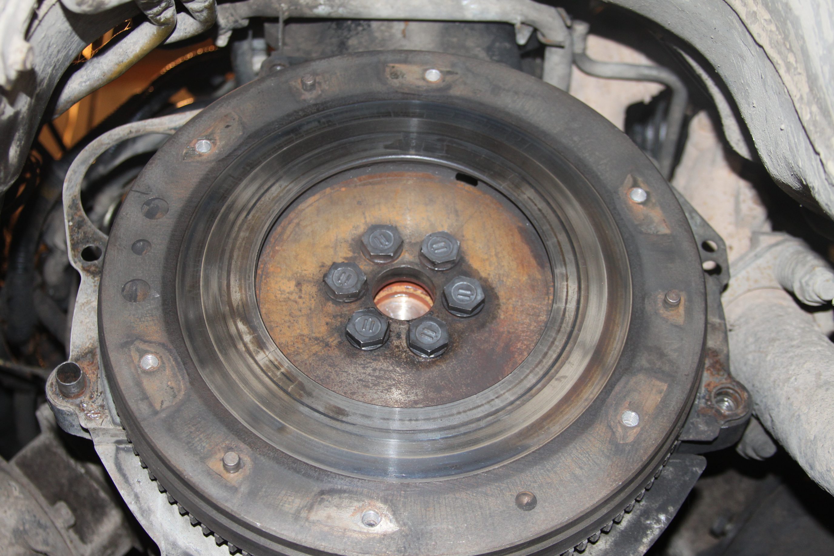

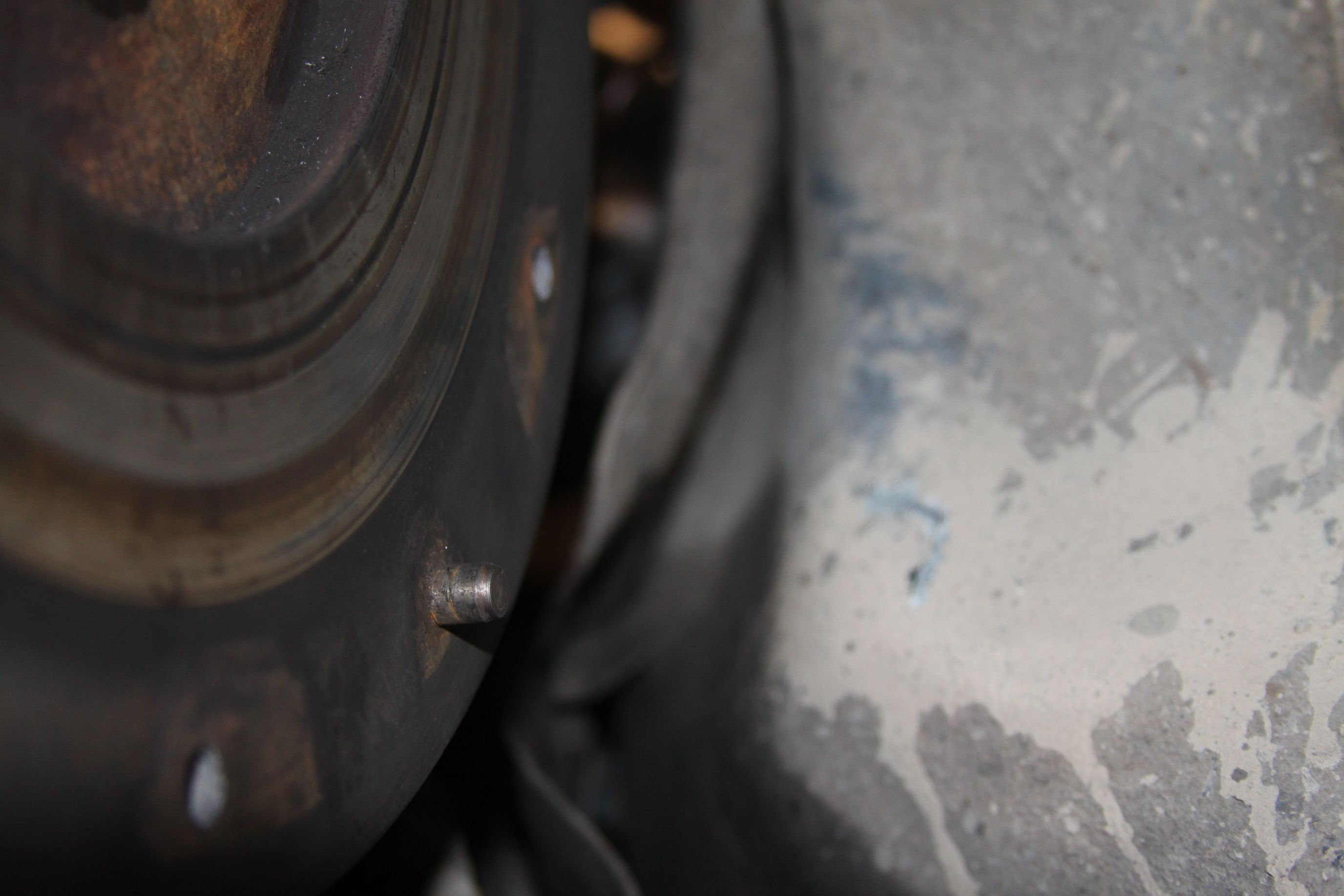

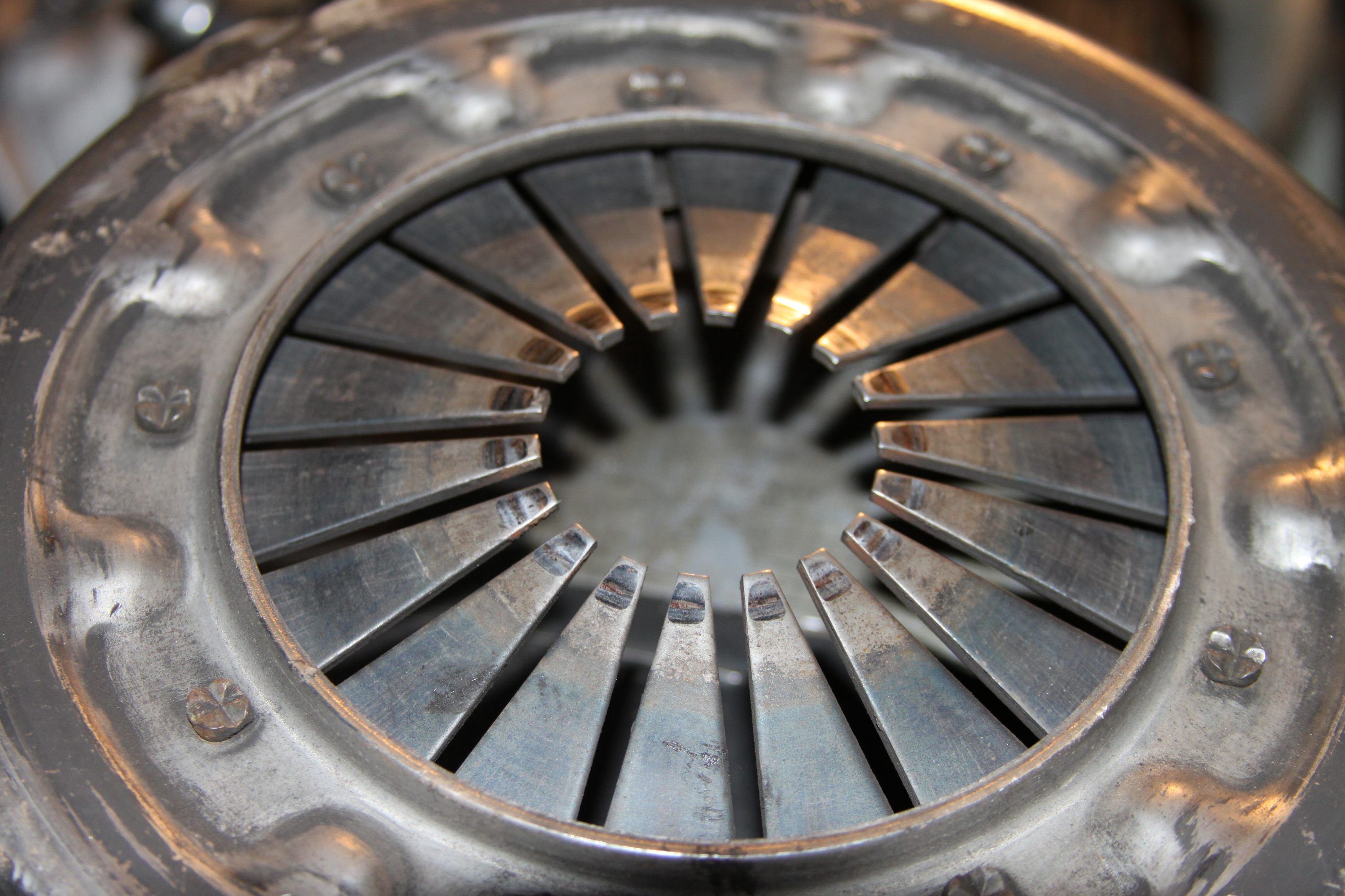

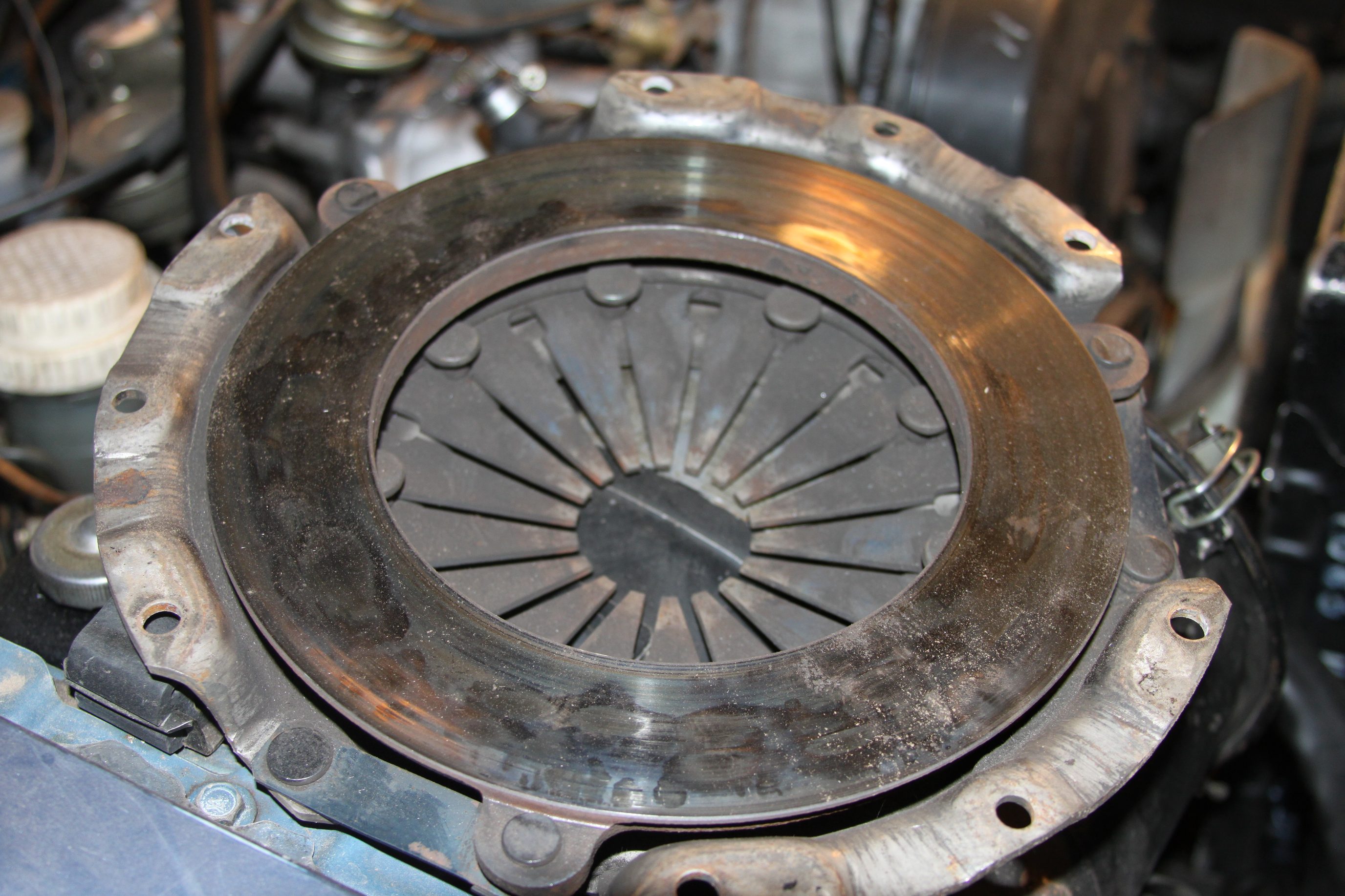

Господа всё снял, хочу поинтересоватся, как определить хана корзине или нет? Вроде целая (с виду пружины, лепестки диск металл ровный) диску 500% плохо аж чуть проточил маховик заклёпками.. оба подшипника скрипят, маховик снять не вышло, а надо ли если подшипник выбил? фото.

Re: В сотый раз про сцепление
Корзина в помойку, маховик туда же.
8(9О3)156 ТРИ ВОСЭМ 65
- Сообщения: 20472
- Благодарил (а): 101 раз
- Поблагодарили: 1353 раза
+ 1, на корзине и маховике видны следы побежалости( цветные пятна) что говорит о перегреве а знать повело и это уже хламСмайлик писал(а):Корзина в помойку, маховик туда же.
