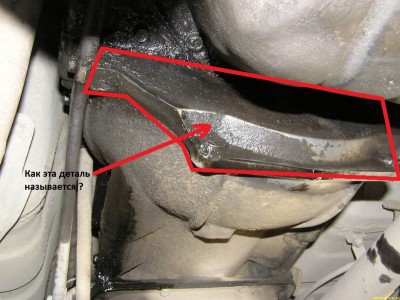

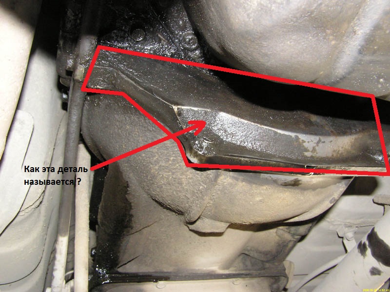

Купил неделю назад Паджерика 2, 1992 г.в., 4д56 и не могу разобраться, подскажите.
Как эта деталь называется, у меня на пыже ее нет, надо купить и установить, а названия не знаю. И это не страшно, что ее нет, можно пока ездить?

деталь называется - крышка сухого картера..

Спасибо за инфу. Теперь хоть знаю, что надо искать.))))А то руководство по эксплуатации скачал, а там этого что-то нет.

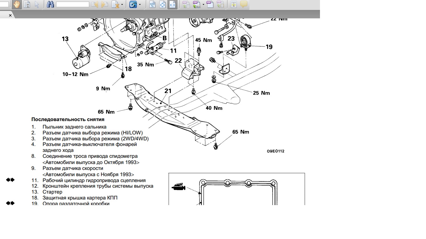

не те книжки на ночь читаешь
все есть...№18

Правильно говорил, крышка-пыльник.

Не,в масле из-за сальника,а крышка -пыльник.

bondaricool писал(а):Поэтому походу у меня и все в масле, что ее нет в наличии. А то предыдущий хозяин говорил, что надо коренной сальник менять.
:*SCRATCH*: расшифруй фразу..ибо отсутствие крышки и наличие подтеков масла никак между собой несвязаны.
из-за того, что нет крышки - тока грязь в сухой картер летит, проблемы будут со сцеплением..
а то что масло бежит - виноват сальник на движке.
