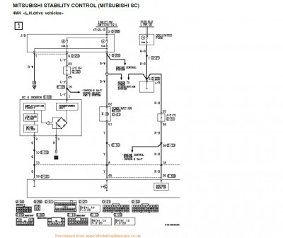

Подскажите пожалуйста:авто Паджеро 3,4М41,сегодня на панели загорелся"SC".Что это такое и как с этим бороться?
Сообщения: 57490
Поблагодарили: 4803 раза
Re: Загорелся SC
васа писал(а):Подскажите пожалуйста:авто Паджеро 3,4М41,сегодня на панели загорелся"SC".Что это такое и как с этим бороться?
Курсовая устойчивость.

Хмм а у меня вопрос возник, а на сколько реально данную фигу внедрить? У меня араб рестайлинг а вот курсовой нет, поидее в руль ставится датчик, и какой то на кузов который смотрит за вектором ускорения...блок абс с электромотором есть...хотя накерно еще педаль должна быть электронная(((

Всем спасибо,разобрался.Ошибка №18 в системе управления.Провод на положение вала ТНВД оторвался.
