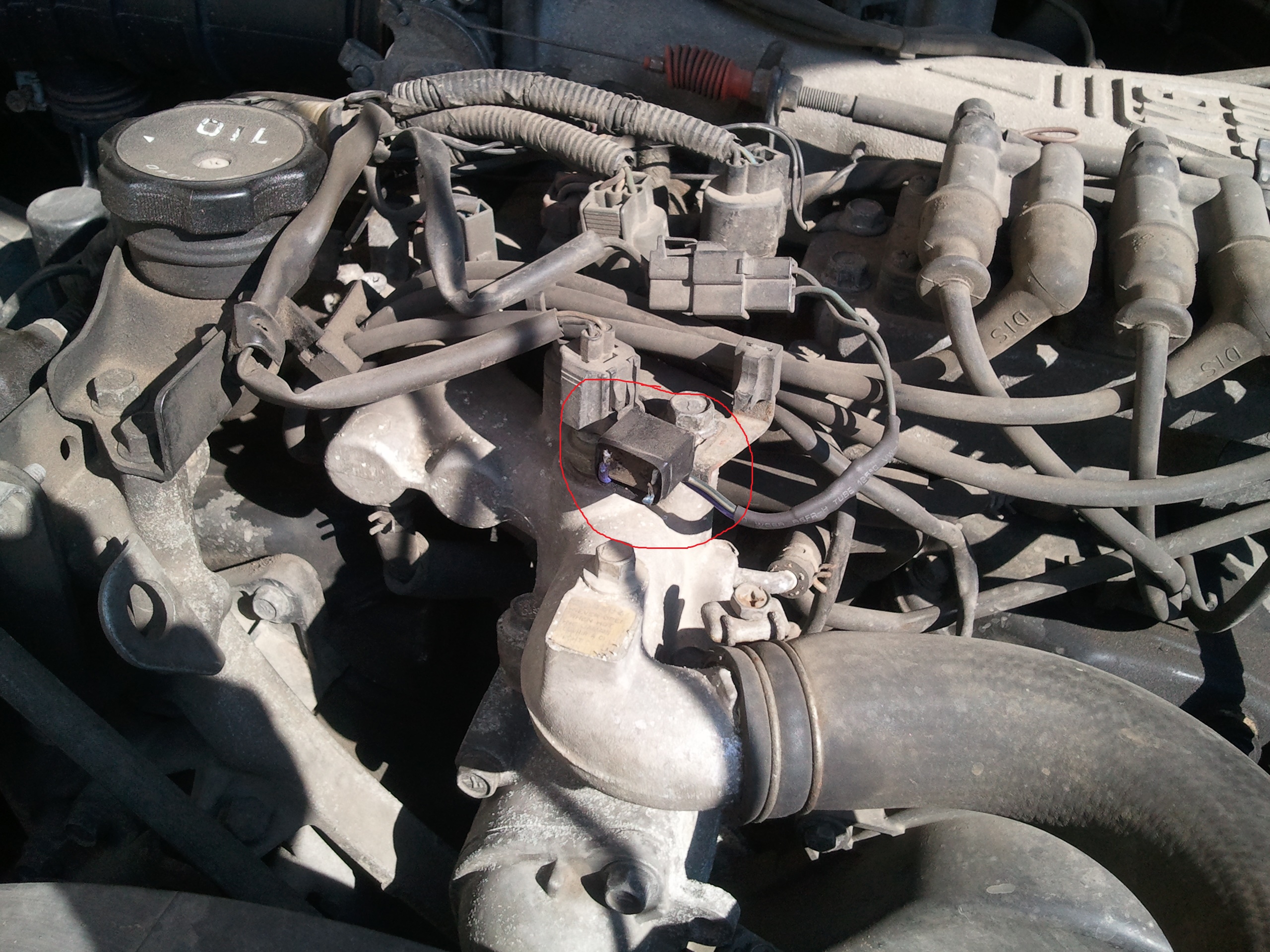

Добрый всем день!
Прошу помощи в определении детали и ее назначения на 24 кл. 6G72 ... 95 г.в.
Машинку приобрел с оторваными от нее проводами.
При отключении-включении никаких изменений не заметил.
По электросхеме не нашел.
Подозреваю, что это конденсатор для предотвращения наводок для радио.
Поскольку ножки у него отломаны - то чем можно заменить или код "родной" детали...
Или направьте в нужный раздел - искал честно, но безрезультатно...
Спасибо...

Наверное деталь лишняя - раз ни у кого нет...

По проводке - явно не лишняя, судя по тому, что от разьема провода идут в трассу. Но колхоз присутствует.
Я бы в этом случае прозвонил бы контакты "лишней детали" с контактами тахометра, массой и IG1 (в помощь для понимания - схема от 93 г.в., страница 4-20)

MB363405 CONDENSER,NOISE

Смайлик писал(а):MB363405 CONDENSER,NOISE
Огромное спасибо!
