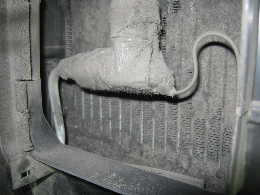

Рекомендую потерпеть немного. Скоро,если уже не сейчас будет тепло и так. А там по тёплому периоду и заняться качественным устранением всех неисправностей.А вообще,если салонного фильтра нет и никогда не было (пусть даже и самопального) то стоит не забывать,что в самом начале пеперёк воздуховодов стоит радиатор кондиционера,который,как правило,весьма и весьма загрязнён ещё с японии.

Забитый испаритель кондиционера
Вот так забивается тот самый радиатор.
