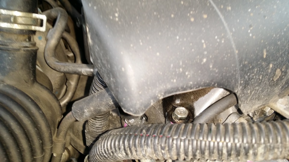

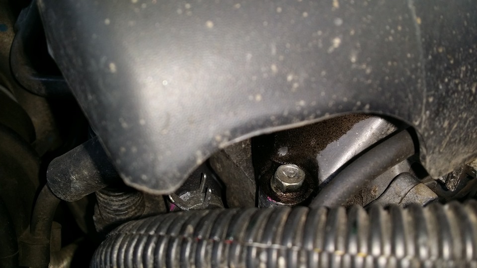

Как видно на фотках, есть масленое запотевание с левой стороны крышки головки. Есть подозрение что протечка через резьбу переднего болта крышки(см. фото 2, 3).
У дилера по гарантии в первый раз поменяли прокладку крышки, потом опять запотевание через 2000-3000 км. Потом решили смазать болт герметиком и затянуть. Не помогло. Пробег 50000. заметил эту проблему еще на 15000.
Кто сталкивался с такой проблемой, прошу посоветовать!

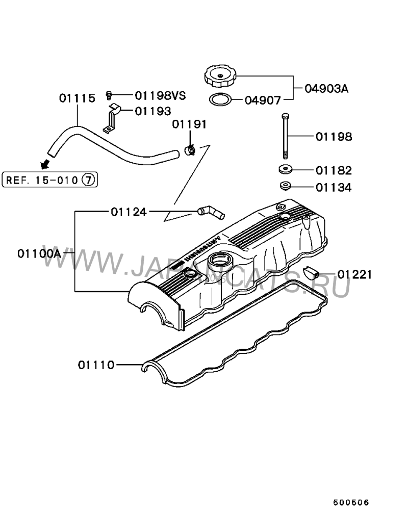

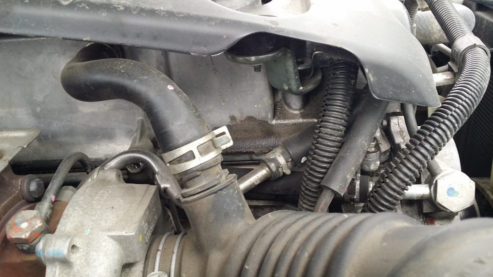

Почему если подозрение на болт меняли прокладку? Может из под прокладки сочит, тогда герметик в помощь. а под болтом не должно быть резинового уплотнителя как на старых спортах? Делал фото без кожуха?

Та же фигня была сразу после удаления подогрева сапуна морозной зимой, вернул подогрев - перестало масло давить.
