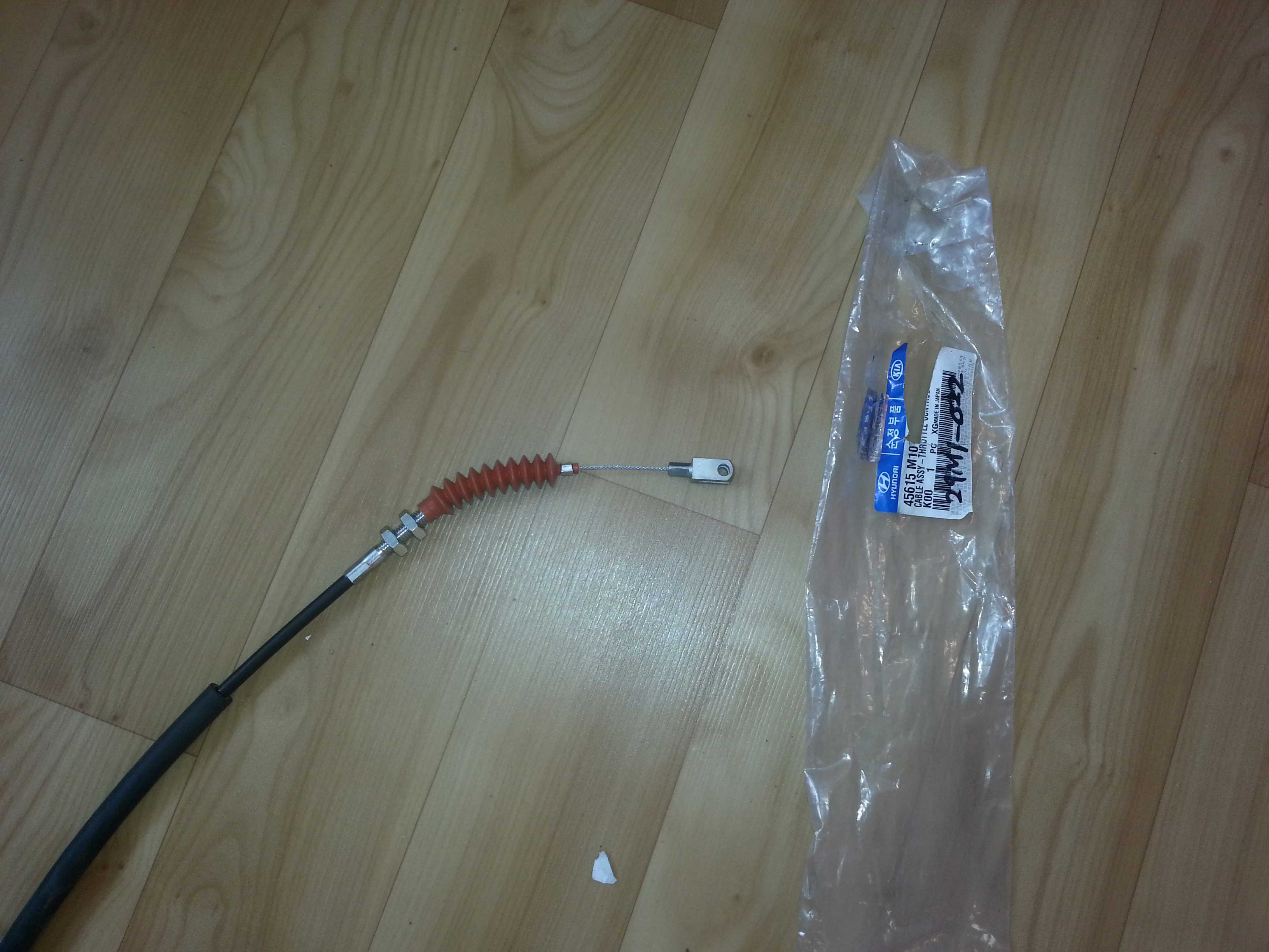

Заказал трос от галлопера на totaldiesel, 45615-M1020, номер нашел в одной из тем на форуме.
Вот, что мне прислали. Правильно я понимаю, что этот трос для дизельного авто? т.к. у меня крепление под капотом в видео бобышки + пыльник другой.
Тросс акпп, V4AW2

да у меня на галлике когда стояла акпп один в один был.(крепился на тягу тнвд)
