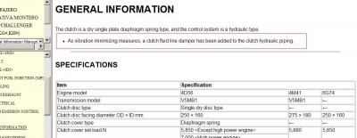

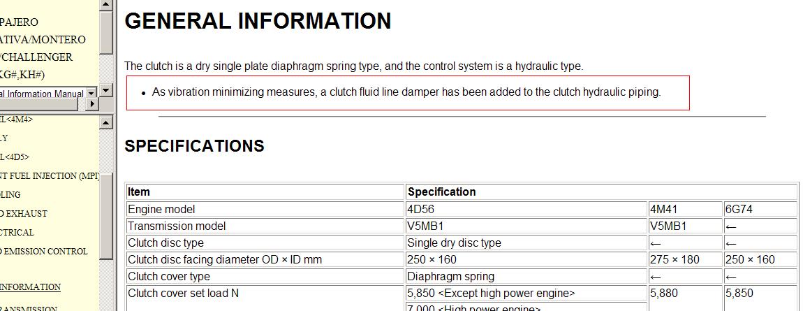

Это демфер.
Думаю и без него будет прекрасно работать. По каким соображениям его поставили. Остаётся только догадываться. Вероятно для того чтоб на педали сцепления не чувствовалось биение выжимного.

Да. На сервисе тоже называли эту хрень демфером.
Похоже он регулирует давление в системе.
Вот думаю, может его снять и соединить напрямую?

Можно выкинуть, если не боишся щекоткиапача писал(а):Да. На сервисе тоже называли эту хрень демфером.
