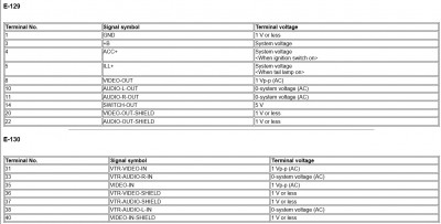

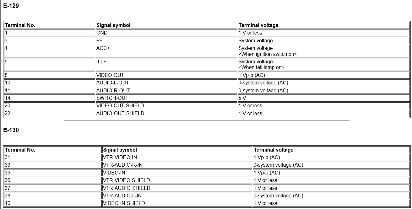

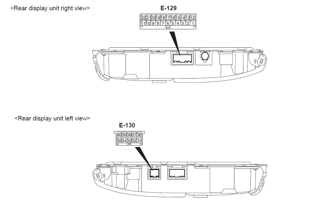

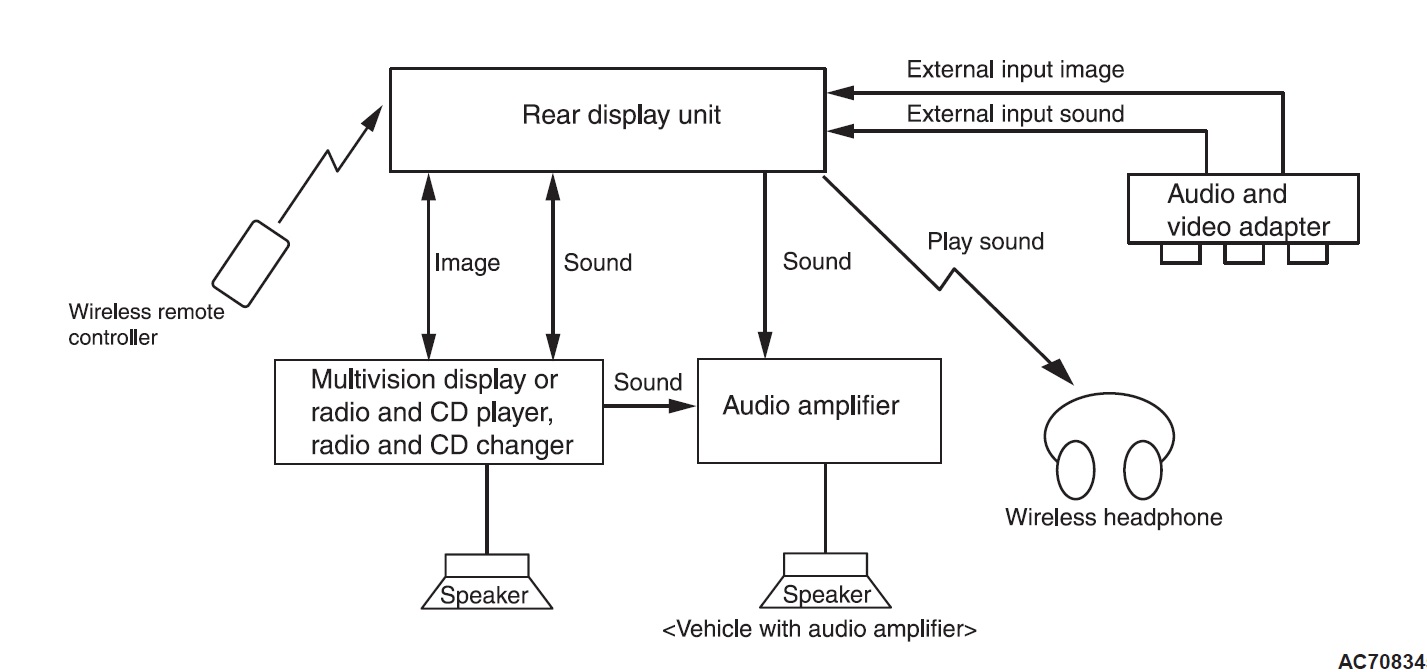

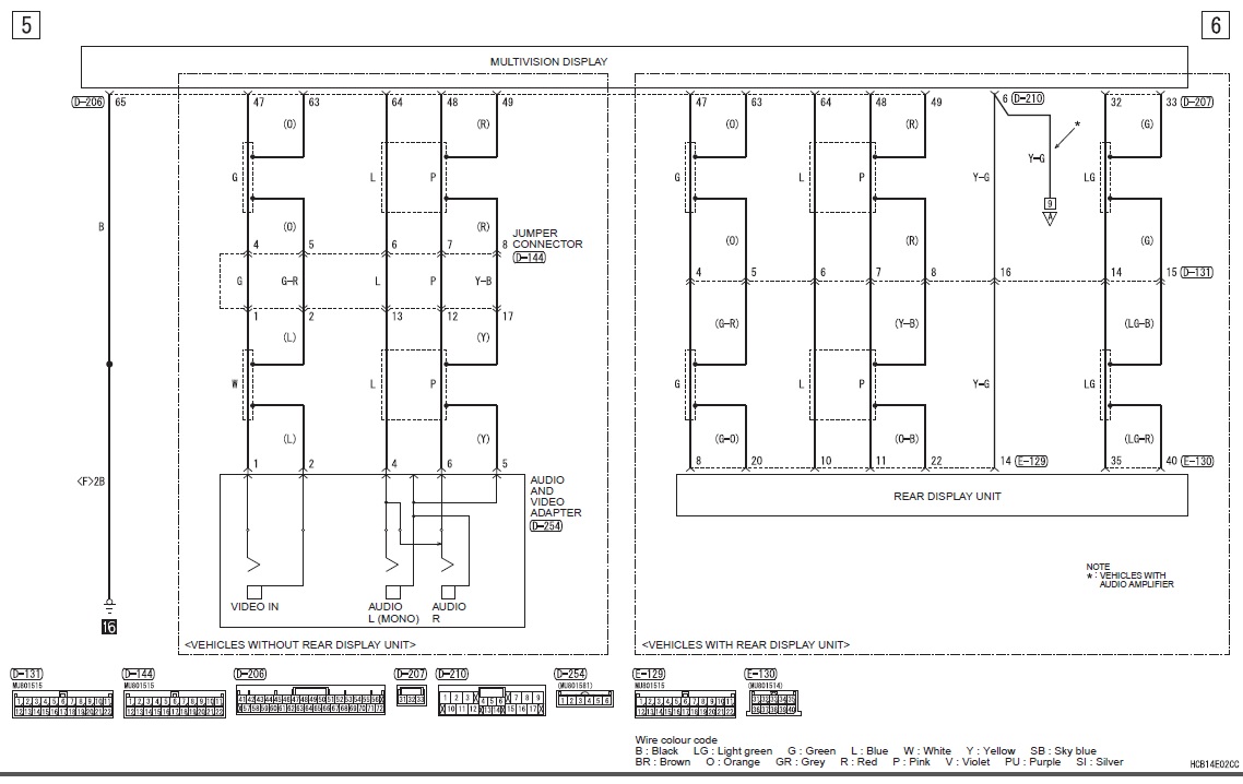

Сообщения: 57430
Благодарил (а): 1027 раз
Поблагодарили: 4784 раза
Re: Штатный потолочный монитор (подключение и установка)
vector-n писал(а):
liss1975 писал(а):Я их наоборот снял.... ::-D:
Почему?
И подскажи, пожалуйста, куда и как видео/аудио входы подключить к этому монитору?
Эти?
liss1975
Сообщения: 1758
Зарегистрирован: 02 окт 2010, 17:39
Двигатель:: бензин 3.0
Мой автомобиль(и):: паджеро 4
Откуда: Россия-Москва
Благодарил (а): 9 раз
Поблагодарили: 102 раза
Сообщение liss1975 »
Да эти ...
Виталий подключить можно или сзади в багажнике или спереди в районе головы или в раоне левой стойки или напрямую к разъемам как первой схеме или на последней которую выложил Саша на потолочнике все зависит от твоей машины...
Я бы начал искать сигнал в раионе головы....
Позже найду схему посмотрю...
Сообщения: 57430
liss1975 писал(а):Да эти ...
Около головы судя по всему только выход с дисплея. Хотя вполне может и активироваться туда-сюда, судя по структурной схеме.
