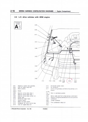

Подскажите как идёт провод к датчику давления масла, а то у меня он просто голый болтается из датчика) П2 коротыш дизель 93г

Провод оконцован клеммой типа "мама" а из датчика ни че не болтается к нему прикручена "папа"

так и есть мама и провод идёт в некуда (оборван)

так найди в пучке обрыв и скрутись, а так он идет на прямую в приборку на лампочку или в навигатор если стоит

Хотя бы примерно знать где Эта коса)

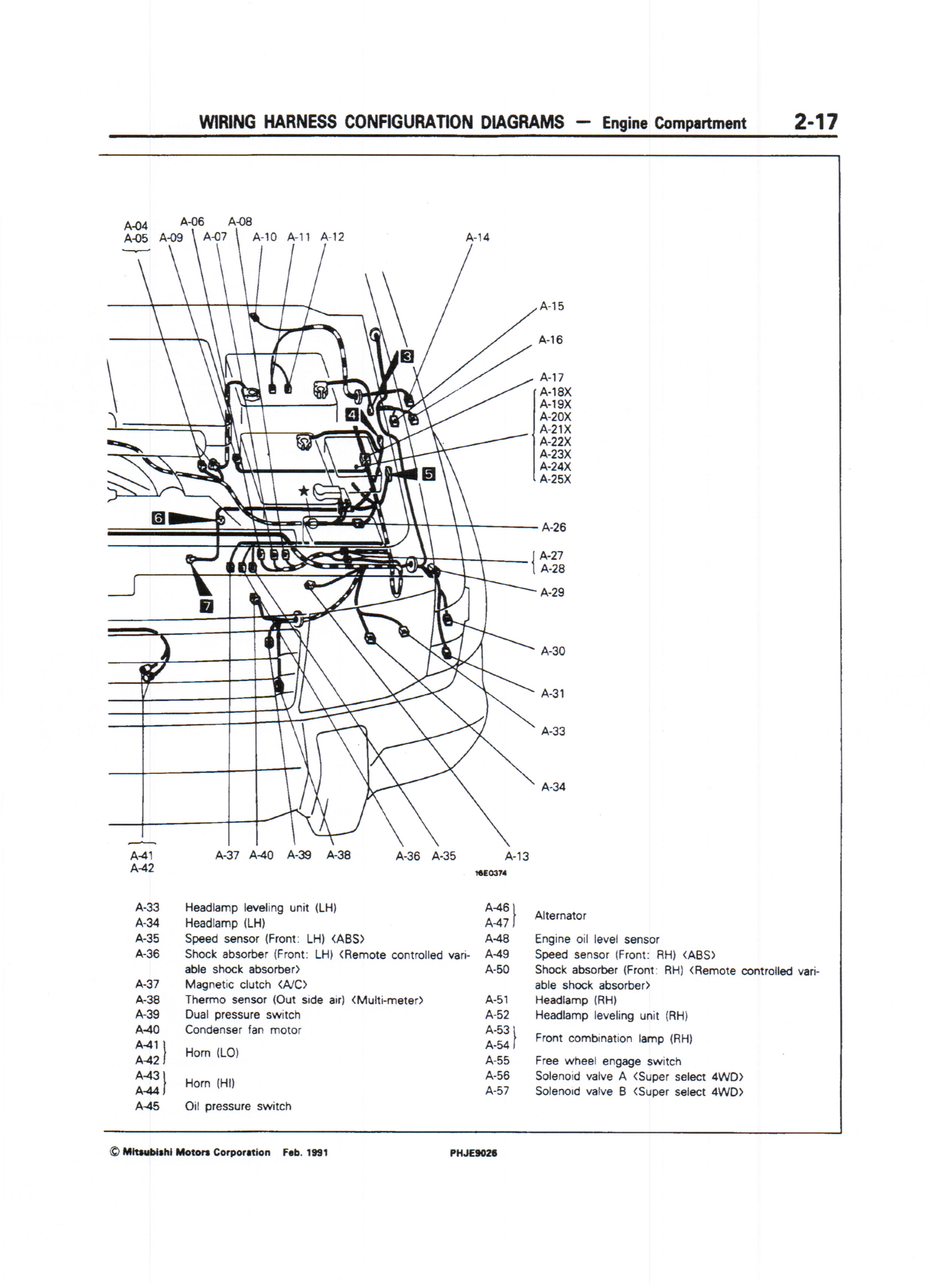

СтаниславV писал(а):Хотя бы примерно знать где Эта коса)
Розъем датчика давления А-45
А вообще-то это все есть здесь: http://pajero4x4.ru/bbs/phpBB2/viewtopi ... 0&t=114866
