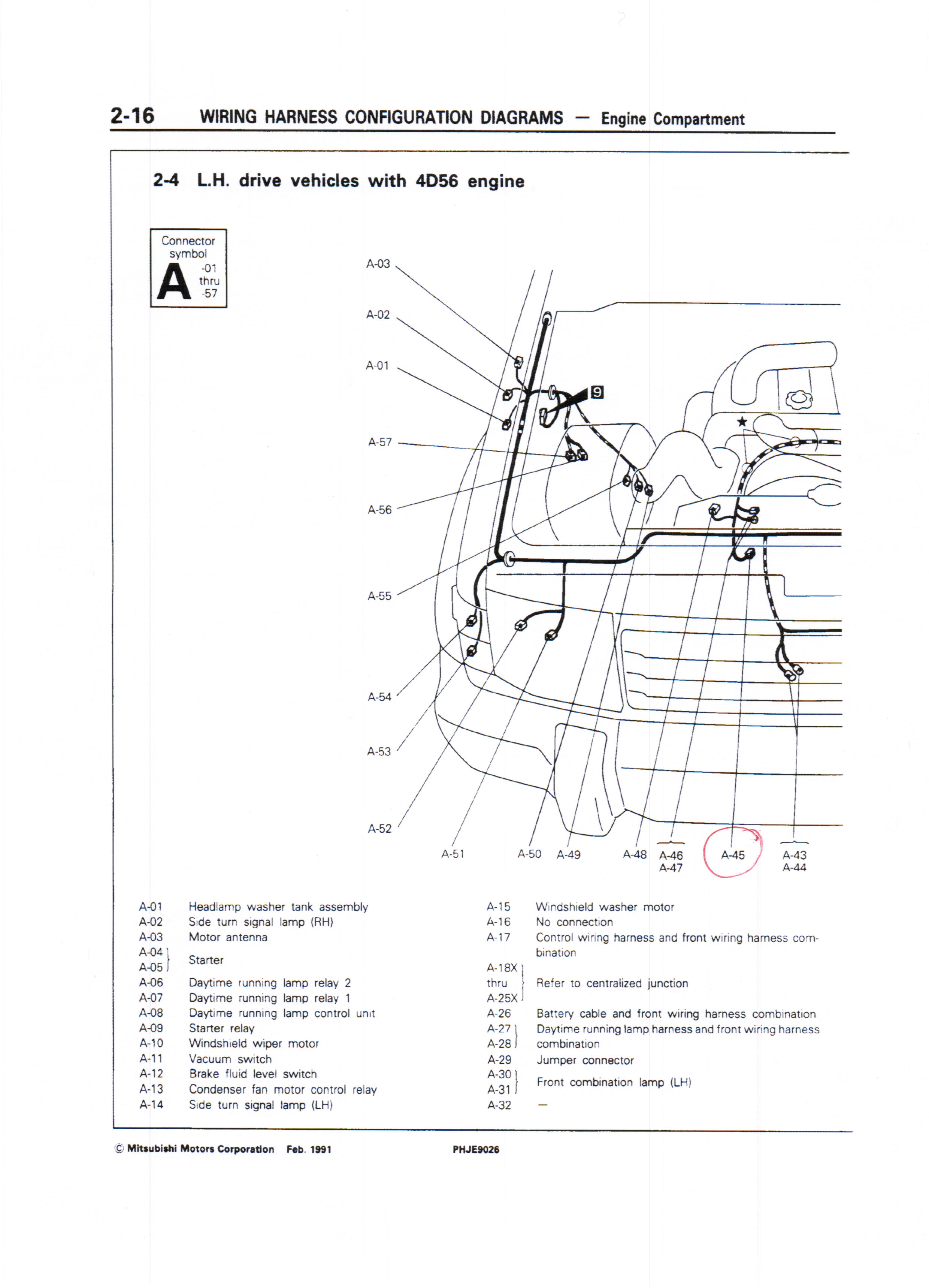

Deem-On
СтаниславV писал(а):Хотя бы примерно знать где Эта коса)
Розъем датчика давления А-45
А вообще-то это все есть здесь: http://pajero4x4.ru/bbs/phpBB2/viewtopi ... 0&t=114866
