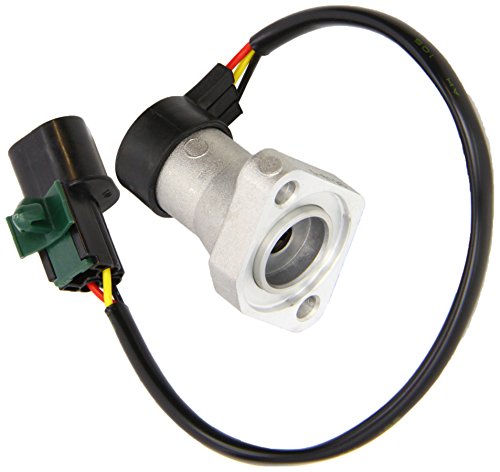

снимити данный девайс и попробуйте пальцем,ходит ли поршень опережения
