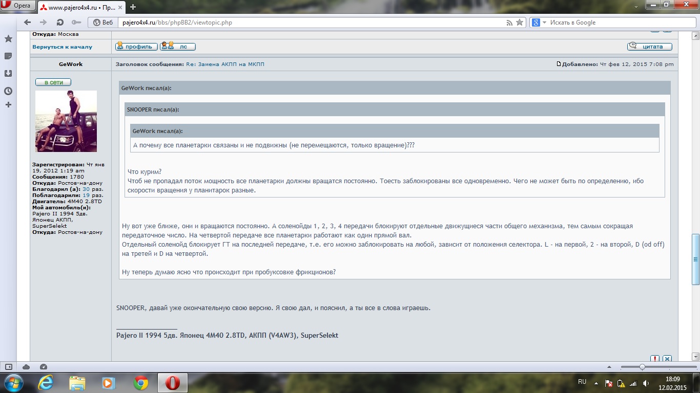

Почему SNOOPER удаляет сообщения, ответы на свои же вопросы?
Если я не прав, то где?
Скрин сообщения которого уже нет.

В скрине твои цитаты, это и есть ответ?

Георг, ну почитай свой скрин про передачи и валы. Ты впрямь считаешь, что на 4 ой передаче все валы вращаются как один? Четвертая на 4АВ3 повышающая. И нет блокировок на 1 и 2 ни при каких режимах.

4-прямая передача, все планетарки заблокированы, и вращаются всместе и с одной скоростью. По вопросу блокировок в режиме например 2, будет видео.владимир михайлович писал(а):Георг, ну почитай свой скрин про передачи и валы. Ты впрямь считаешь, что на 4 ой передаче все валы вращаются как один? Четвертая на 4АВ3 повышающая. И нет блокировок на 1 и 2 ни при каких режимах.
Но это не суть. Вопрос стоял - есть ли прерывание момента на колеса при переключениях в АКПП. Снупер перешел на личности, а докозательств прерывания не предоставил. Не понимаю этого человека. Смысл оскорблять? Просто предоставь доказательства обратного. Выставляет свое мнение за истину...

Вот ты прочти ещё раз сам вопрос.GeWork писал(а): Вопрос стоял - есть ли прерывание момента на колеса при переключениях в АКПП. Снупер перешел на личности, а докозательств прерывания не предоставил. Не понимаю этого человека. Смысл оскорблять? Просто предоставь доказательства обратного. Выставляет свое мнение за истину...
Повторяю и от слов своих не откажусь. Я не оскорбляю, я констатирую факт.
Непрерывный поток мощности невозможен при переключении передач, по определению. Ибо если есть переключение значит есть и момент когда АКПП находится в нейтральном состоянии. Он конечно мал, но он есть.
Поток мощности не прерывается только в БЕССТУПЕНЧАТОЙ трансмиссии, Вариаторе. Потому как следует из названия она не имеет ступеней.
Всё это было тебе озвучено. Но тебе ведь лень читать, ты же всё знаешь. Ты читал ссылки что я тебе давал в личке?
Похоже что нет.

АКПП не находится в нейтральном состоянии при переключении (читаем скрин). Я в теме обучающий ролик тоёта оставлял.SNOOPER писал(а):Вот ты прочти ещё раз сам вопрос.GeWork писал(а): Вопрос стоял - есть ли прерывание момента на колеса при переключениях в АКПП. Снупер перешел на личности, а докозательств прерывания не предоставил. Не понимаю этого человека. Смысл оскорблять? Просто предоставь доказательства обратного. Выставляет свое мнение за истину...

И какой ты факт констатровал? Ошибся, извинияйся!

Передаточные числа 4ав3 бензин:GeWork писал(а):4-прямая передача, все планетарки заблокированы, и вращаются всместе и с одной скоростью. По вопросу блокировок в режиме например 2, будет видео.владимир михайлович писал(а):Георг, ну почитай свой скрин про передачи и валы. Ты впрямь считаешь, что на 4 ой передаче все валы вращаются как один? Четвертая на 4АВ3 повышающая. И нет блокировок на 1 и 2 ни при каких режимах.
1 - 2,084
2 - 1,531
3 - 1,00 (вот она "прямая")
4 - 0,754. Она называется "повышающая"
Если конечно верить "Легионавтодата"
К вопросу разрыва момента - он есть, но в зависимости от конструкции механизма (вообще, а не только применительно к АКПП) время разрыва может быть разное и достаточно малое, чтоб им пренебречь. Но разрыв все же есть.
