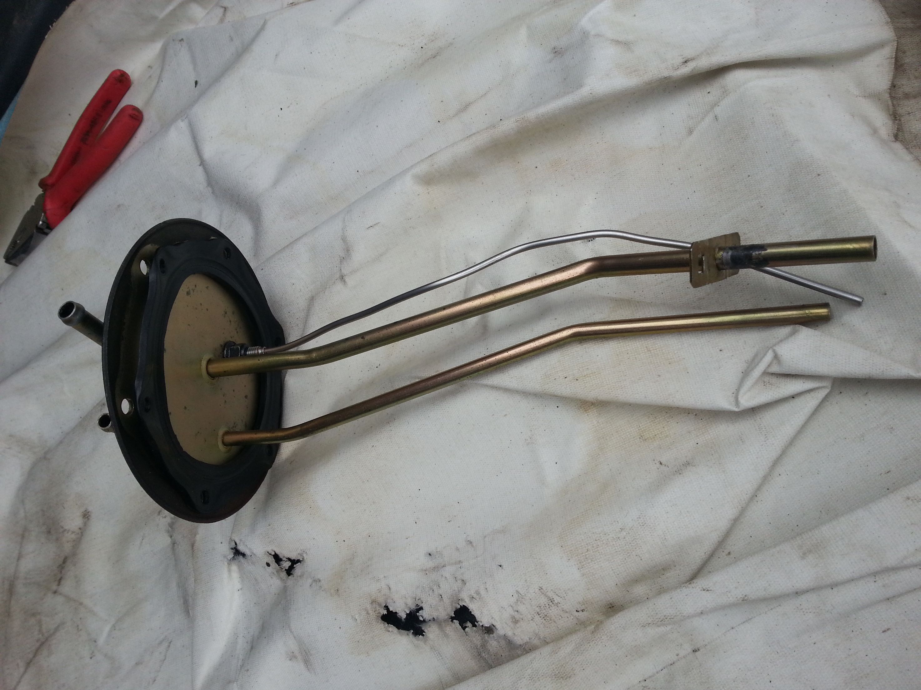

Сегодня "заглядывал" в бак. Мусора там нет, бак просто блестит. Правда есть одно "НО" - отсутствует фильтр грубой очистки.
Учитывая это, я думаю надо поменять топливный фильтр, т.к. он наверное уже забит, тем более, что до этих симптомов я заливал в бак остатки соляры из бочки.
Как выглядит этот фильтр у пыжа?

Вот его номер : MB129894, оригинал стОит что-то в районе 300 рублей, пластмассовая кругляшка цилиндрической формы с сеточкой, одевается на трубку подачи и защелкивается в две дырочки что на поперечной пластинке.egorka1982 писал(а):Сегодня "заглядывал" в бак. Мусора там нет, бак просто блестит. Правда есть одно "НО" - отсутствует фильтр грубой очистки.

Заказал вчера фильтр в бак, как придет - буду ставить.
Сегодня поменял топливный фильтр и датчик воды. В фильтре фильтрующий элемент был коричневого цвета. Проехал 10 км - воздуха нет, обороты не проседают.

А какой он по вашему должен быть.
Я эту пластиковую сетку ампутировали ещё 7 лет назад,а вместо неё натянул Номаконовский подогрев,и не сколько не пожалел об этом,если заправляется не с помойки,и осенью сливать отстой с бака,то в вашем ФТО от осени до осени грязи будет минимум а воды ну с чайную ложечку.
