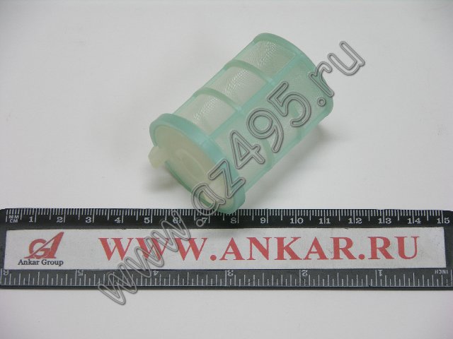

Сегодня "заглядывал" в бак. Мусора там нет, бак просто блестит. Правда есть одно "НО" - отсутствует фильтр грубой очистки.
Учитывая это, я думаю надо поменять топливный фильтр, т.к. он наверное уже забит, тем более, что до этих симптомов я заливал в бак остатки соляры из бочки.
Как выглядит этот фильтр у пыжа?
Re: 4М40 прогретый периодически троит и обороты ХХ падают
Добавлено: 07 мар 2015, 14:35
Deem-On
egorka1982 писал(а):Сегодня "заглядывал" в бак. Мусора там нет, бак просто блестит. Правда есть одно "НО" - отсутствует фильтр грубой очистки.
Вот его номер : MB129894, оригинал стОит что-то в районе 300 рублей, пластмассовая кругляшка цилиндрической формы с сеточкой, одевается на трубку подачи и защелкивается в две дырочки что на поперечной пластинке.
