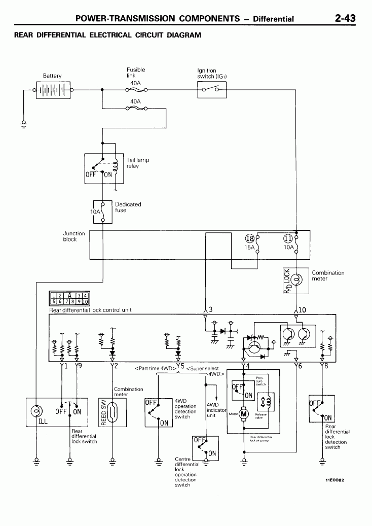

Люди бывалые!!! Редуктор с блокировкой снят с автомобиля. Плиз подскажите, возможно ли проверить работоспособность управления (электроники) и блокировки редуктора не устанавливая его на авто?

Вы уверены что понижайку?! По электрической схеме и мануалу после блокировки межосевого дифференциала можно включить блокировку моста!Альберт75 писал(а):Ну а что там не льзя.? Все так же. Включай понижайку и потом кнопку, должен заработать насос блокировки. Можно трубку, которая в мост втыкается от насоса, пальцем заткнуть и проверить, если немного погодя насос отключается, то все в норме.

Re: блокировка заднего моста П-2
Да, понижайку включать не обязательно, только ЦД надо блокировать.
Вот ещё кстати блок-схема блока управления...
По части скорости ты прав.
Посмотри схему, что я выложил, там датчик скорости фигурирует.
Но он от понижайки не зависит.
А вообще рекомендую включать БЗД аккуратно, и желательно стоя, и до того, как в жижу залез. Включив БЗД, аккуратно тронуться впрёд/назад, немного вывернув руль (если есть такая возможность) чтобы индикация моргать перестала (т.е. датчик сработал) и муфта замкнулась.
Т.к. в зацеплении муфты БЗД имеется приличный люфт. И если она замкнётся так сказать "сходу", то можно обломать зубъя.
