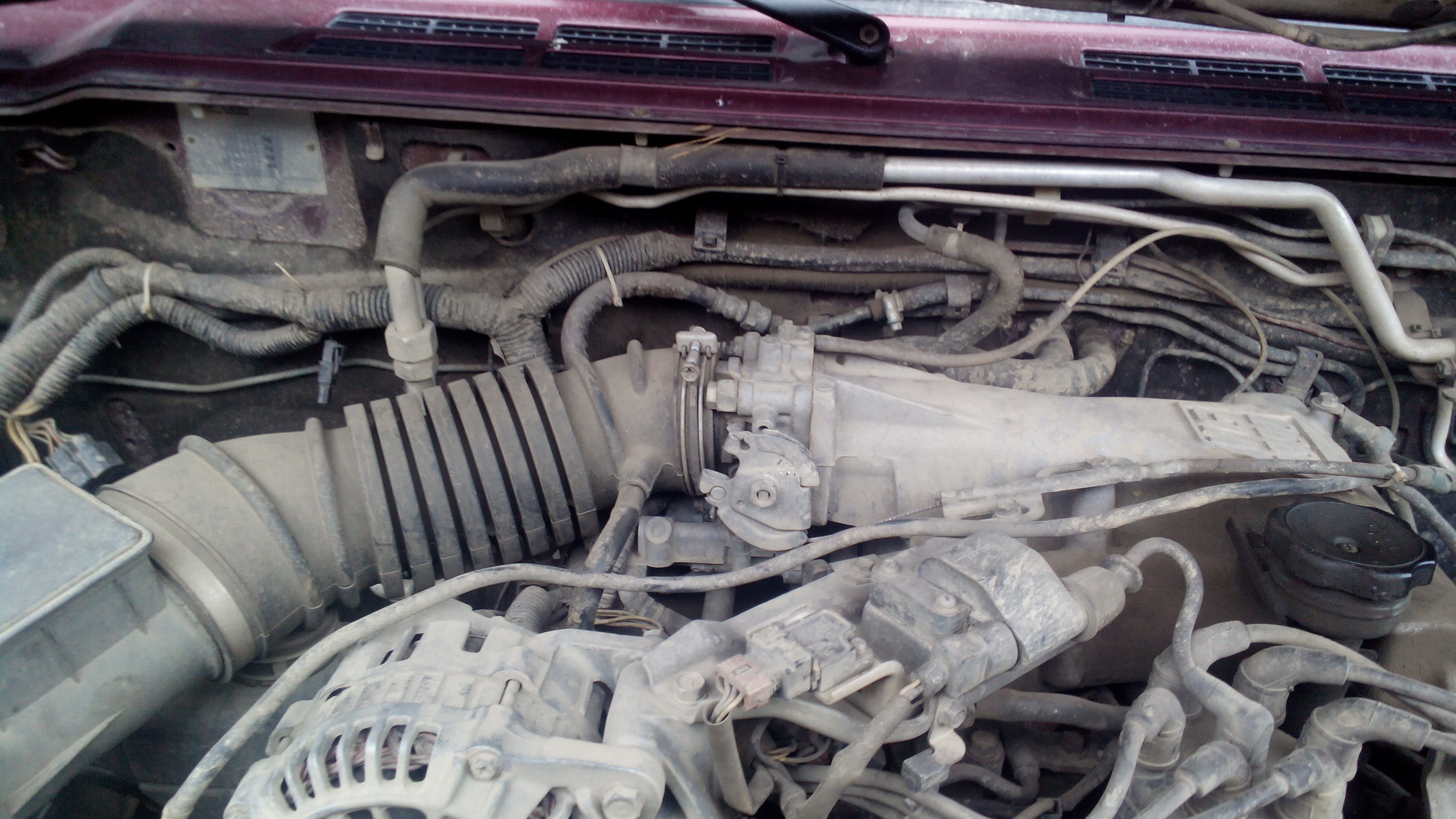

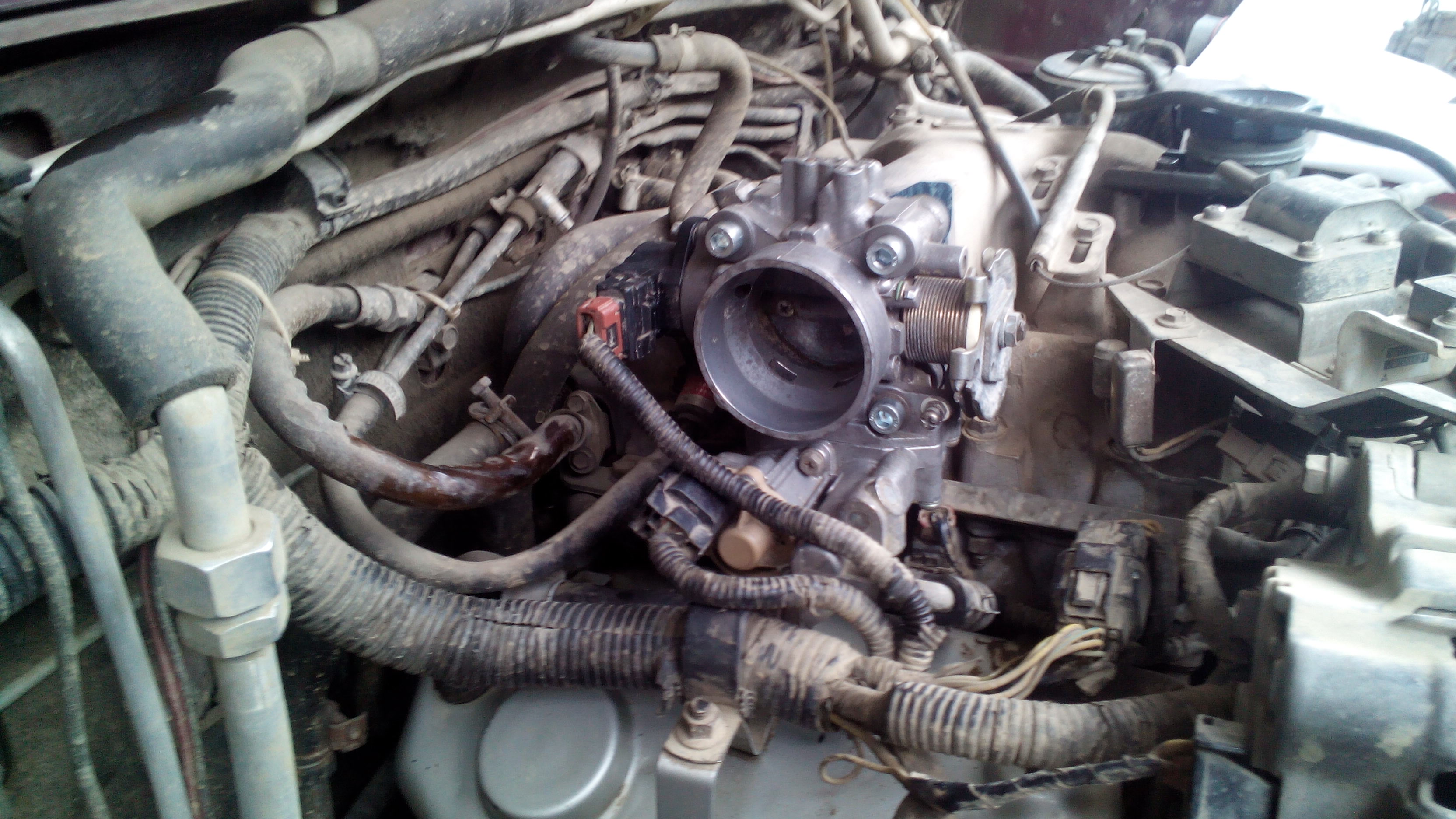

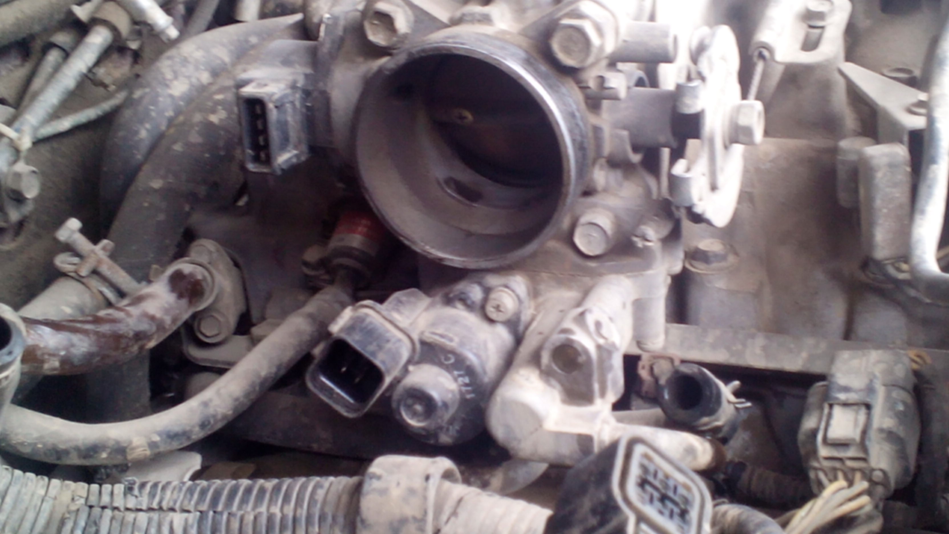

У меня тоже проблемы с холостыми была :) .Я пошол таким путем. Приобрел у одного известного человека ::-D: на форуме другой дроссель в сборе заменил свой старый.Поменял прокладачку болты. Результат привзашол все мои ожидания. Пока имею стабильный холостой ход где то 900 прогревочные обороты где то 1800.Немного фоток.
