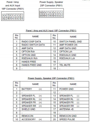

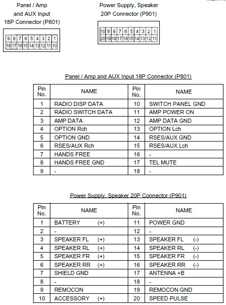

Подскажите при подключении магнитолы к штатным разьёмам авто она работает но в колонках тишина!!!распиновку проверил на штекере к магнитоле и на разьёмах которые подсоединяются к штатной проводке авто -всё OK!!Может когда снимаешь панель лицевую rocfford там штекерочек.может к нему чего должно подключатся????

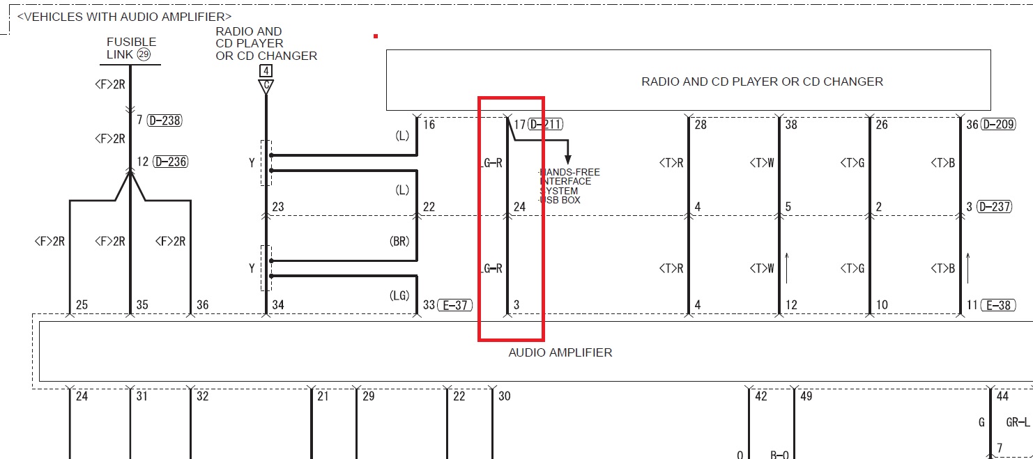

Для того чтоб заработал усилитель на отмеченном контакте должен быть минус, при плюсе усь отключается.
Проверте что у Вас выдаёт фантом. Может понадобится инвертировать сигнал с фантома плюс на минус через реле.

вопрос где стоит этот разьём d211\если я правильно понял схему\SNOOPER писал(а):Для того чтоб заработал усилитель на отмеченном контакте должен быть минус, при плюсе усь отключается.

похоже что да!!SNOOPER писал(а):Это судя по всему 18-ти пиновый на Вашем рисунке.

смотрю схему и не как не пойму почему именно на этом контакте должен быть - для запуска усилителя!!мне тогда получается с phantoma надо кинуть минус на этот контакт???у меня в штекере к магнитоле на это место нечего не подходитSNOOPER писал(а):Для того чтоб заработал усилитель на отмеченном контакте должен быть минус, при плюсе усь отключается.

Потому что когда ставил себе музон вместо штатного R-03. Вызванивал чтоб работал штатный усь.igor-857 писал(а):смотрю схему и не как не пойму почему именно на этом контакте должен быть - для запуска усилителя!!мне тогда получается с phantoma надо кинуть минус на этот контакт???у меня в штекере к магнитоле на это место нечего не подходитSNOOPER писал(а):Для того чтоб заработал усилитель на отмеченном контакте должен быть минус, при плюсе усь отключается.
Так эти черти сделали активацию уся не плюсом как у всех сторонних. А минусом.
Можешь проверить так.
Для начала измерь что на этом проводе присутствует. Должен быть +12v всегда.
Дальше включаешь музон, а на этот провод подаёшь просто минус, хоть от корпуса музона.
Запело. Вешаешь реле с нормально разомкнутыми контактами между массой и этим проводом, с управлением от выхода с магнитоллы на усь.
На 11 месте в разъёме магнитоллы.
Кстати это походу и есть включение уся, только полярность не та. Проверь. Там провод должен быть со стороны машины светлозелёный с красным.

ок!!завтра попробую.!!SNOOPER писал(а):Потому что когда ставил себе музон вместо штатного R-03. Вызванивал чтоб работал штатный усь.igor-857 писал(а):смотрю схему и не как не пойму почему именно на этом контакте должен быть - для запуска усилителя!!мне тогда получается с phantoma надо кинуть минус на этот контакт???у меня в штекере к магнитоле на это место нечего не подходитSNOOPER писал(а):Для того чтоб заработал усилитель на отмеченном контакте должен быть минус, при плюсе усь отключается.
