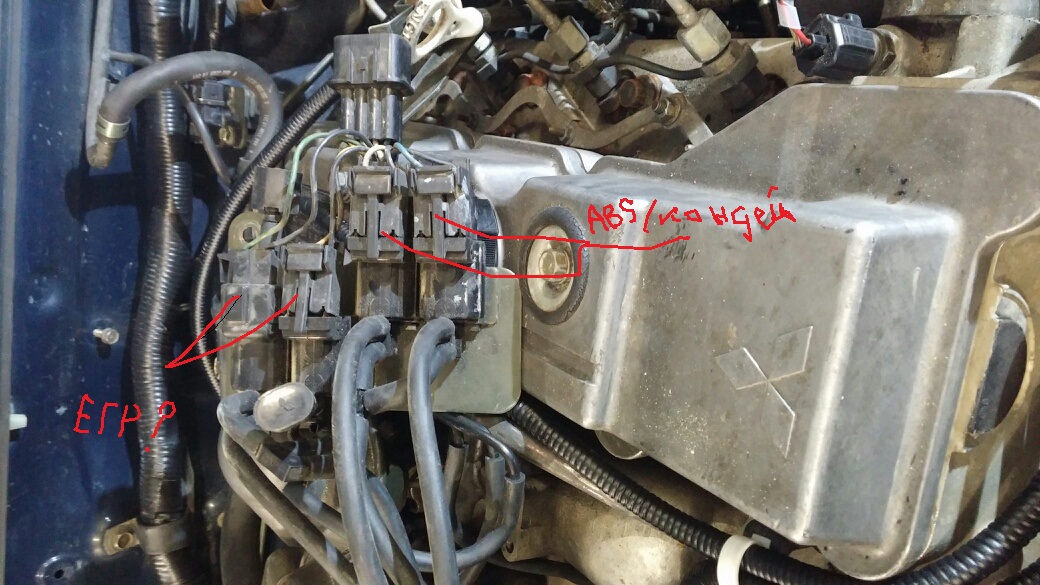

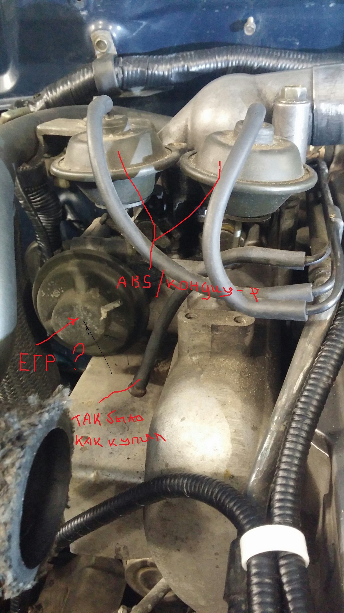

Ребят может и мне подмогнете советом? Жорик-2 4М40 рестайлинг, коротыш, японец. Претерпел замену кузова на левый после ДТП со всеми последующими. Проводка осталась родная но АБС и кондиционер пришлось исключить. Вопрос по необходимости подключения трубок с клапанов под интеркуллером если ЕГР при прошлом хозяине был заглушен а остальные 2 "заведуют компенсацией ХХ при нагрузке от АБС и кондиционера" (ну так я понял по инфе из веток данного форума). Может есть смысл их просто заглушить? я про вакуумы, или еще на что влияют.

ни че не понял, но попробую с самого начала..Если где нестыковочка будет, то прошу не пинать сильно, ибо под капот 4м40 заглядывал только 1 раз и то из любопытства..
1. от вакуумника отходят два шланга толстый и тонкий...Толстый идет на "жизнеобеспечение" почти всех систем: вакуумный усилитель тормозов, АВС, управление увеличением оборотов при вкл нагрузок, управление клапанами переднего привода..т.е. этот шланг сначала идет к моторному отсеку, переходит на левую сторону двигателя и там (на гбц) уже стоит "паук", который разводит вакуум по точкам..вот так и не понял "гениальной" задумки мицувских инженеров : зачем сначала тащить вакуум к этому пауку распределителю, а потом тащить по моторному щиту шланг обратно на клапана управления переднего привода.. но мы отошли от темы))))
2. тонкий провод идет напрямую на клапана ЕГР, которые на 4д56 стоят на стойке интеркулера ( зачем - тут тож вопрос не ко мне..ибо от клапанов до "паука" - 20 см, а инженера метровый шланг через весь моторный отсек потащили) выглядит это так от вакуумника подымается шланг на клапанную крышку, по клапанной крышке идет трубочкой, доходит до клапанов, и возвращается на клапанную крышку и по второй трубочке идет на клапан егр.
У меня ЕГР нет..я на вакуумник на тонкий вход одел колпачек резиновый, вот и все глушение..а трубки на клапанной крышке просто так болтаются..нада их кстати совсем убрать, когда при то буду клапана регулировать..

Илья1971 писал(а):Ребят может и мне подмогнете советом? Жорик-2 4М40 рестайлинг, коротыш, японец. Претерпел замену кузова на левый после ДТП со всеми последующими. Проводка осталась родная но АБС и кондиционер пришлось исключить. Вопрос по необходимости подключения трубок с клапанов под интеркуллером если ЕГР при прошлом хозяине был заглушен а остальные 2 "заведуют компенсацией ХХ при нагрузке от АБС и кондиционера" (ну так я понял по инфе из веток данного форума). Может есть смысл их просто заглушить? я про вакуумы, или еще на что влияют.

Вопрос то стоит в том что можно ли при отсутствии кондея и авс вообще убрать эту грядку клапанов, трубки на вакуумной магистрали соответственно заглушить ну и на "гребочки" что на 2 фото колпачки дабы мусор не собирали.
