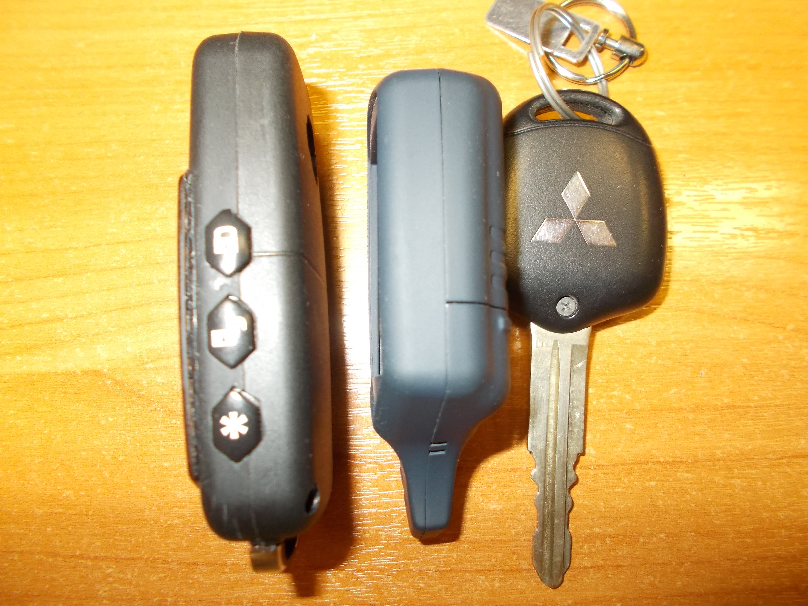

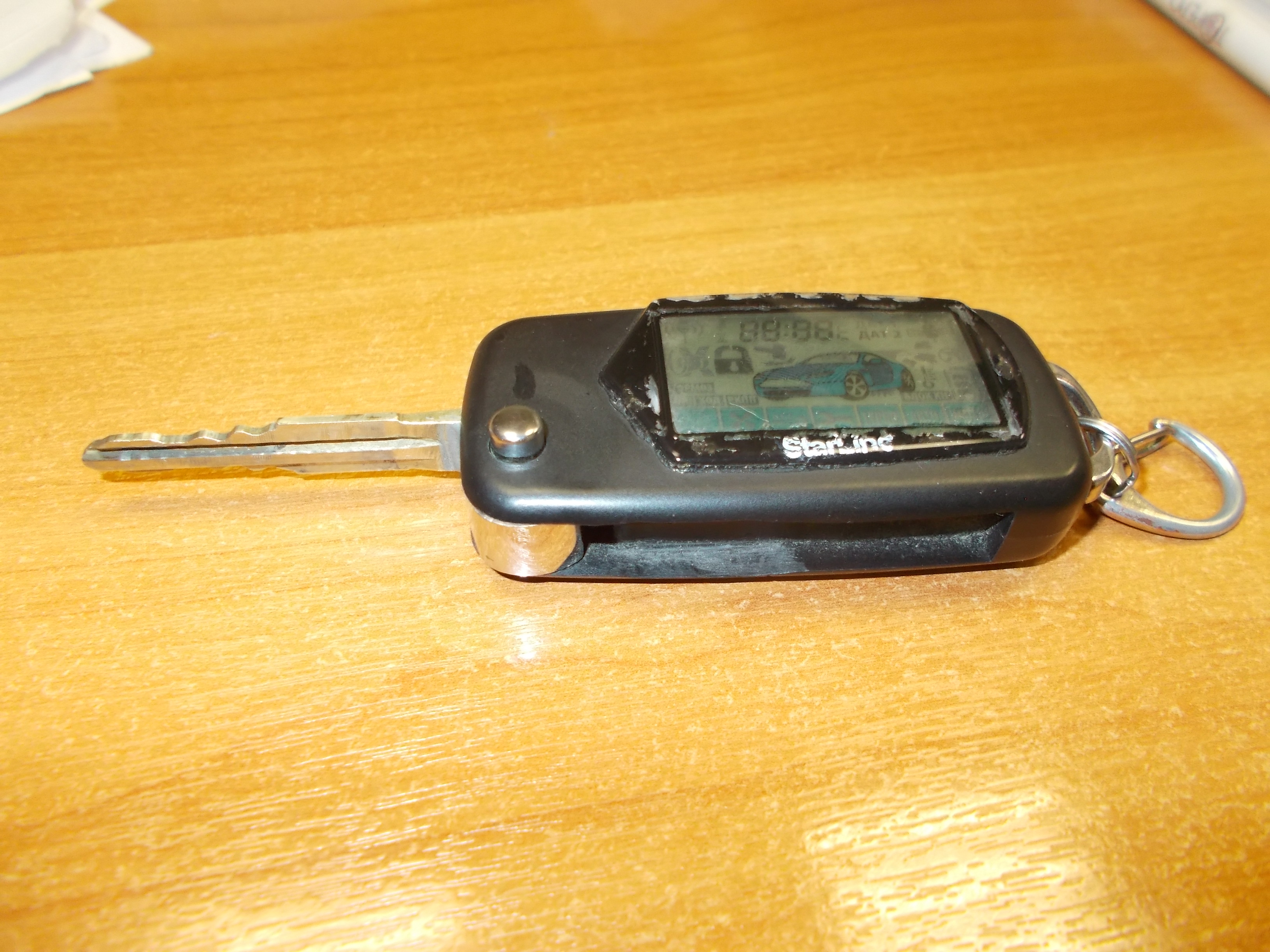

Наконец-то собрался написать о своем выкидном ключе для Паджеро 4. Сделал я его еще летом. Пока все работает нормально, в эксплуатации сплошные положительные эмоции. Ключ суперкомпактный, не рвет карманы брюк, при этом совмещает в себе функционал как обычного выкидного ключа, так и брелка с обратной связью от сигнализации StarLine A91. Вот для примера, что было, и что стало по габаритам:
Сделал я эту выкидушку, опираясь на информацию с сайтов http://www.lada-forum.ru, http://www.clubmaxima.ru. Кому интересно, как сделать, поищите на этих сайтах тему «Выкидной ключ». Там все подробно расписано. Я же укажу лишь на особенности конструкции касательно Паджеро.

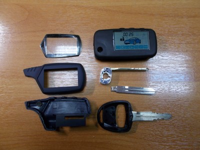

Первым делом я заказал на Ebay.com корпус выкидного ключа для Nissan Murano (Xterra) с тремя отверстиями под кнопки (на фото видно даже название продавца): Не перепутайте, бывают еще похожие корпуса с четырьмя отверстиями! Болванка лезвия ключа, которая шла с этим корпусом, оказалась узкой по сравнению с лезвием моего оригинального ключа. Хотел я сначала пожертвовать одним оригинальным ключом, и вынуть лезвие оттуда. Но потом все же заказал новое лезвие в металлоремонте, вместе с установкой лезвия в поворотное основание. К сожалению, мастер лезвие прослабил, и оно в основании болталось. Пришлось мне лезвие посадить в основание на Поксипол, т.е. конструкция получилась не разъемная.

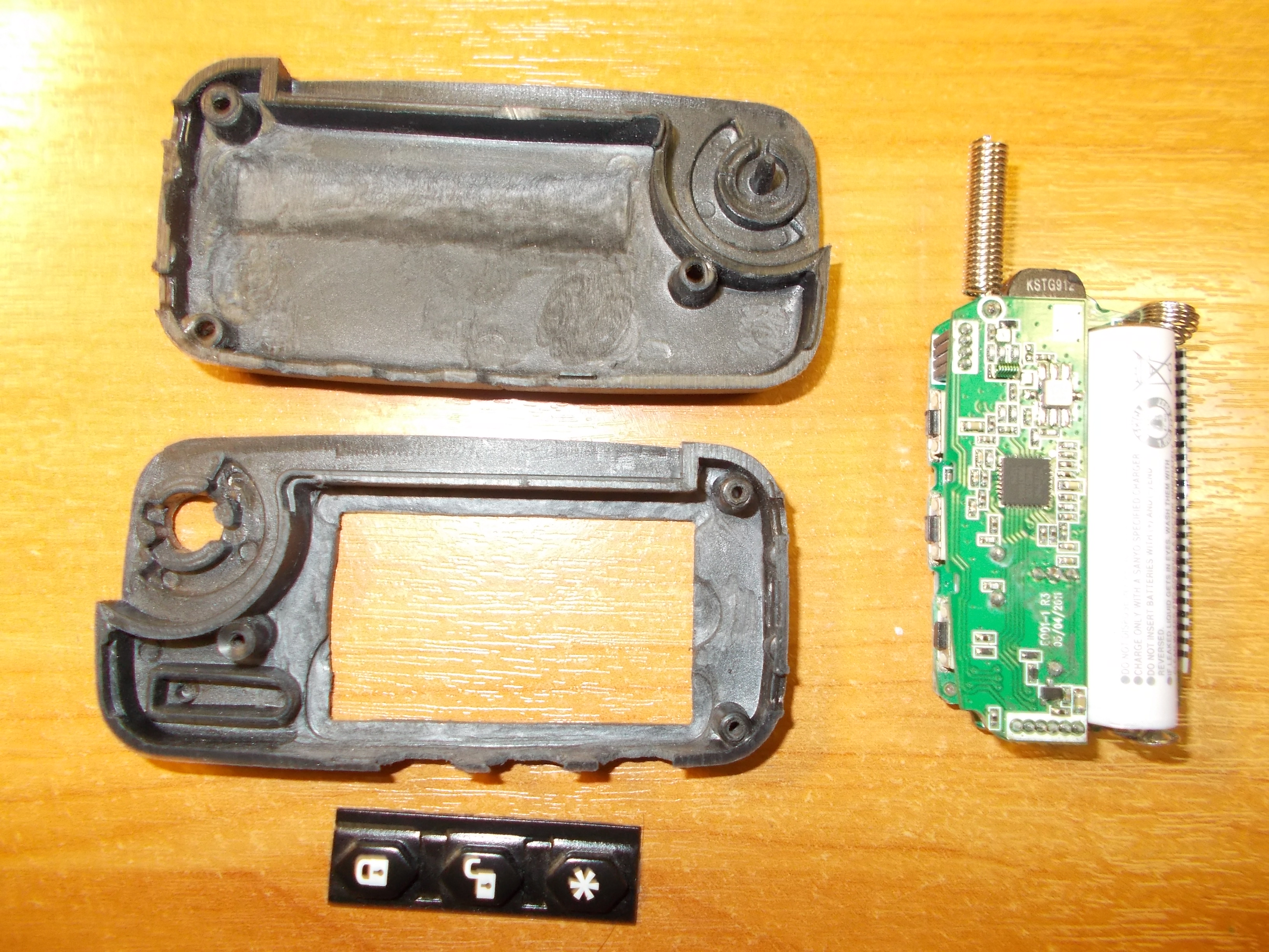

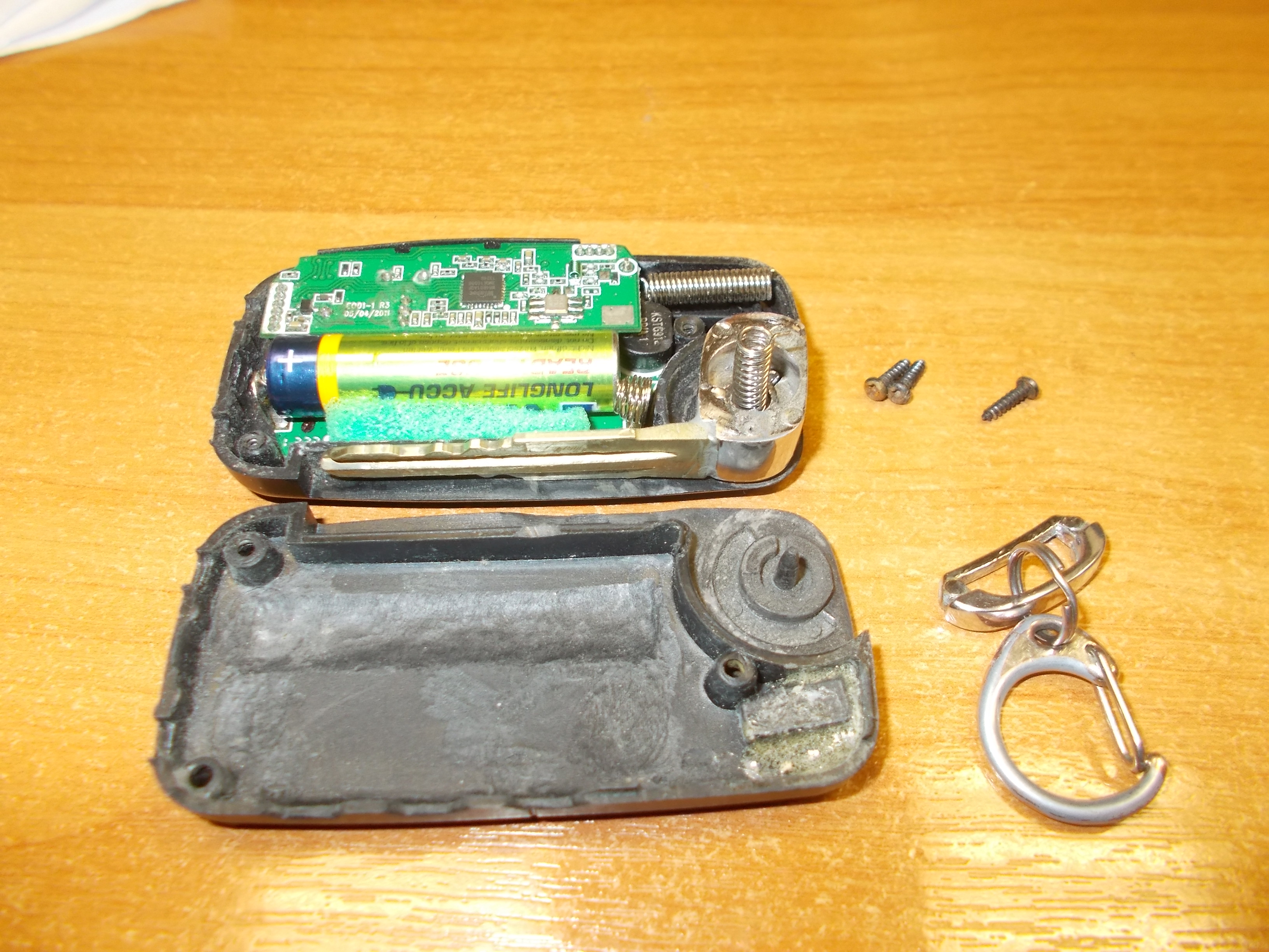

Благо, что стенки корпуса выкидного ключа достаточно толстые. Отфрезеровал их изнутри, чтобы поместилась плата от брелка сигнализации. Пришлось и плату аккуратно подточить кое-где:
Стеклышко приклеил 1-раз на клей Body Почти сразу стекло отвалилось. На 2-ю попытку использовал суперклей гель Контактол. Этот клей держит отлично, но он разъел немного краску на краях стекла, подпортив внешний вид.
Чип иммобилайзера я выковырял из родного ключа, и приклеил его на клей Body рядом с антенной брелка сигнализации, как раз там место позволяет.
Поскольку лезвие ключа у Паджеро немного шире, чем заготовка лезвия, которая шла с корпусом, корпус пришлось немного подточить в месте сопряжения с лезвием.
Из особенностей эксплуатации данного выкидного ключа. Желательно держать в машине под рукой запасную батарейку и маленькую крестовую отвертку, для разборки ключа и замены батарейки. Чтобы батарейка не болталась в ключе, между ключом и батарейкой вставляю кусочек поролона.
Если бы пришлось делать такой ключ повторно, то очень сильно бы подумал, и возможно, что не взялся бы. Работы по подгонке много, т.к. компоновка очень плотная получается. Приходится снимать излишки материала по чуть-чуть и многократно примерять. Тем более, что опыта такой работы у меня ранее не было. Ну а тому, кто располагает свободным временем – рекомендую. Пользоваться таким выкидным ключом очень удобно, габариты получились супер, лезвие ключа прячется и не рвет карманы брюк. Каждый раз, как беру этот выкидной ключ в руки, сердце радуется за себя, какую удобную и функциональную штуковину смог сделать. В одном компактном флаконе поместились и выкидной ключ, и брелок сторонней сигнализации с обратной связью.
Удивляюсь, почему производители сигнализаций не освоят эту нишу. Думаю, многим был бы интересен такой ключ, изготовленный в заводских условиях.

Прошу прощения, что не сделал ОТДЕЛЬНОЕ фото выкидного ключа.SoundSpeed писал(а):Окончательный вид в сборе будет?![]()
пс: уважаю за работу руками. Плюс!

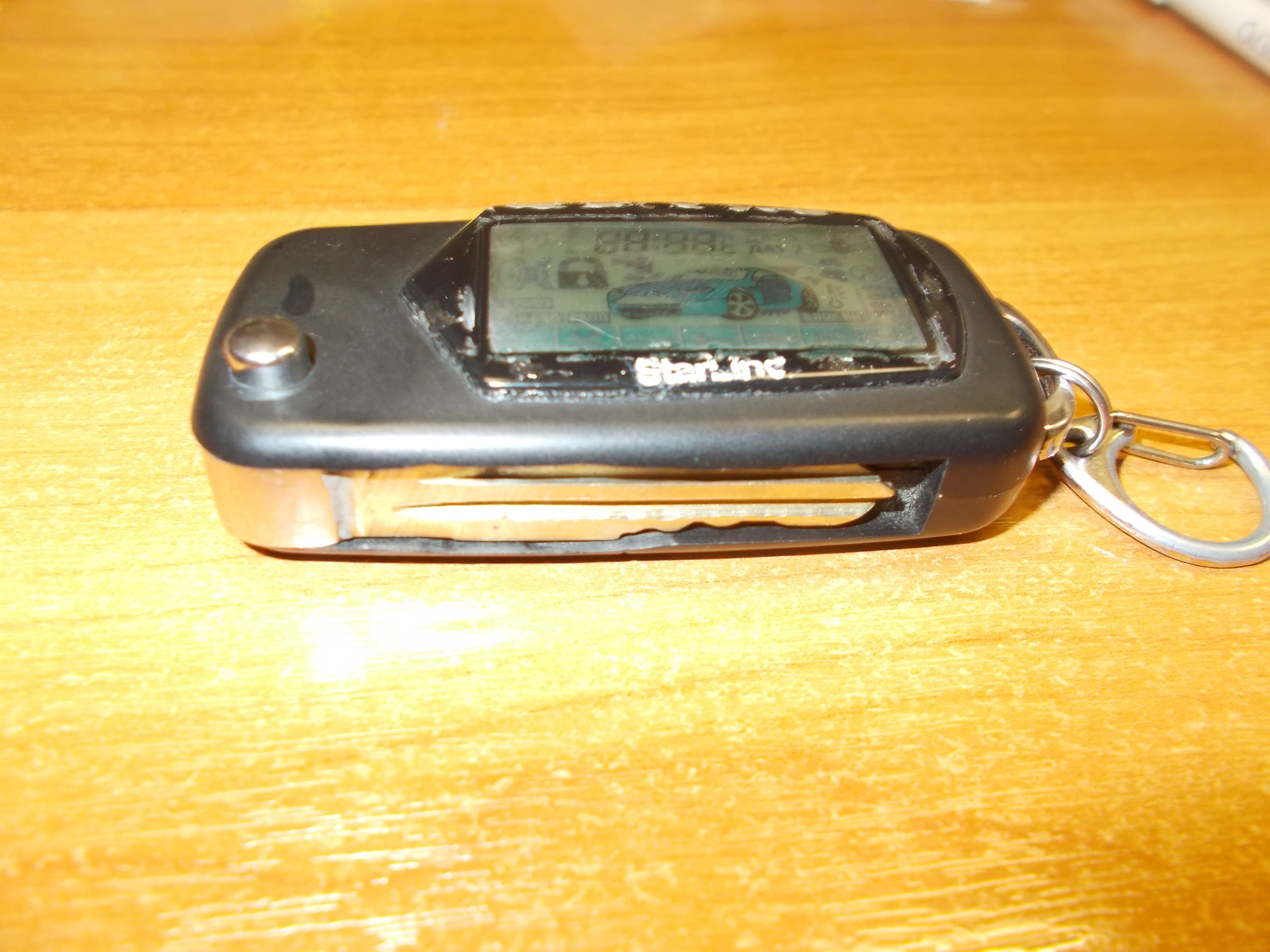

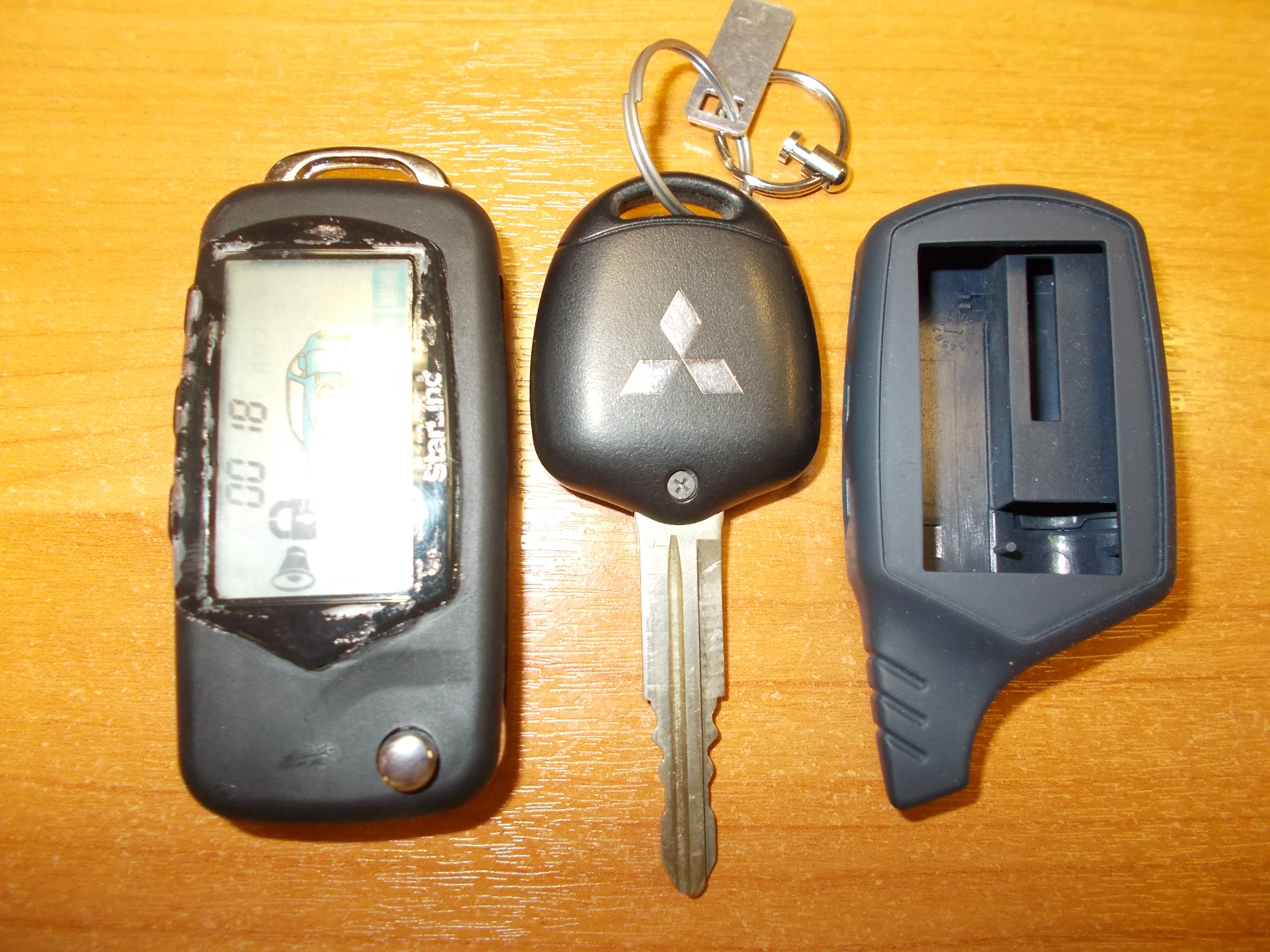

Окончательный вид выкидного ключа в сборе показан на первом и втором фото, здесь выкидной ключ слева от родного ключа и родного брелка сигнализации, которые сфотографированы вместе с выкидным ключом для сравнения габаритов. Фотка от вспышки с бликами.

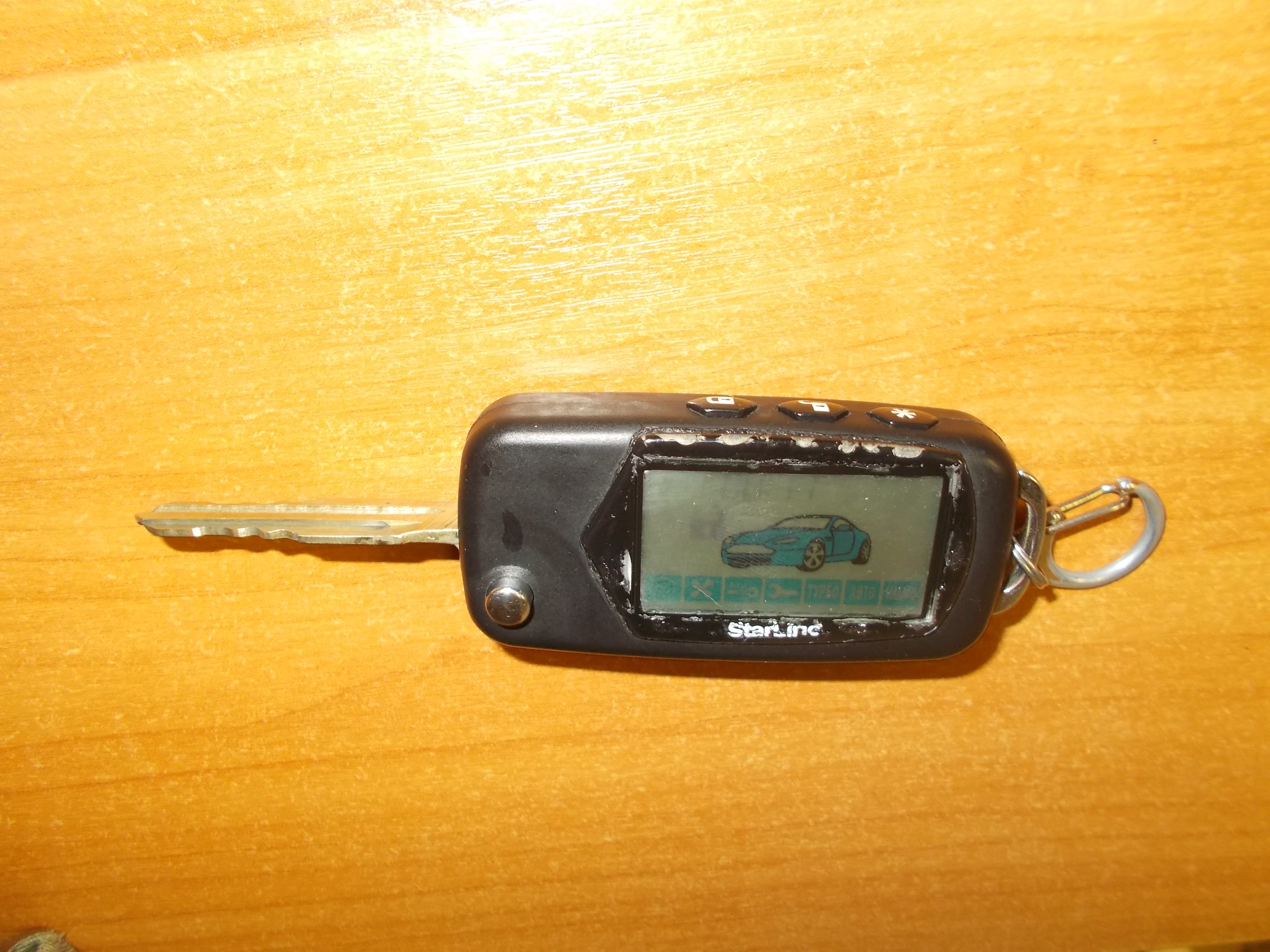

А вот еще фотки моего ключа:

Наткнулся случайно на свою старую тему, и решил написать отзыв.
Ключ, после 5 лет эксплуатации, жив, хоть и не совсем здоров. Я как-то 2 года назад поскользнулся, спускаясь по обледеневшим ступенькам дачного крыльца, и упал на спину. Удар на себя принял термос, который лежал в рюкзаке (я поехал на охоту). Термос погиб, но спас меня от удара спиной и головой. Ключ перед падением я держал в руке, и выронил его при падении. От удара треснуло стекло брелка, жидкие кристаллы расплылись по стеклу. Экран теперь не работает. Но все остальное функционирует.
Теперь не видно заранее, когда заканчивается заряд аккумулятора, поэтому я обязательно вожу запасной аккумулятор в машине, как и отвертку. Кстати, неплохо бы уже поменять винты брелка. Я не всегда их закручивал отверткой правильного размера, поэтому крест винта подзабился. Но пока еще аккуратно закрутить винты брелка можно.
В общем, потраченного на ключ времени не жалею. Хотя второй раз еще подумаю, браться ли за такую непростую работу.
