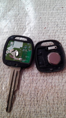

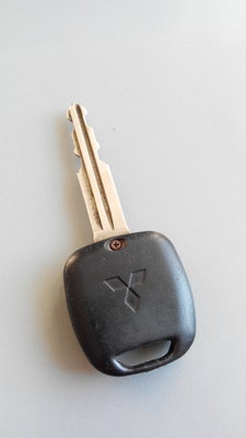

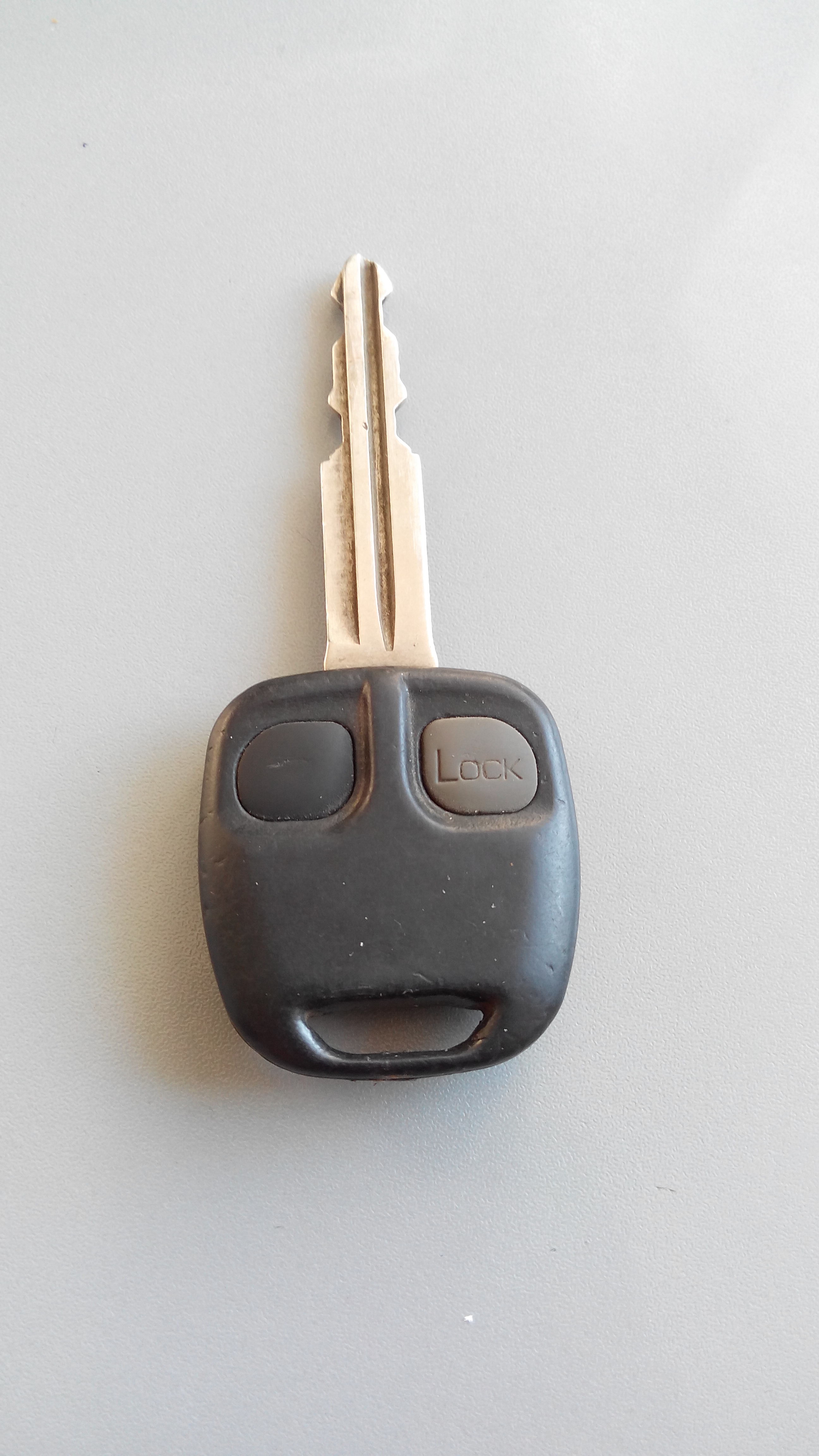

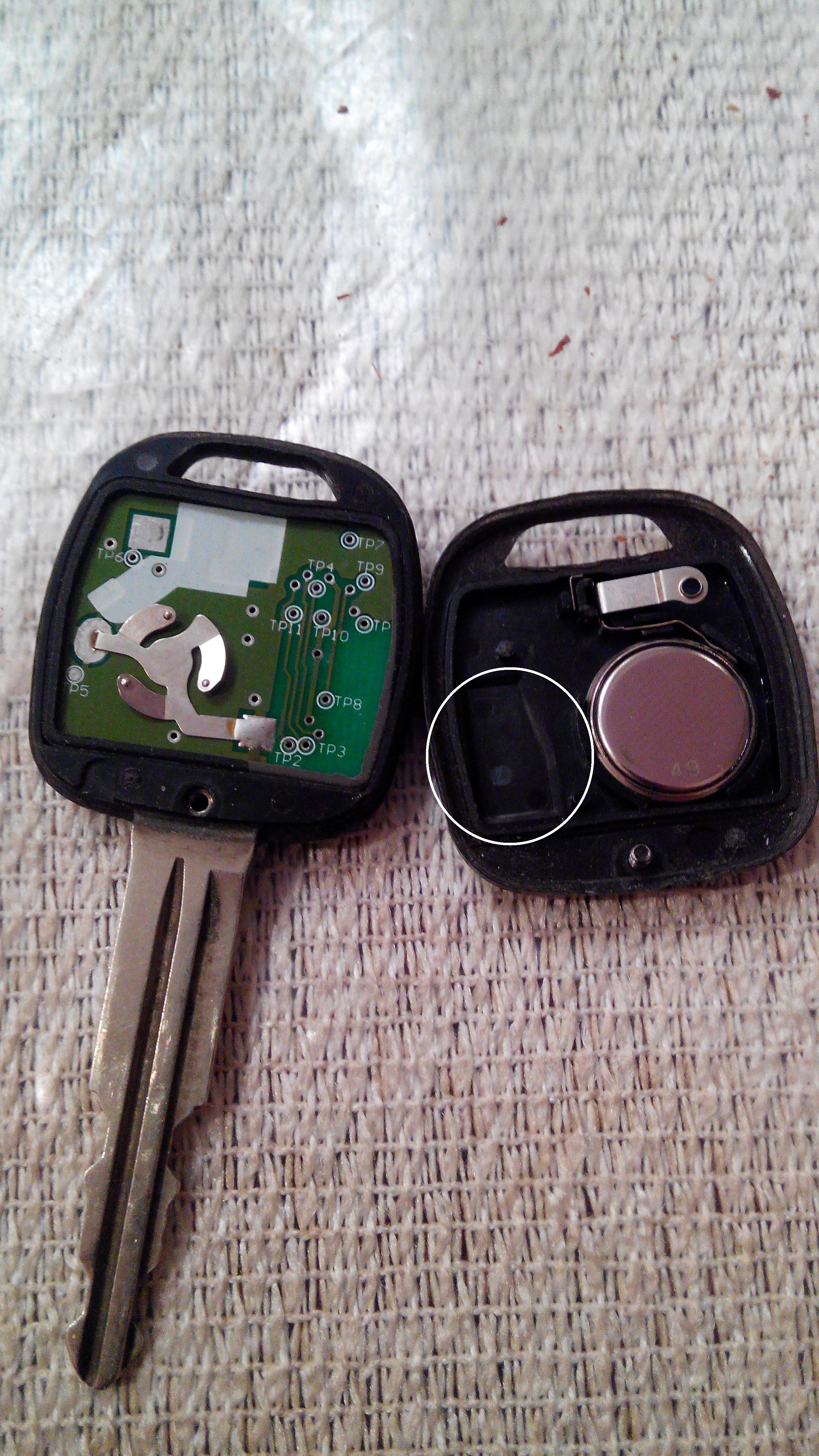

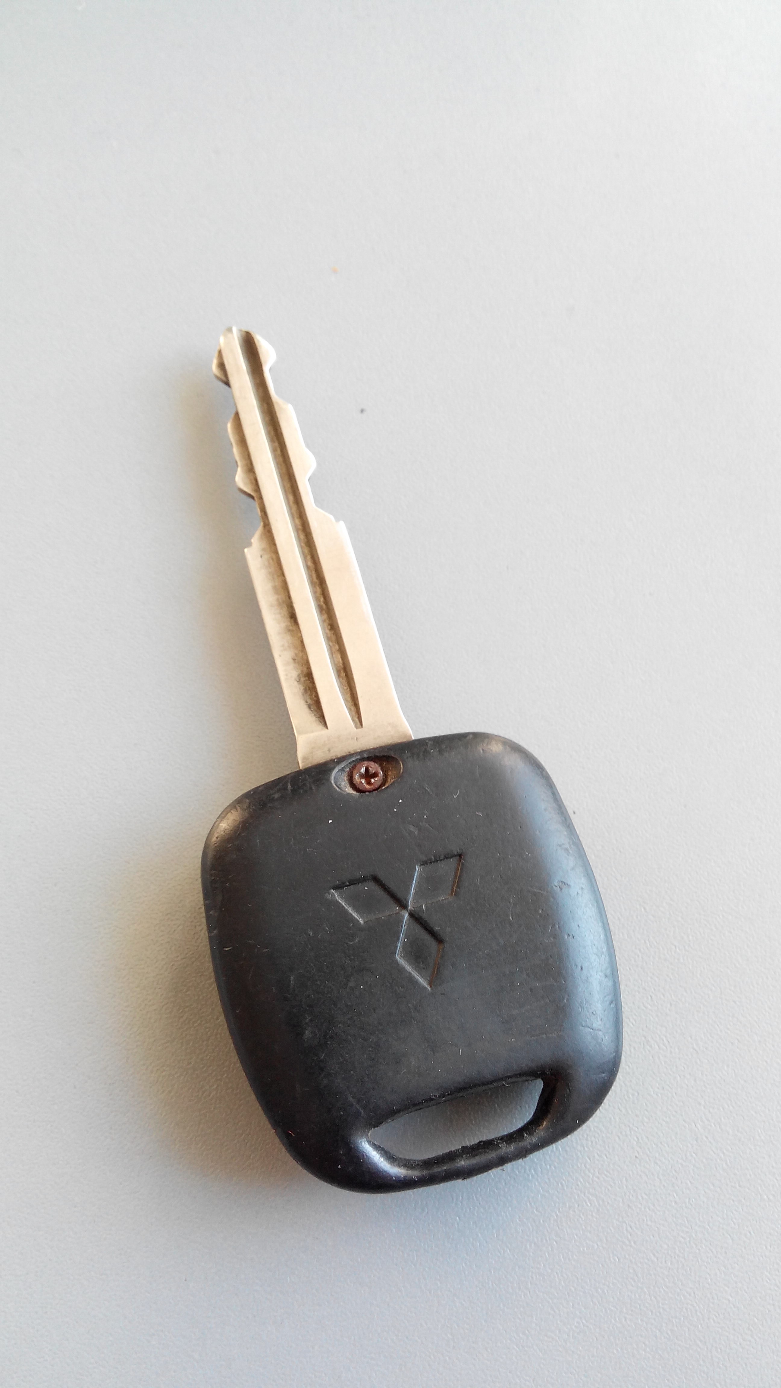

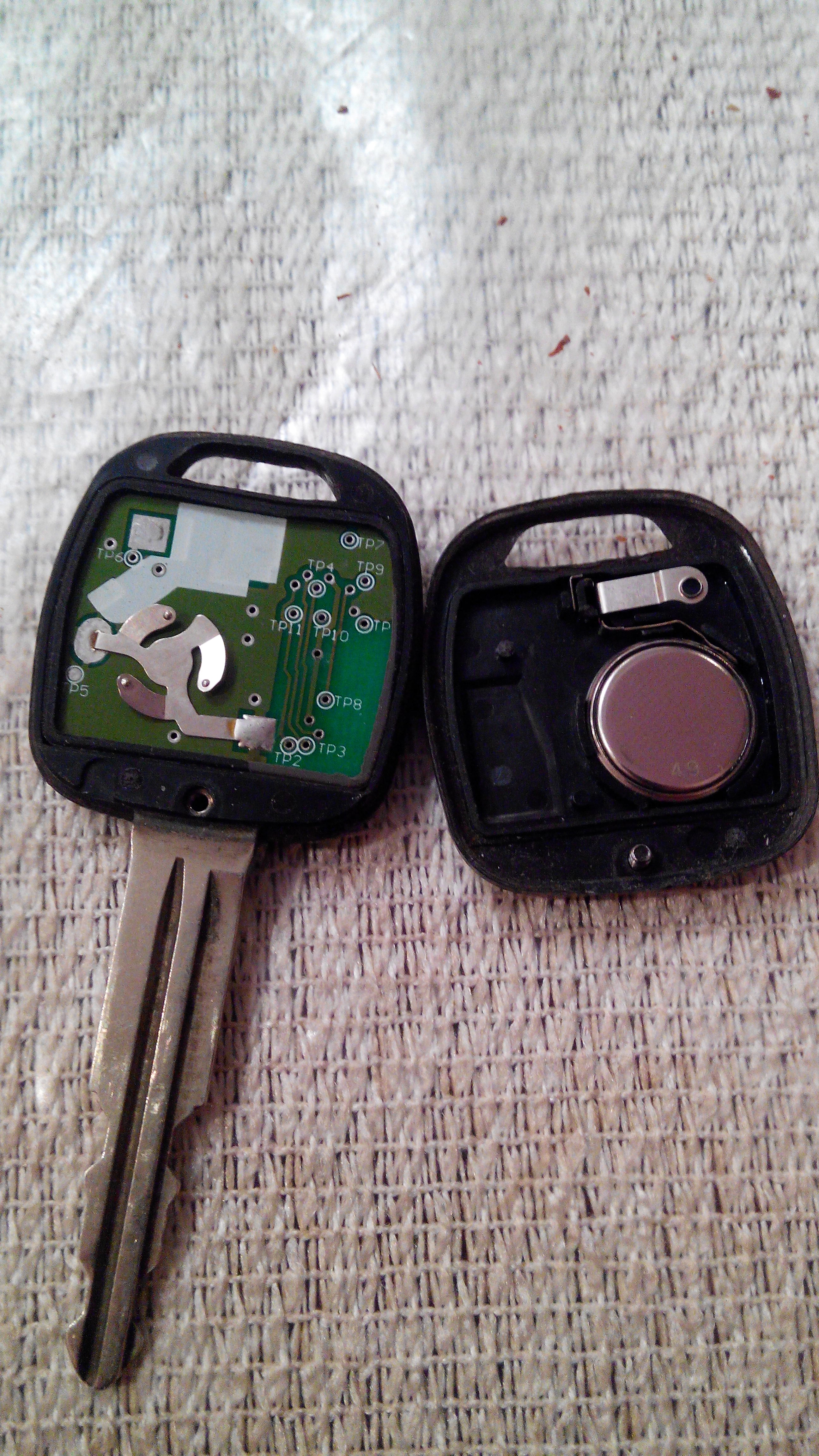

Фото ключа можно, раскрытого в том числе, в большом разрешении?
Пыж 969
Сообщения: 26
Зарегистрирован: 26 янв 2016, 07:39
Мой автомобиль(и):: MMC Pajero 3 коротыш
Откуда: Владивосток
Re: Мозги потеряли ключ.
Сообщение Пыж 969 »
Фото сделал.
Сообщения: 57477
Поблагодарили: 4803 раза
Чип Вы успешно пролюбили
Место где он должен стоять я отметил белым кругом.
Там даже отштамповка есть по его форме.
