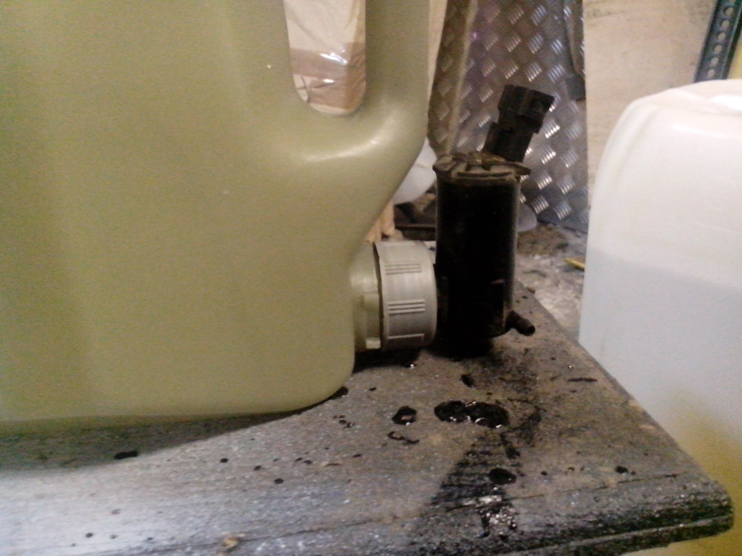

Два месяца, пока читал форумы и изучал кто как решил этот вопрос, использовал баклажку т.к. насос у меня не штатный и выкачивает жидкость откуда хочешь Подробно о насосе здесь http://www.drive2.ru/l/3945439/

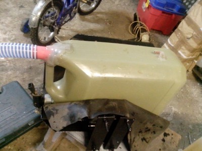

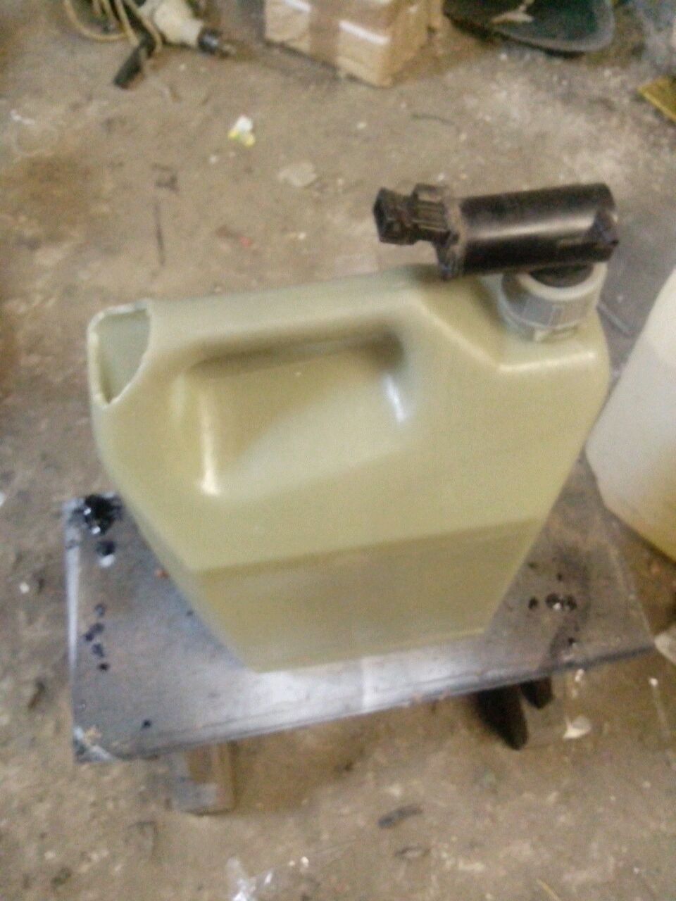

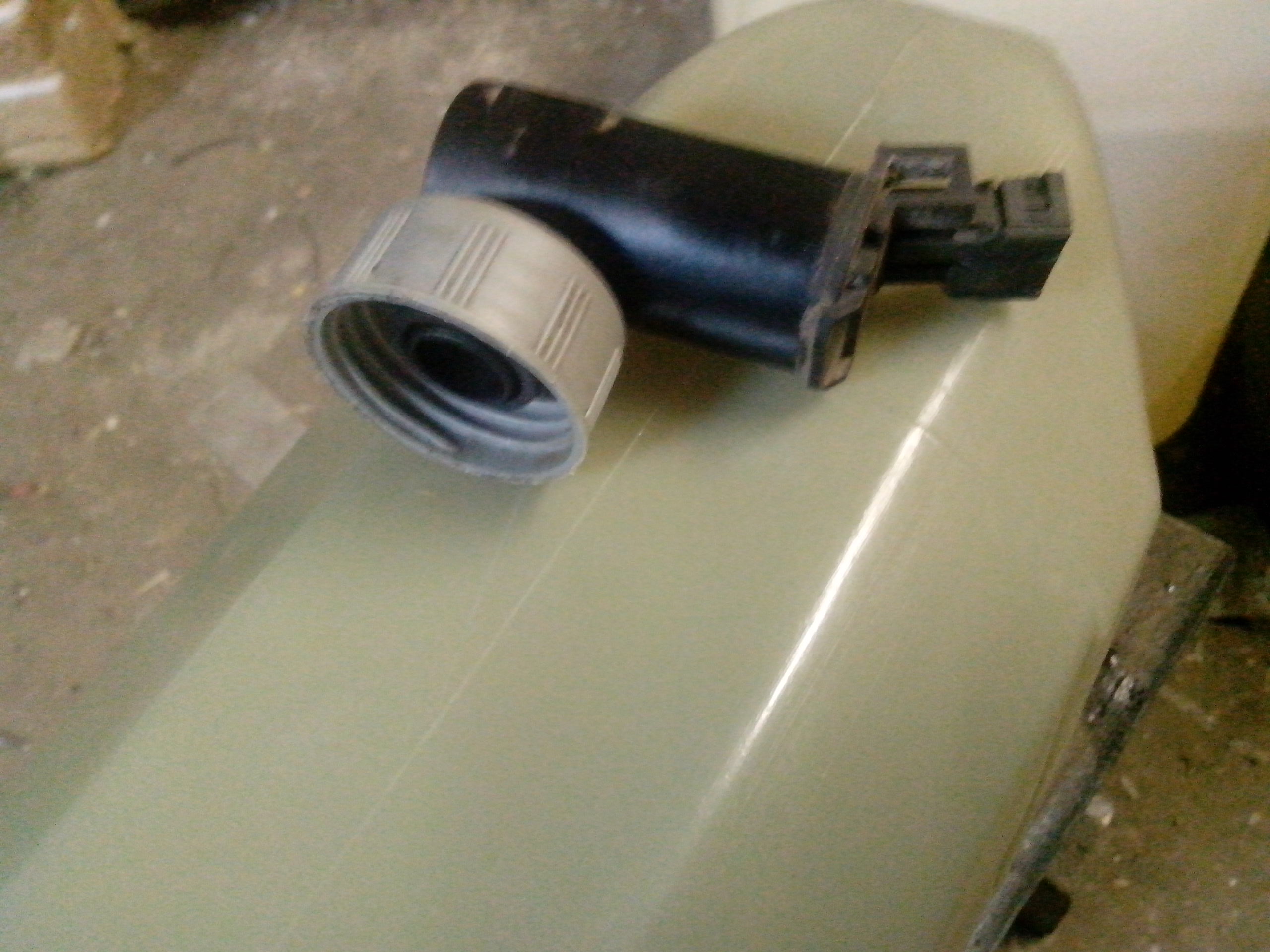

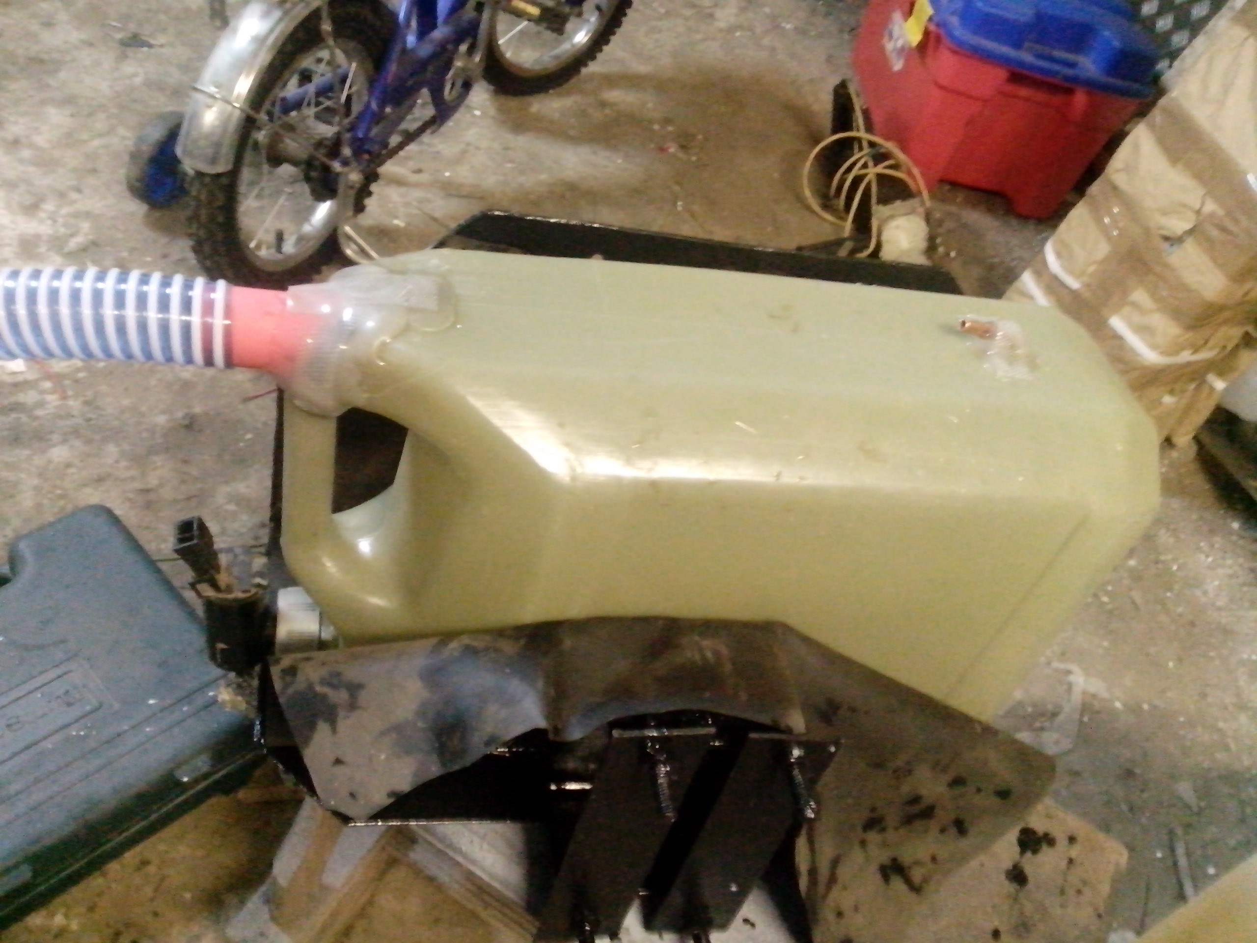

А мое убеждение что бачок должен быть как минимум 5 литров навел меня на мысль использования канистры. В магазине наткнулся на отличную пластиковую канистру с толщиной стенки от 3 до 6 мм. и с приятным объемом 10 литров )))))!, осталось найти место для такого счастья! (Цена 70 руб)

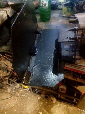

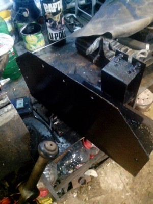

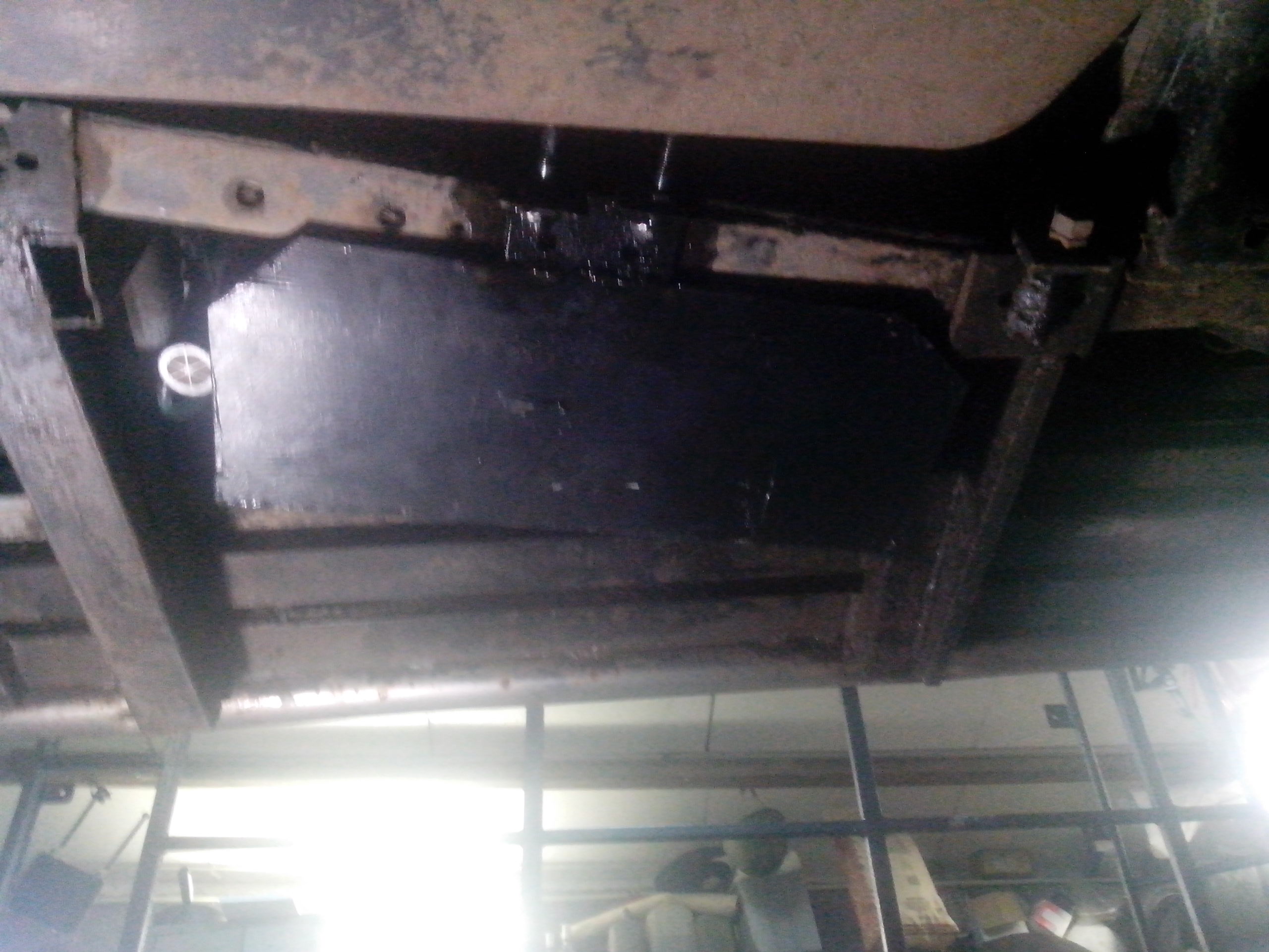

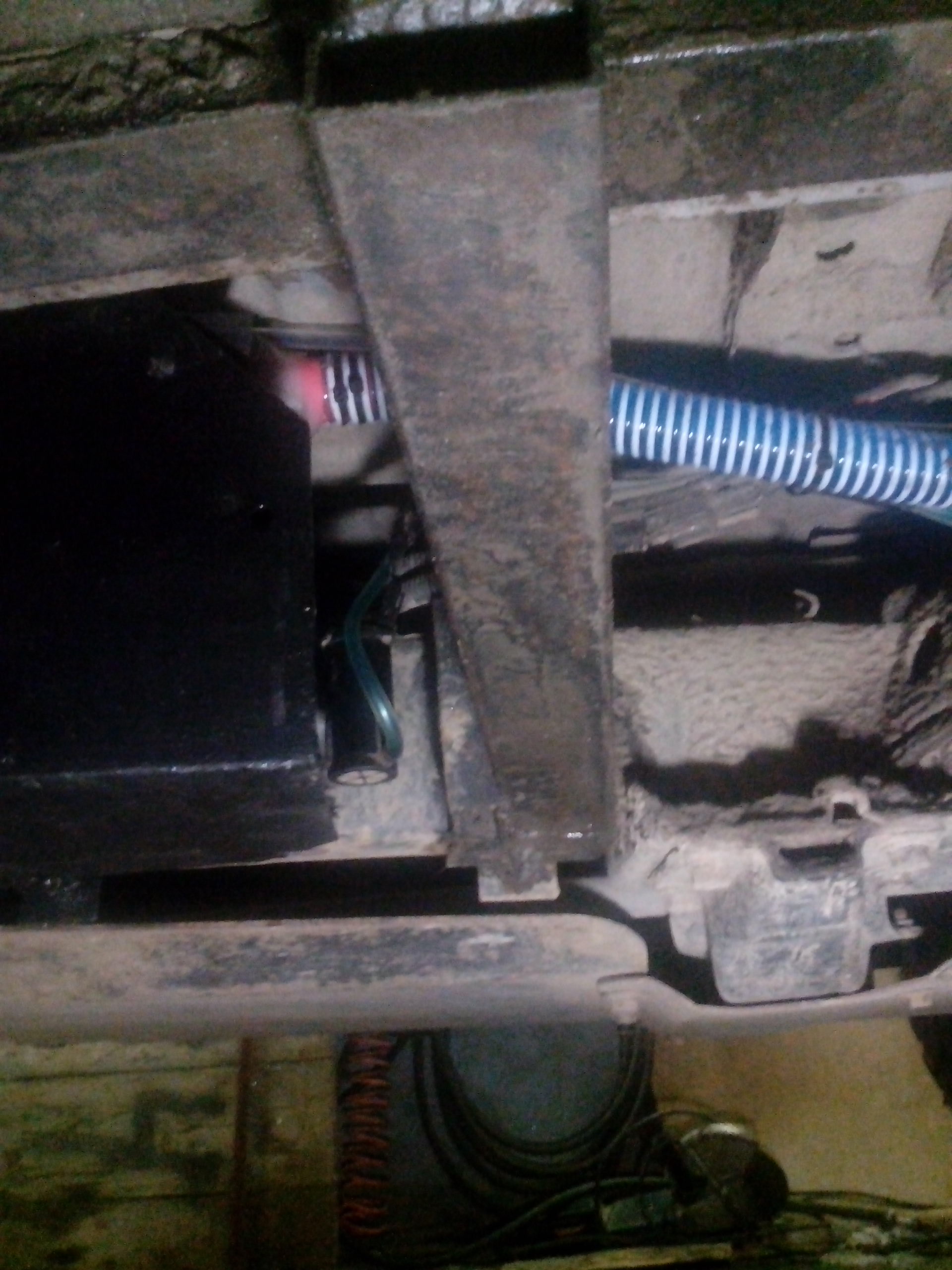

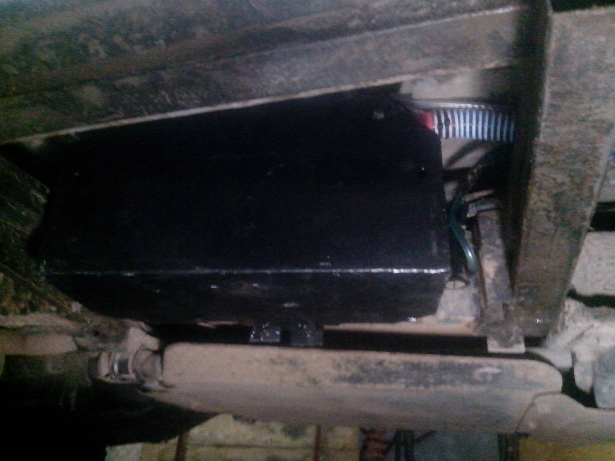

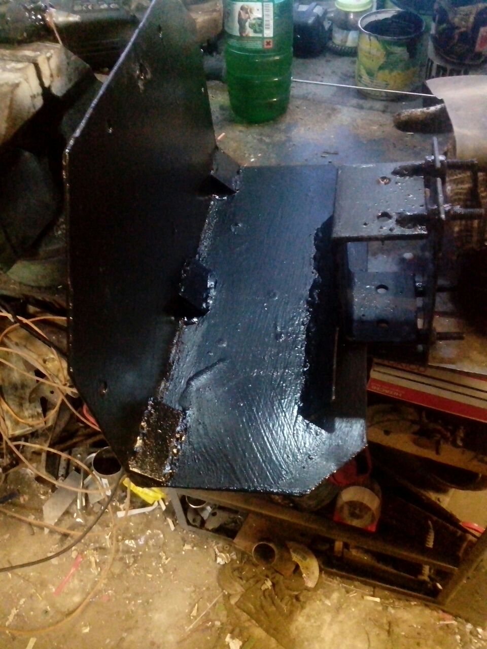

Было принято решение помещение бачка под днище, точнее под местом переднего пассажира.

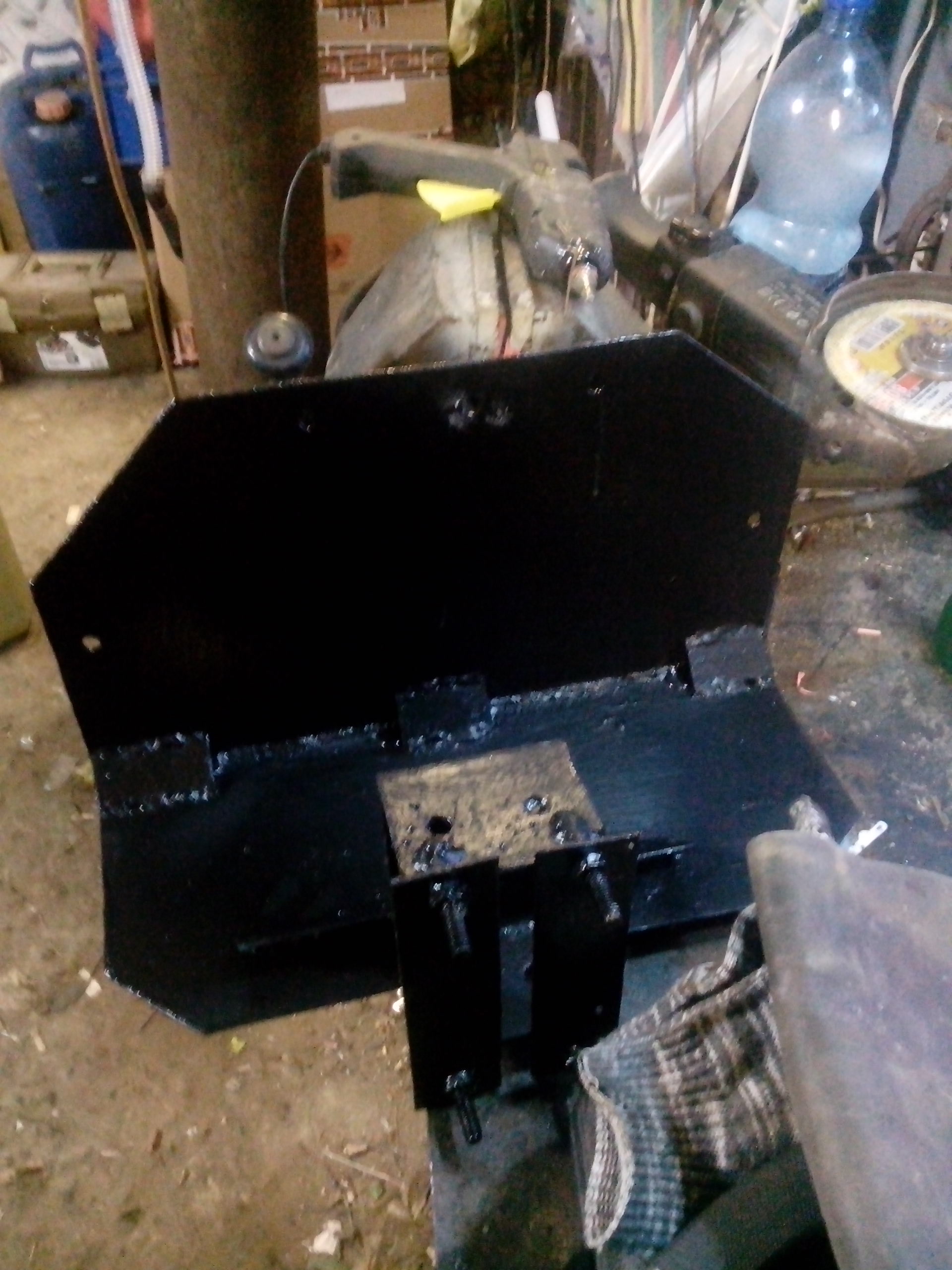

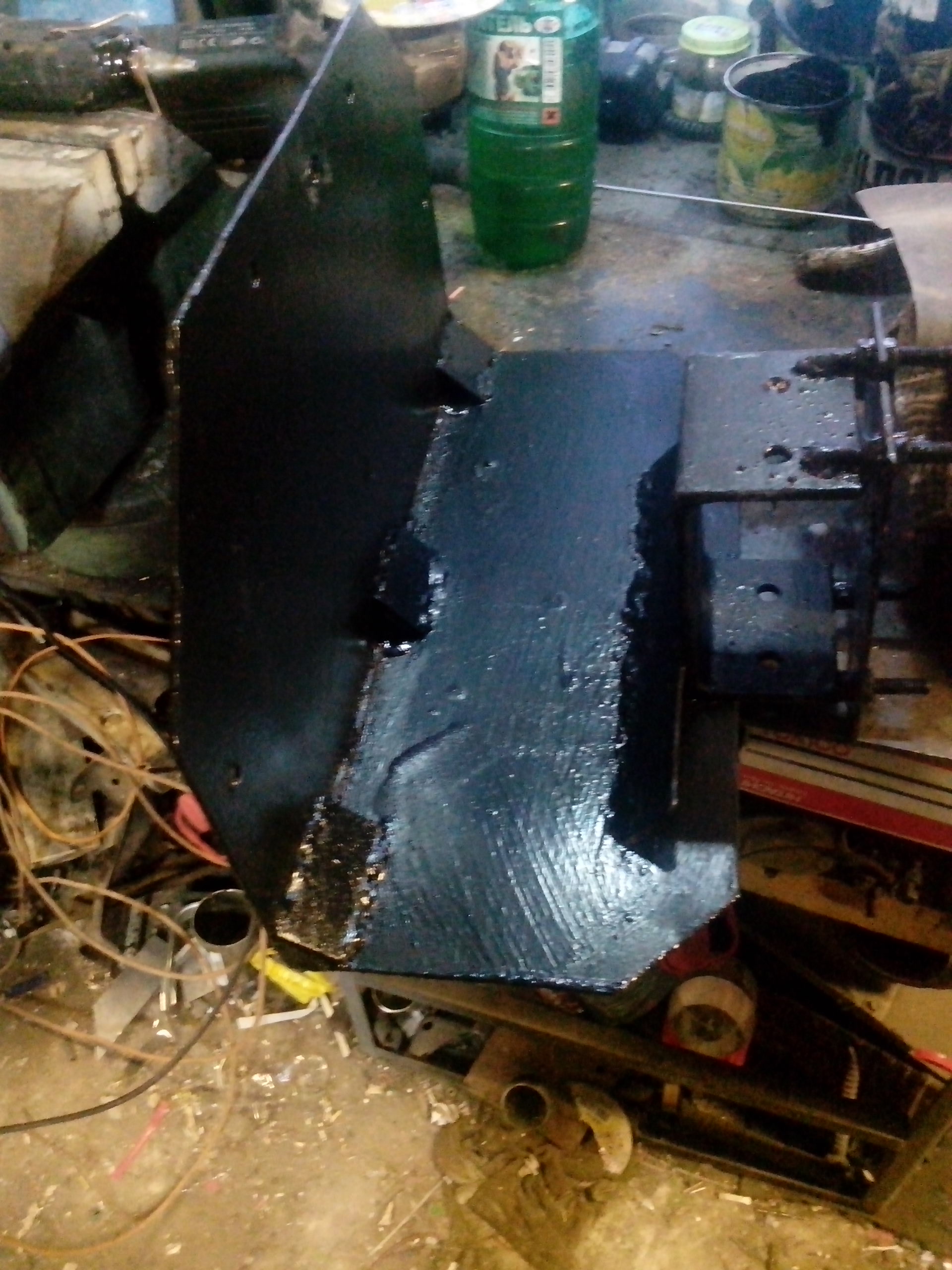

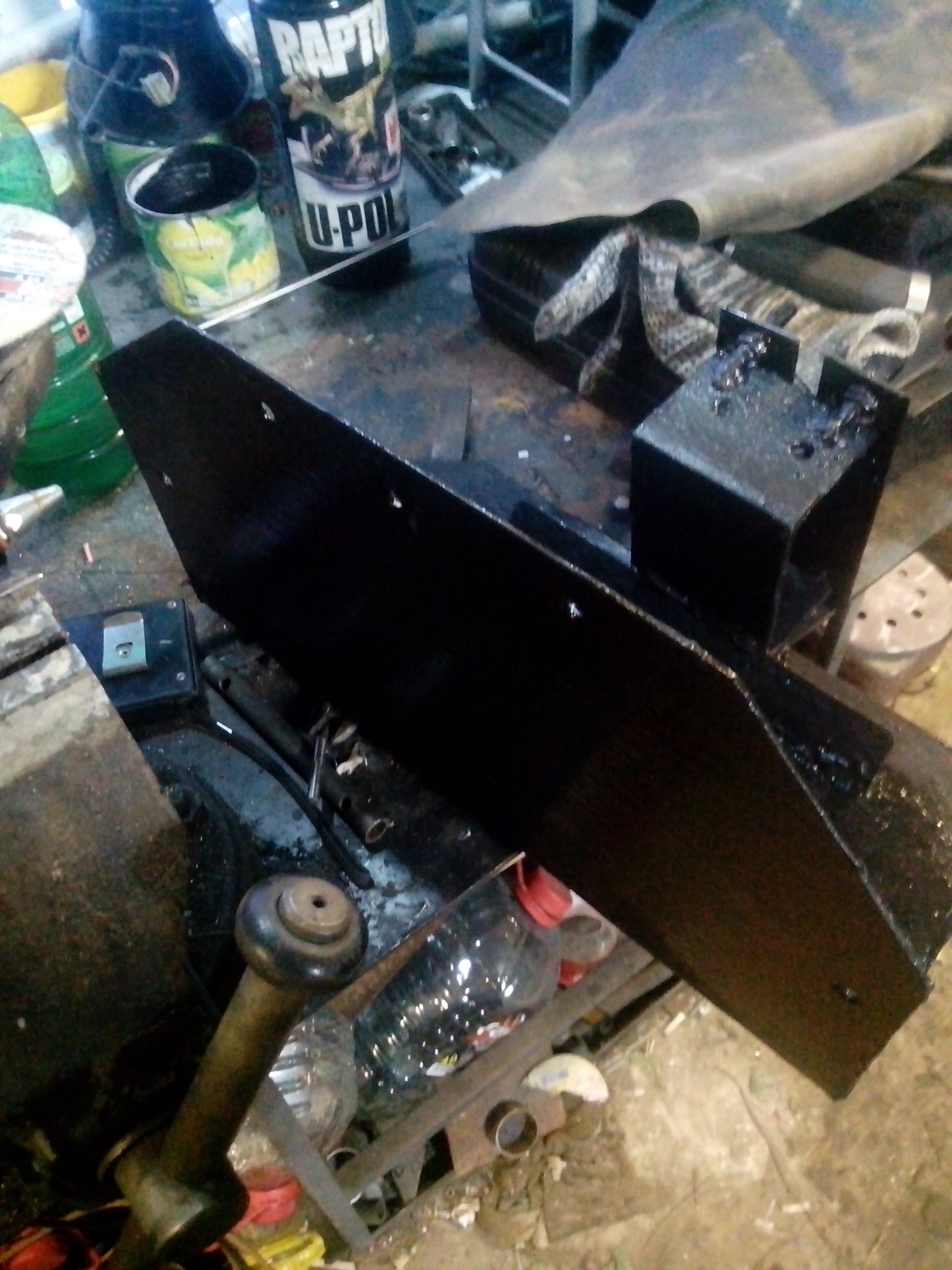

Использовав оставшееся крепление еще со времен изготовления силовых порогов, изготовил кронштейн крепления приобретенной канистры 10 л. .

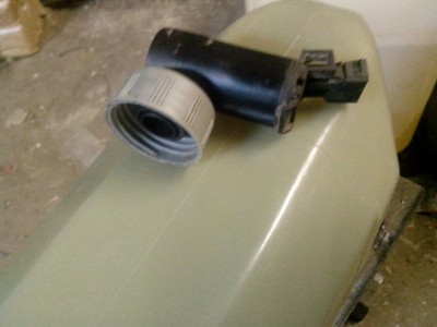

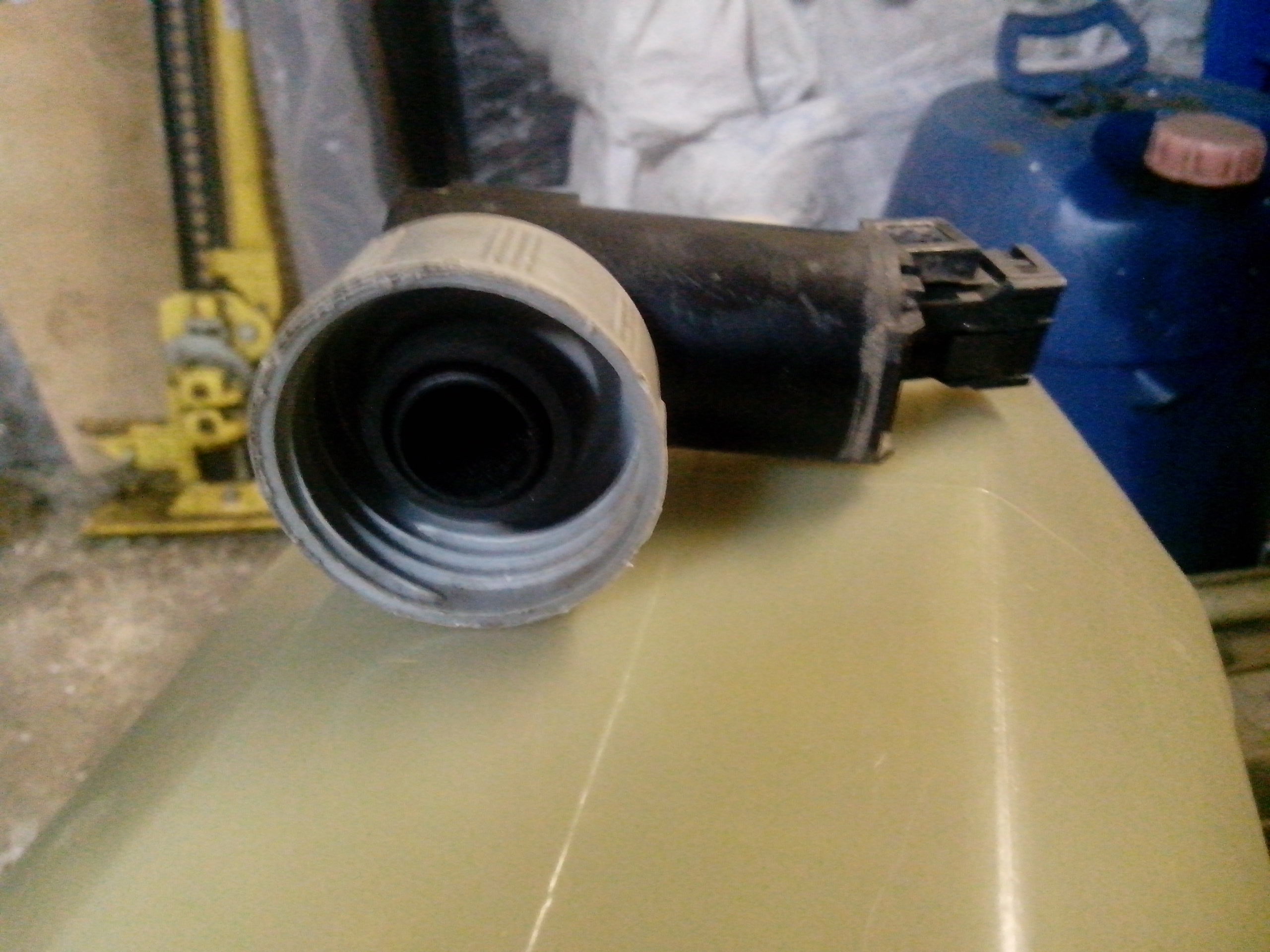

Так как бак будет установлен довольно низко и далеко смонтировал штатный насос для предварительной подачи жидкости к насосу высокого давления.

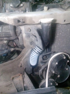

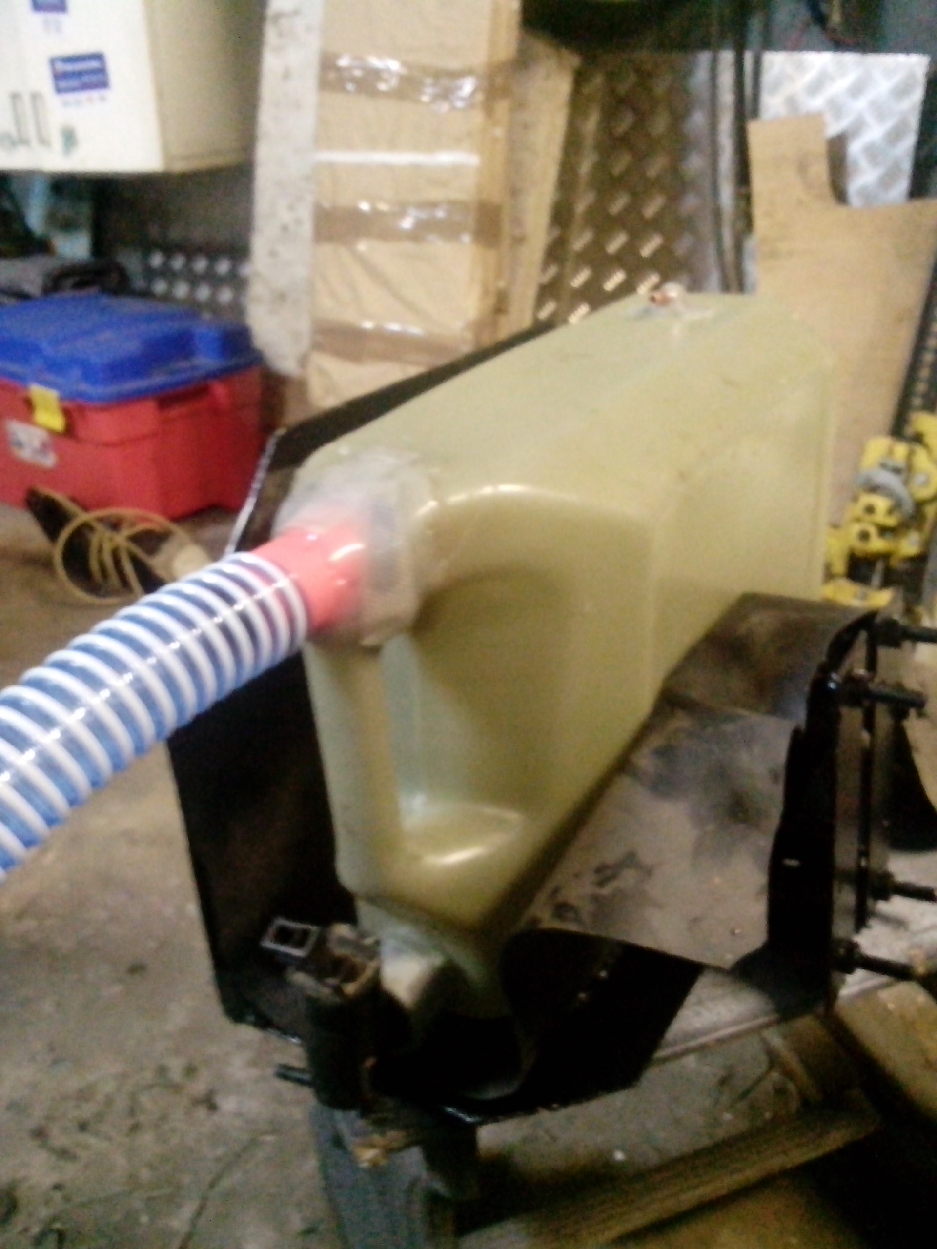

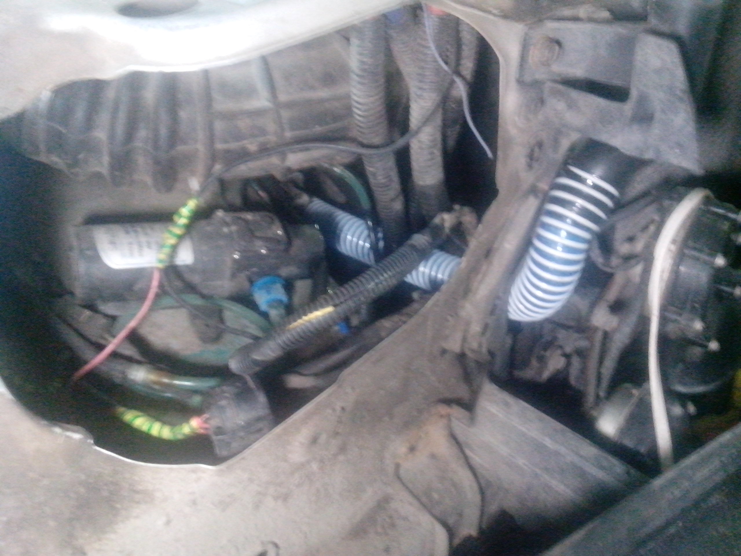

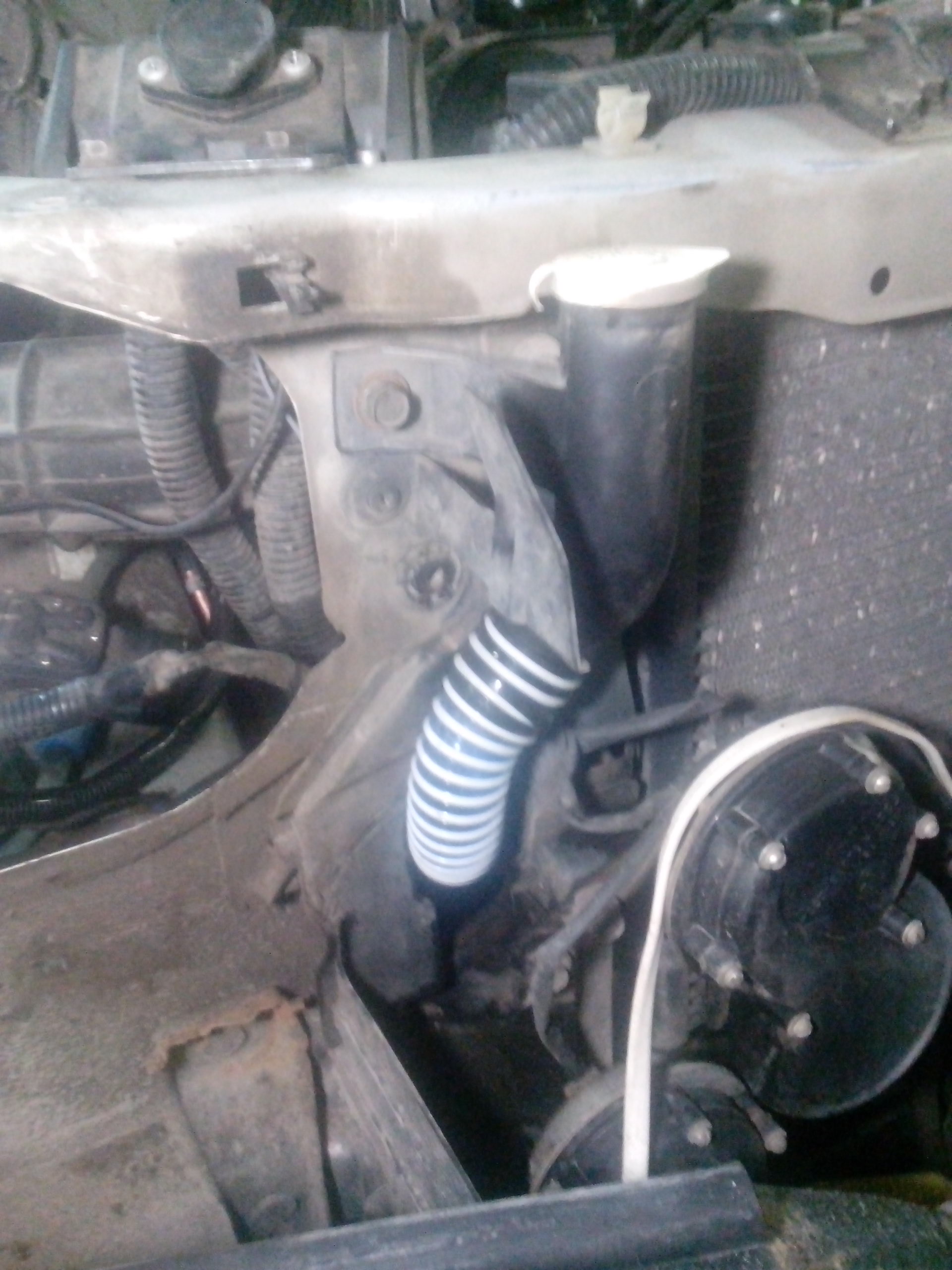

Оставалось решить вопрос по заправке бачка, было много идей от заправки дополнительным насосом до вывода горловины в салон. Но остановился на единственно правильном — оставить штатное место заправки )))!
От старого бачка отрезал заливную горловину, купил 2 м шланга низкого давления 32 мм в диаметре (2*70=140 руб).
Для полной и легкой заправки бочка в нем сделано дыхательное отверстие и выведено шлангом 6 мм под капот в район АБС.
Первая заправка вместила в себя 12 литров, после продувки воздуха в шлангах все заработало на 5+!
