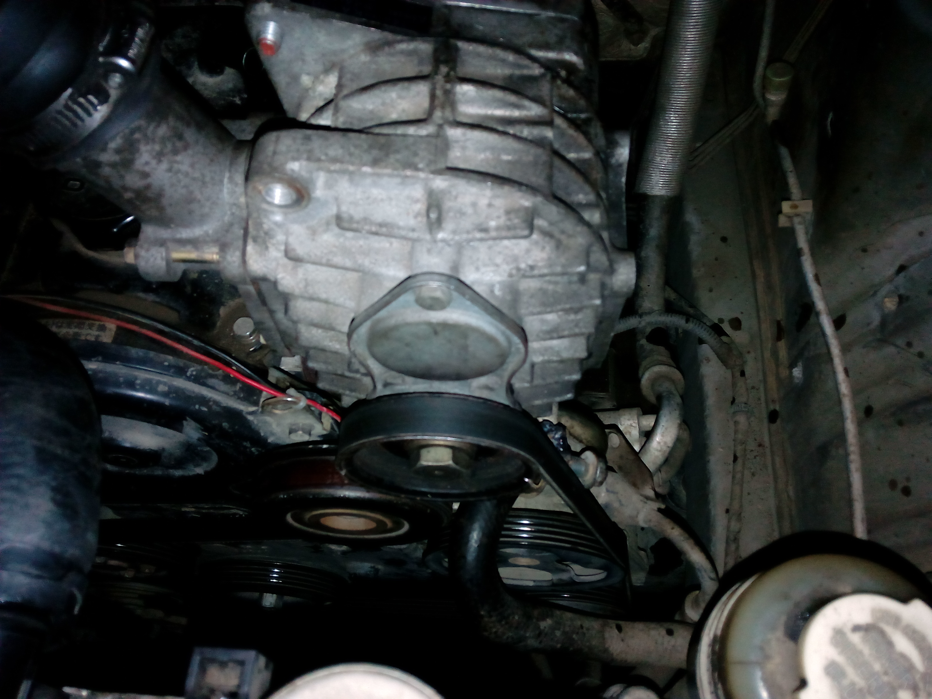

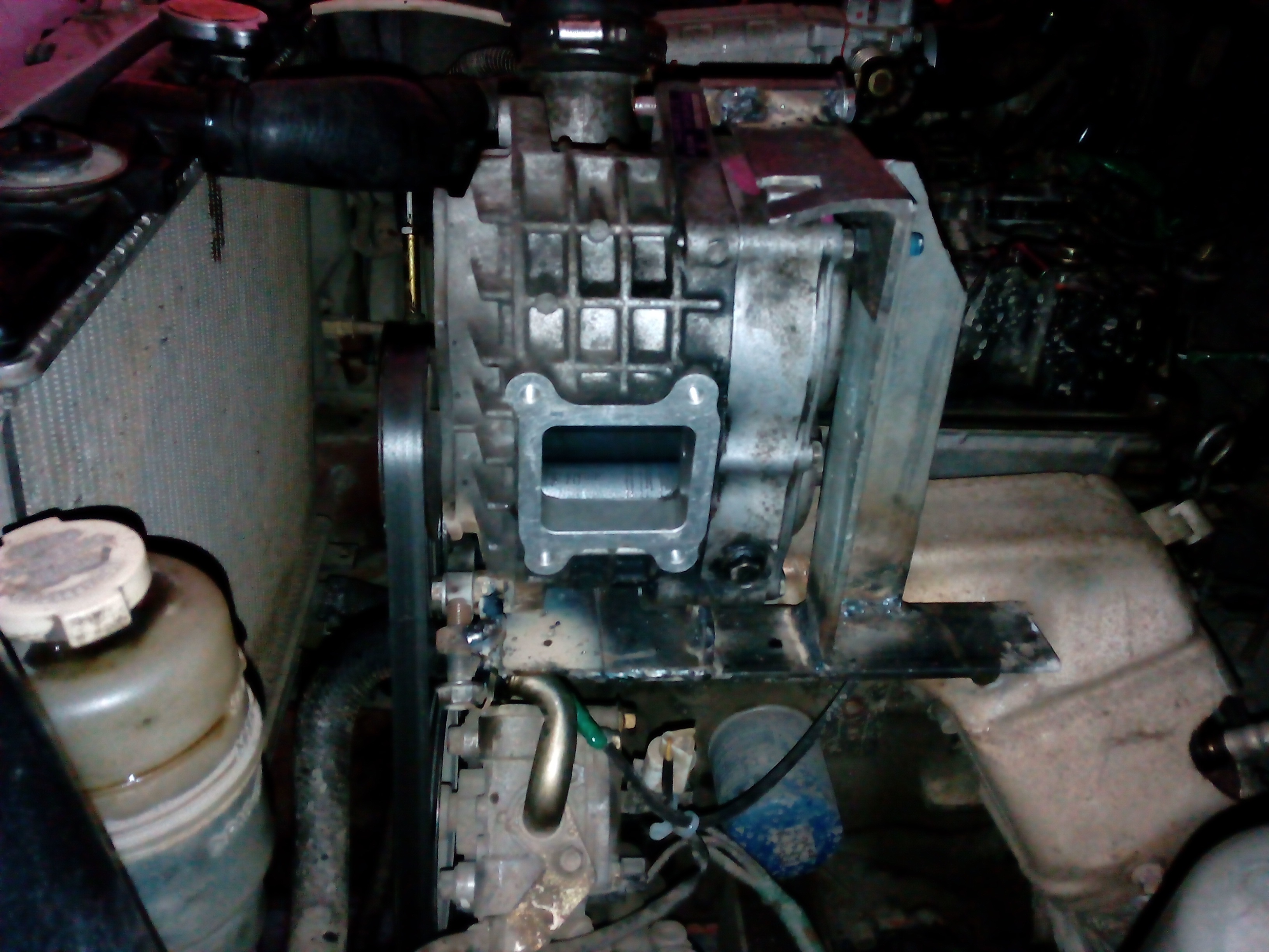

Установил компрессор от Субару на миника с 31м мотором
Привет, ранее заменил турбовый мотор на 31й (вот отчёт http://pajero4x4.ru/bbs/phpBB2/viewtopi ... 9&t=133794).
Пока все набивают флудом бесполезные ветки форума о возможных установках турбины на 31й мотор и пр. фантазии, дядя Платон молча установил себе компрессор от Субару Плео, в настоящее время отчёта полного писать не буду, расскажу в кратце:
Компрессор небольшой, стоит 4к, весит 3 кг, размером примерно 15х30 см, давит 0,5 атм по паспорту. Сварил кронштейн на коленке, прикрутил, накинул ремень, сделал доп ролик натяжения, вернул интеркулер, сейчас обкатываю этого франкенштейна, что имеем на выходе:
Давит компрессор - огонь, порвал мне все патрубки резиновые без блоуофф клапана (поставил старый от миника с турбомотора)
1) с атмо мозгами и атмо мапом при 4 тысячах оборотах давление по мапу достигает 1 атм и загорается джекичан, тачка уходит в аварийный режим, не айс
2) с турбо мозгами и атмо мапом нет тяги и жор бенза в 25 литров, т.к. показатели по вольтажу гонимые, ваще не айс.
3) с турбо мозгами и турбо мапом проверить не могу, у меня НЕТ живого ТУРБО МАПА! Новый 12 касиков стоит, многодетной семье не потянуть!
И вот к чему я всё это пишу, дайте кто-нить в Челябинске турбо МАП МR314986 потестить, делов на пол часа, сам подъеду и всё сделаю, гарантия сохранности и всё такое, потом полный отчёт накатаю!!!!! Тел 89127949ноль89.

Роман прав, пока я пугаю пешеходов на тротуаре при резком старте рёвом компрессора, чисто субъективно чуть быстрее, но на верхах (так как атмо мозги с атмо мапом), на низах всю мощу сжирает компрессор на шкиве коленвала, надо обкатывать с турбомапом и турбомозгами (остались у меня от турбомотора), я видос снял на 450 мегабайт с описанием установки, надо куда-то выложить.
Компрессор ни к чему кроме впуска и коленвала цеплять не надо, в нём внутри резервуар с маслом в редукторе, небольшой лючок для смены в виде болтика, меняется весь объём масла путём слива и налива как в мотор, надо буст контроллер обязательно, ибо заслонку на холостых вдавливает в камеру сгорания
Компрессор типа Рутс, самый простой и надёжный. Поспрашивайте знакомых, может есть кто в Ч.
Ромич, у тебя на драйве есть кто-то в подписчиках из Ч?

В самом чарджере масло только в редукторе (прежде чем ставить весь его перебрал и сменил масло), в воздушной камере масла нет и не предусмотрено , там валики с минимальным зазором вращаются, дааа звук без патрубков страшен
. Родные шкивы не трогал, на компрессоре пришёл стоковый шкив, размером немного меньше нашего коленвального. Размером шкива компрессора регулируют скорость его вращения и соотв-но наддув, но мне нужен турбо мап для окончания эксперимента
