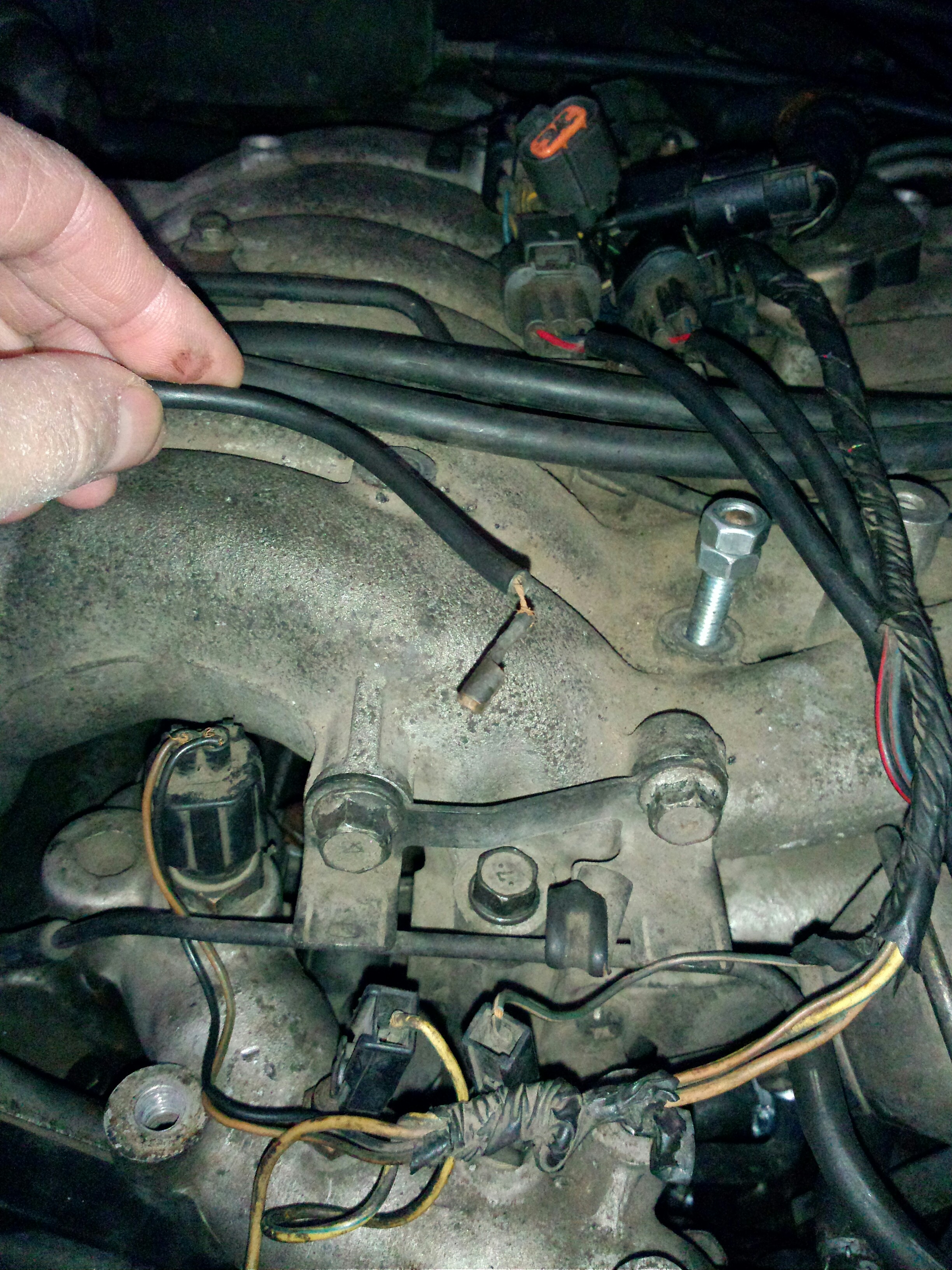

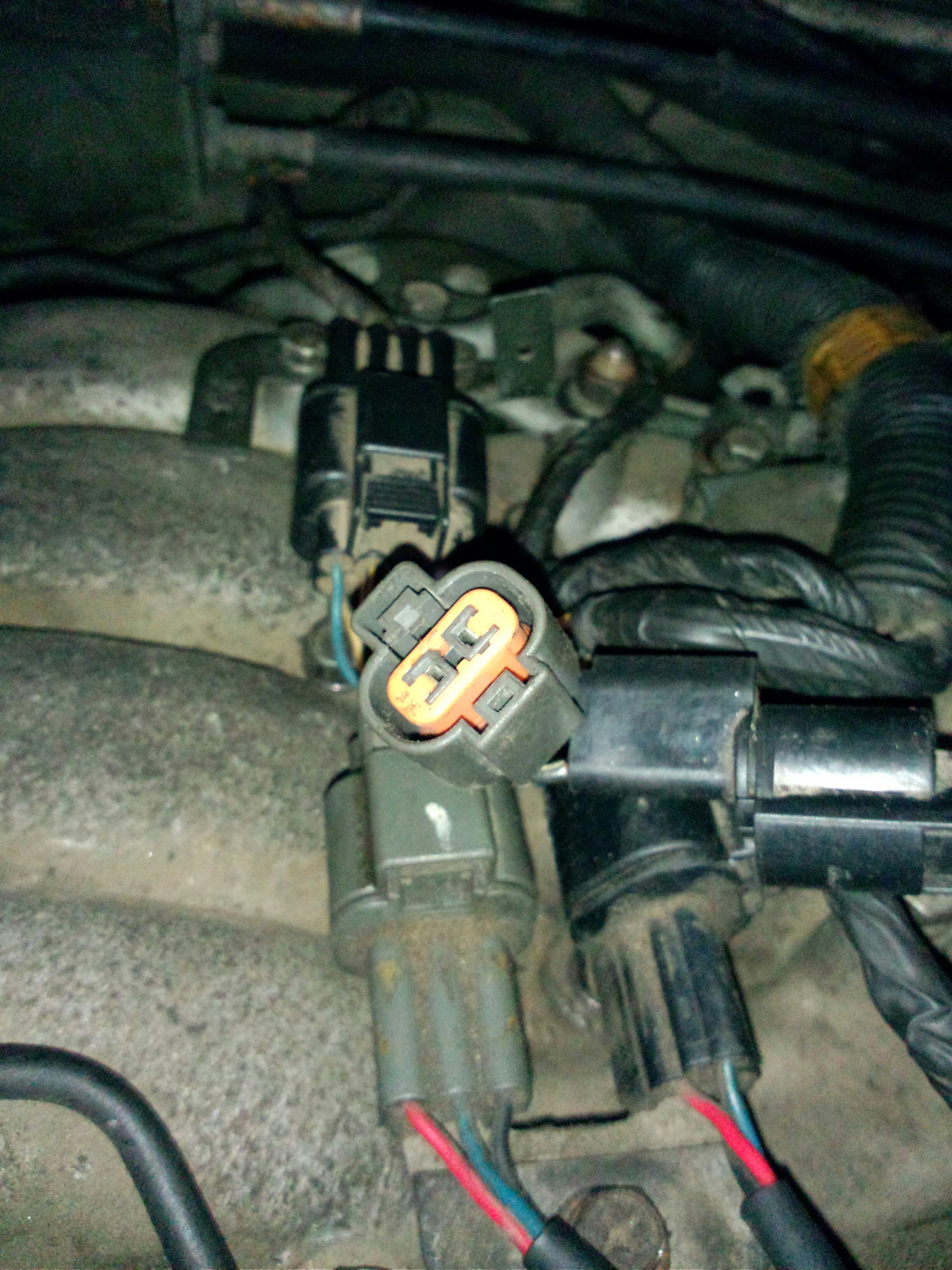

Собрал движок после покупки машины, теперь встал вопрос о лишних разъемах. Подскажите что это и куда идет.
На впускном коллекторе
Сообщения: 20456
Благодарил (а): 101 раз
Поблагодарили: 1350 раз
Re: Что за разъемы?
Тот что с верху( одно контактный) на насос гидрача :) второй :*DONT_KNOW*: возможно какой то температурный датчик( температура на впуске) у меня из впускного коллектора он торчит а вот такова разъема нуту :) обратная ситуёвина, не знаю во што воткнуть ::-D:

Re: Что за разъемы?
Сообщение aleksan »
Благодарю!
Двиг стоит контрактный, может на родном был какой то датчик?
Но разъем чистый, наверное запылился бы?

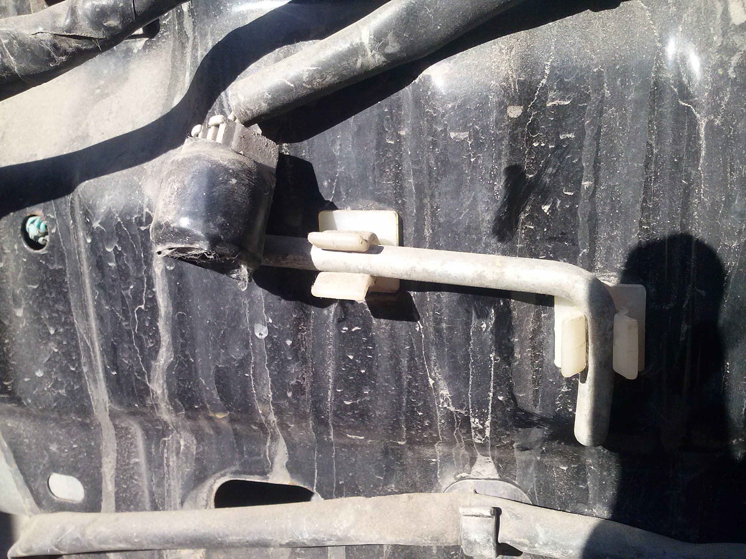

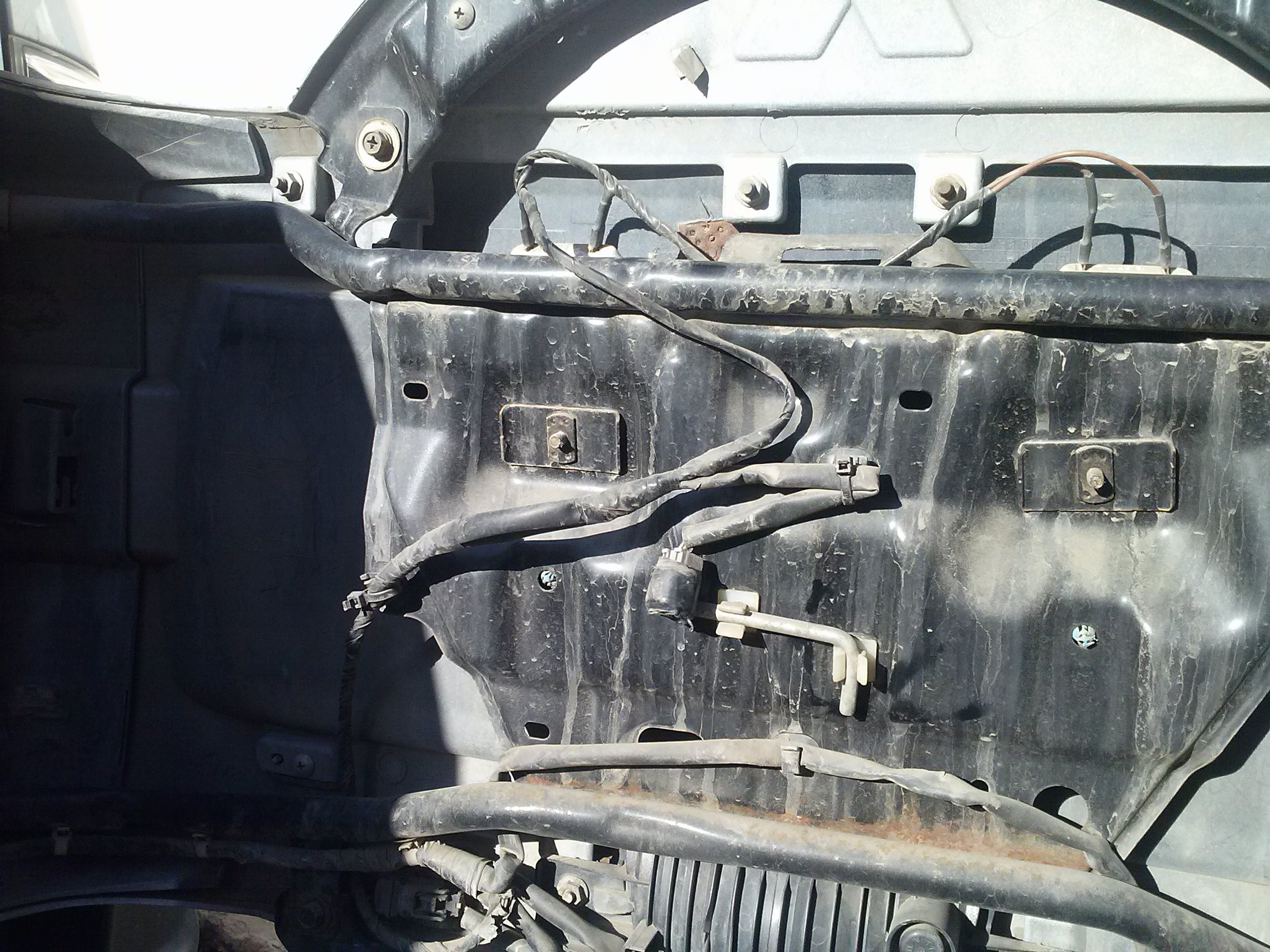

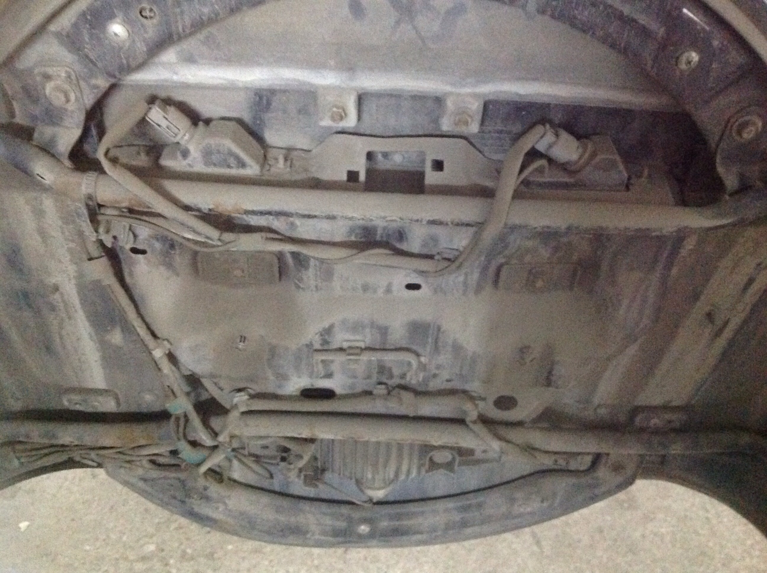

парни, сегодня пешил подкачать запаску на всяк случай ну и первый раз открутил уожух запасного колеса. После чего увидел какой то странный заизолированный разьем :*SCRATCH*: и рядом с ним какую то мини кочергу ::-D: по кочерге я понял, что это по видимому стопор кожуха колеса, а вот по болтающемуся разьему не догнал. Подсветка, датчики парковки, фонарь-все робит, а это кто такой тогда? ::-D:

Виктор74
Сообщения: 1430
Зарегистрирован: 02 дек 2011, 20:12
Мой автомобиль(и):: Mitsubishi Pajero4 2007г. Нива 21213 1996г.
Откуда: Магнитогорск
Благодарил (а): 49 раз
Поблагодарили: 84 раза
Re: Что за разъемы?
Сообщение Виктор74 »
Rus 174 писал(а):никто не знат чтоли?
Это разъем на подсветку номера.
Кто то немного заколхозил ))
Один заизолировали а второй раздвоили неродными наконечниками.
спасибо! :)
Вот уродцы а :razdrajen: видимо чтобы плафоны от жиги воткнуть ::-|:

Re: Что за разъемы?
Сообщение KononovD »
aleksan писал(а):Благодарю!
Там два почти одинаковых, один от датчика ЕГРа (температуры в обратке около клапана что ли, как-то так), второй - ДД. На фотках не увидел ни того, ни другого, если честно. Та пластина, на которой стоит разъём на форсы, на ней как раз должны крепится эти два разъёма. Думайте дальше (если актуально, конечно ::-D: )
