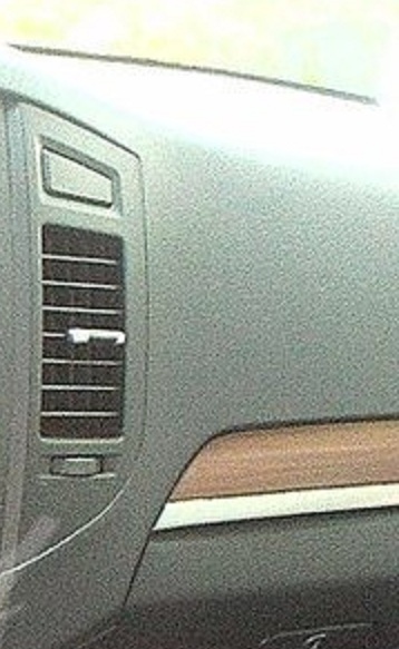

Друзья расскажите как отделить деревянный декор от серебрянной вставки, купил весь набор вставок под дерево, а те 2 что на торпедо слева и справа дерево как бы припаяно к серебр вставе как ено оттуда извлеч? Хочу оставить свое серебро и доставить дерево( у меня в идеале без царапок а те что купил вместе с деревяхами покоцаны(

Как снять я знаю, я думал расскажет кто как отделить эти 2 половинки, я купил вставки с деревом взамен своих 2012 карбон. Но на тех что купил серебро поцарапанное, хочу оставить свои и поменять только вставки карбона на деревяшки.

Не заморачивался этим, но подозреваю, что отделить "деревяшку" от "хрома" получится, только сломав пластмассовые "заклепки", которыми они крепятся друг к другу. Сделайте фото обратной стороны, плиз. Я не помню уже, как там изнанка выглядит, а машины под рукой нет, чтоб снять и посмотреть.raingts писал(а):Друзья расскажите как отделить деревянный декор от серебрянной вставки, купил весь набор вставок под дерево, а те 2 что на торпедо слева и справа дерево как бы припаяно к серебр вставе как ено оттуда извлеч? Хочу оставить свое серебро и доставить дерево( у меня в идеале без царапок а те что купил вместе с деревяхами покоцаны(

А можно и наоборот- высверлить аккуратно бормашиной или шуриком, а потом как раз и запаивать

Лучший вариант решения вопроса, кмкLebed писал(а):А можно и наоборот- высверлить аккуратно бормашиной или шуриком, а потом как раз и запаиватьПару капель термопасты лишними не будут

Да - мне так и посоветовали, цитирую:
С подобным вариантом разбора сталкиваются кожники при разборе обшивок дверей при их перешиве. И маляры при разборе подобных деталей для(например имереса(аквапринта). Высверливается запайка аккуратнно сверлом большого диаметра, примерно 8 мм. Сверло не должно быть тонким, иначе "нырнёт" и снесёт ножку с расплавленым торцом. Высверливать это символически сказано, - необходимо лишь снять расплавленую вершину. Затем запаять толстым жалом паяльника.
(c) asn
http://out-club.ru/board/showthread.php?t=71519&page=2
Буду так и делать, но перед этим отполирую и покрою несколькими слоями лака. Потом выложу фотки как всё будет готово что получилось. Дерево с араба в очень и очень хорошем состоянии, хотел было аквапринт но подвернулись накладки (человек не любит дерево) вот и забрал за недорого.
(c) asn
