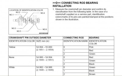

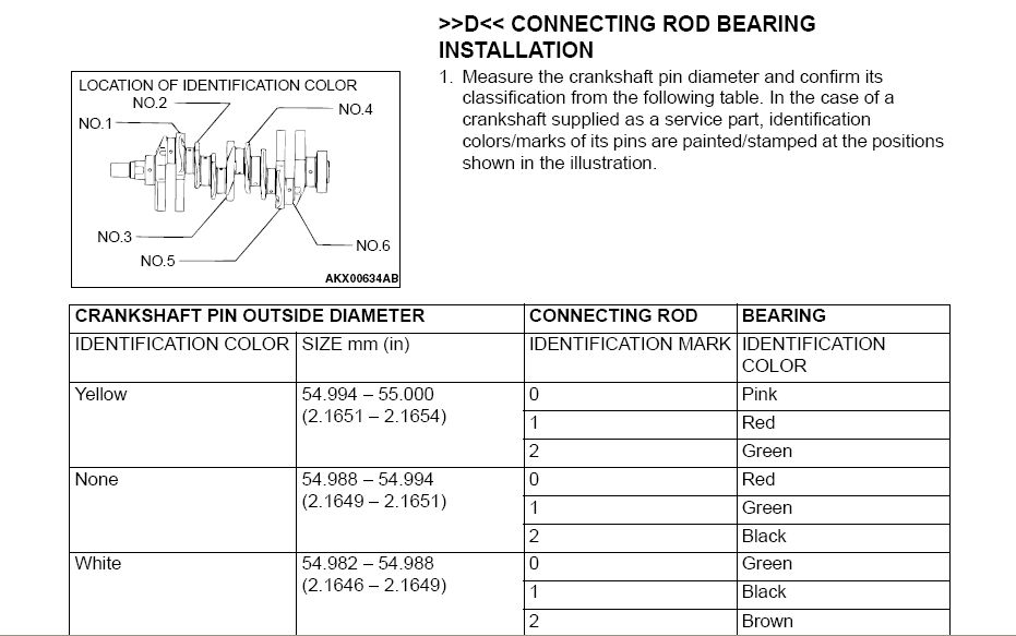

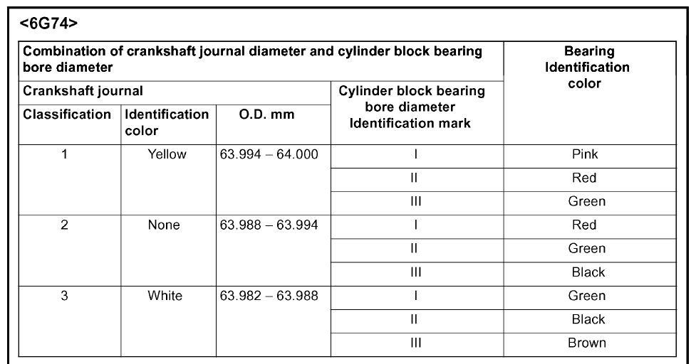

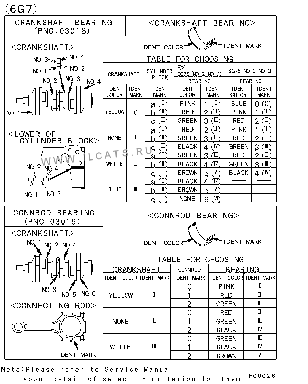

Да, есть различия...
Я сильно в вопросе не разбираюсь, но 2 года назад друг 6G74 полностью перебирал, остались вот такие файлики, может поможет чем.
Vitaliy666
- Сообщения: 2727
- Двигатель:: =--=
- Мой автомобиль(и):: =----=
- Откуда: =--=
- Благодарил (а): 11 раз
- Поблагодарили: 143 раза
Re: стук в двигателе 6G74 под нагрукой
но эти цвета не ремонтные, а просто подбор под номинальное колено
