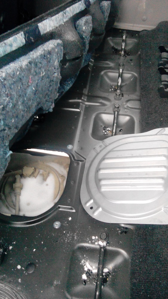

Продолжаю танцы с бубном: Поставил на зарядку АКБ. Вскрыл лючек бензонасоса и сдернул шланг подачи топлива (перед этим снимал шланг с топливной рампы и топливо еле вытекало), в лицо врызнула струя бензина под давлением (хотя сутки машину не трогал). Лазил под днище и пытался тщетно найти топливный фильтр (либо он замерз с водой, либо забит, либо в штуцерах перед топливной рампой есть клапана).

ваш фильтр стоит внутри бензобака-идет сборкой
но если совсем всё плохо то туда подходит фильтр от OUTLANDER XL

Re: 6B31 (3.0/222) не заводиться
Судя по фото, пластина(на шести гайках?) прижимает пластиковую колбу фильтра.
Вам проще не ковыряться на морозе, а оттащить в тепло.

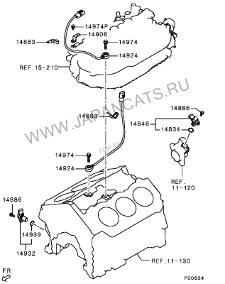

Где установлен датчик положения колен вала?
датчик расположен слева на блоке если встать перед мотором в районе к\вала
Зырян
- Сообщения: 179
- Зарегистрирован: 07 фев 2012, 09:55
- Мой автомобиль(и):: Pajero 2004
- Откуда: г.ОМСК
- Поблагодарили: 6 раз
смотри вот он внизу
- Вложения
- смотри вот он внизу
- CImage кв.png (35.57 КБ) 2888 просмотров
