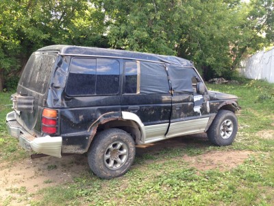

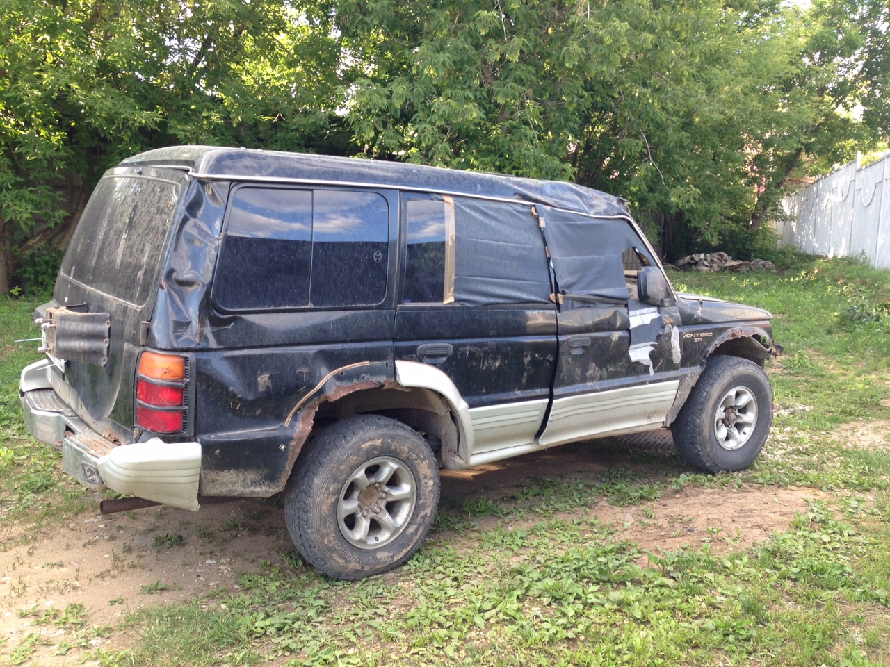

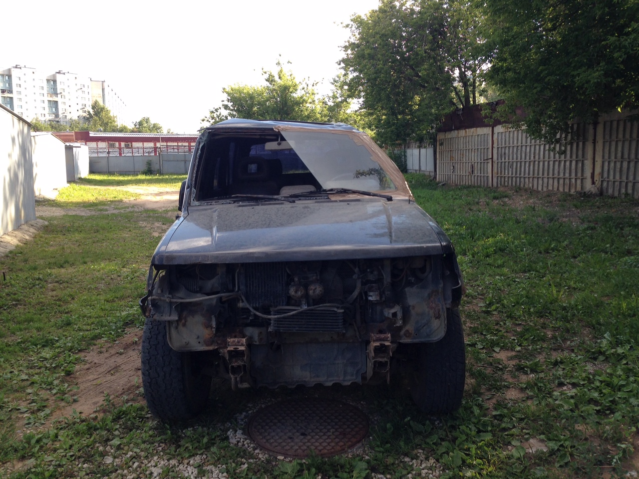

Приветствую!
История такая, взял донора-перевертыша Монтеро 2, у меня такой же живой.

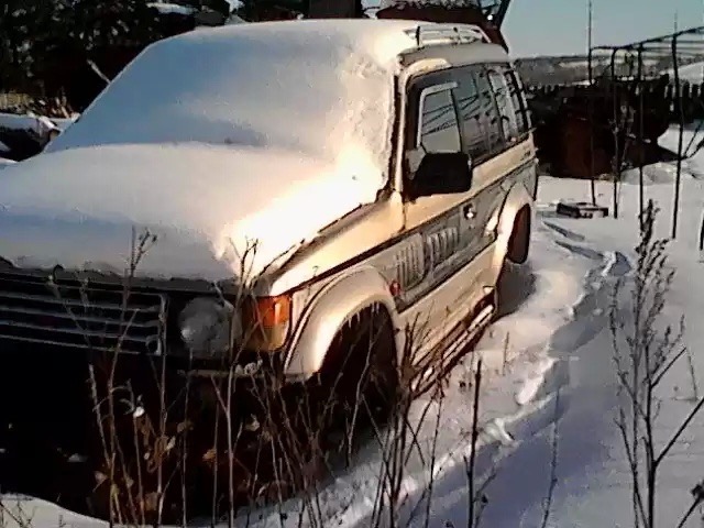

Так вот, не решу что делать с ним, либо разбирать по запчастям или поставить на него другой кузов. Знакомый отдает от П2 трехлитрового кузов, но я не понимаю сколько по деньгам встанет замена и насколько гемор по оформлению. Да и встанет ли П2 на раму Монтеро? По докам мой с вклейкой в ПТС, что номер рамы сгнил и табличка на кузове кустарным образом закреплена.
Предыдущий хозяин перед кувырком поменял всю подвеску, жаль дербанить поэтому..
Денег лишних тоже особо нет... может все-таки продать по запчастям, оставив себе нужное на всякий, и доки может кому пригодятся?
донор
донор
Montero II, по прозвищу "Монтёр". 1995, 3.5L, АКПП, "Super select"

на перевертыше ессно 3,5 л, на кузове который отдают 3 литра
