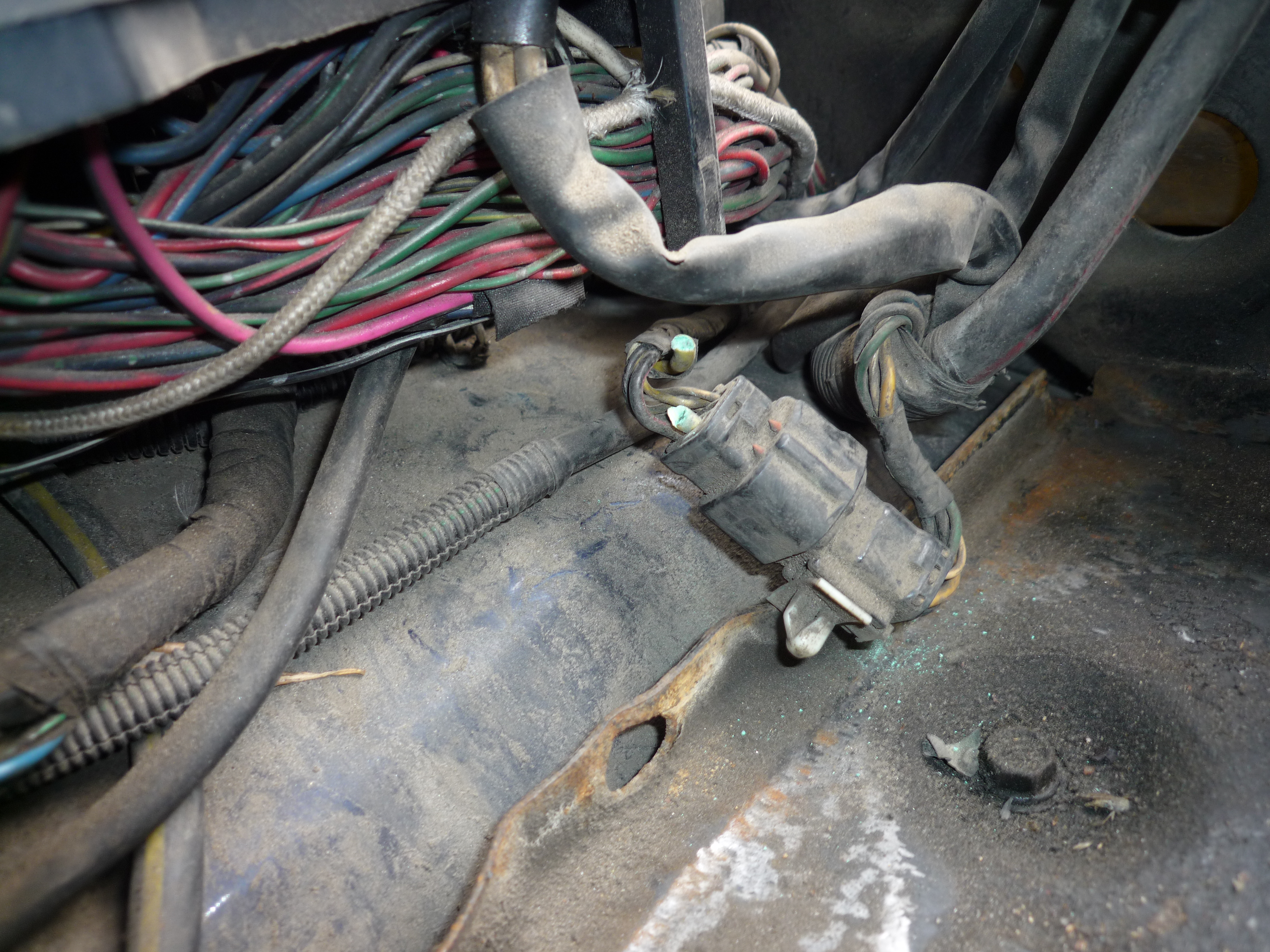

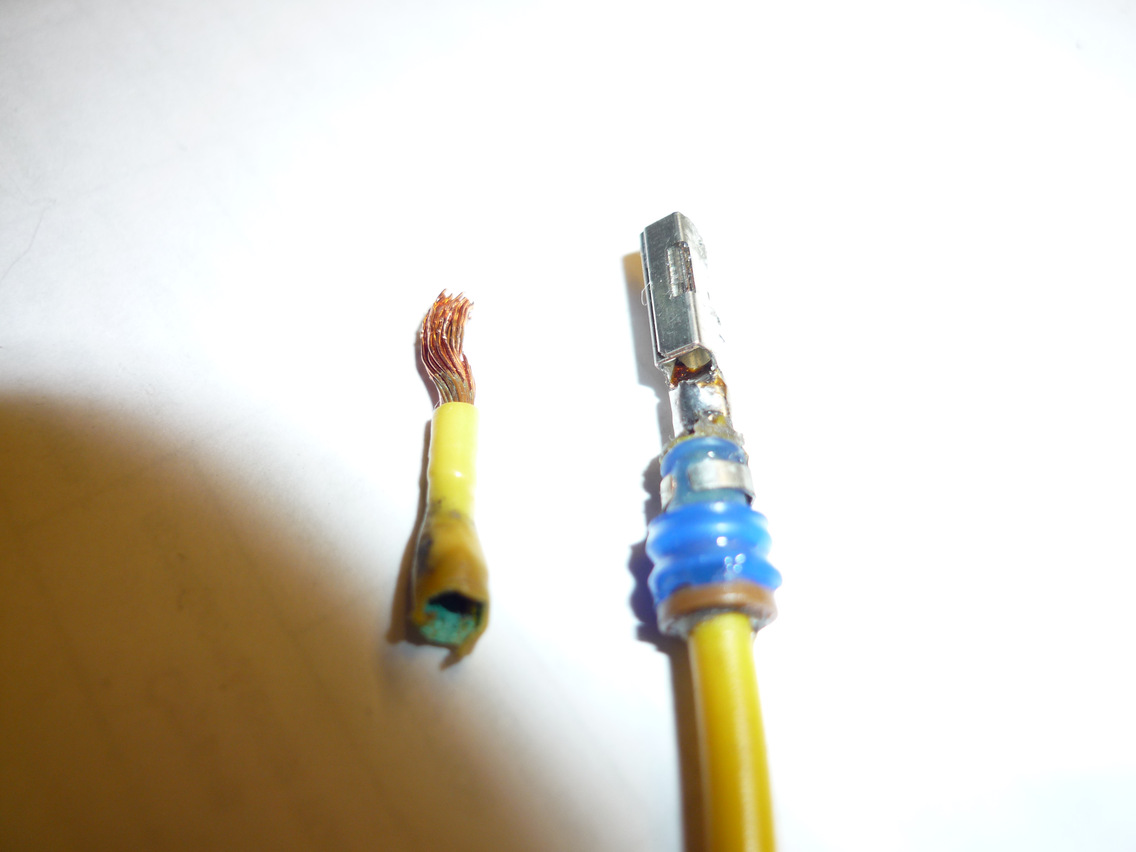

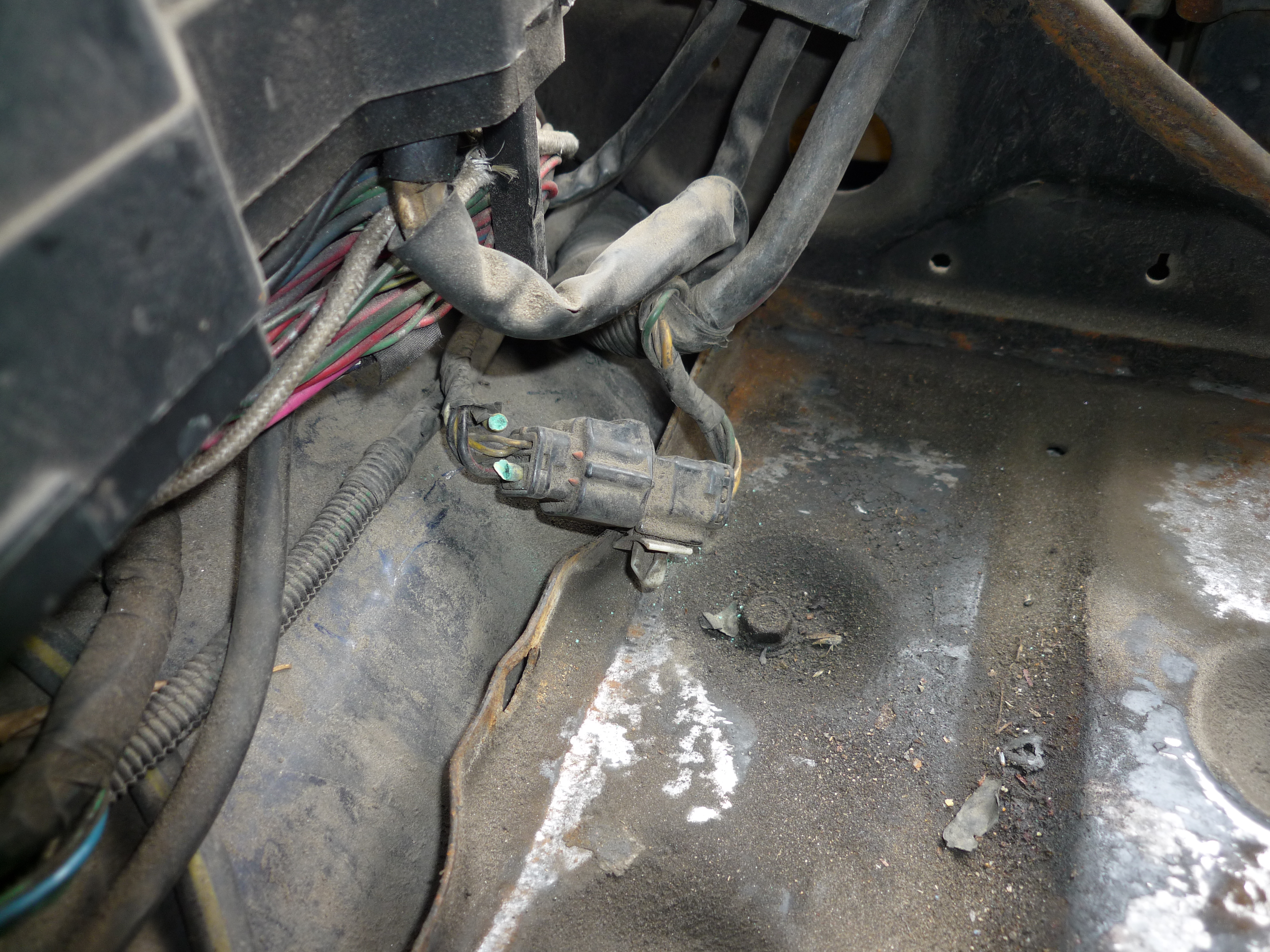

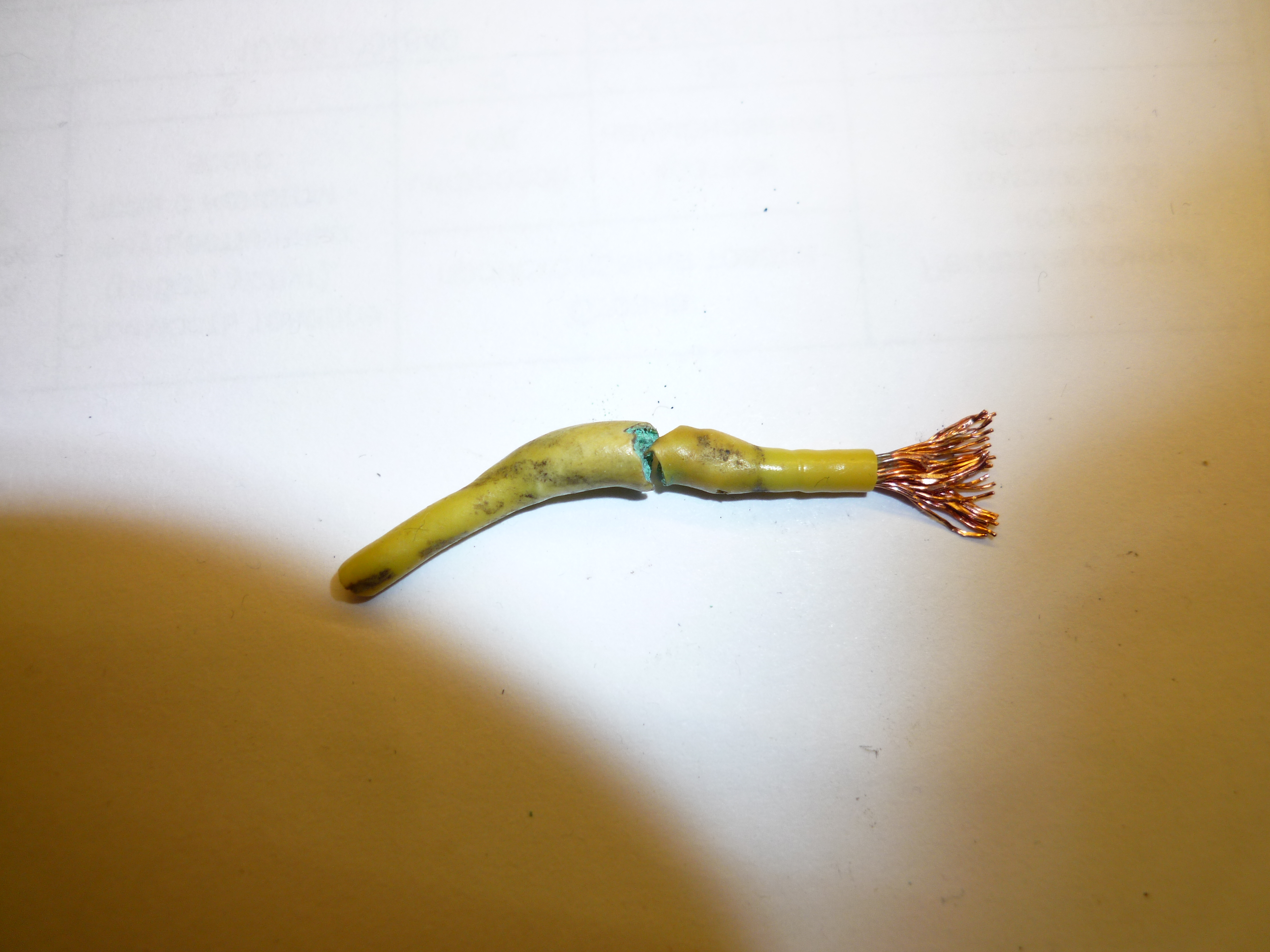

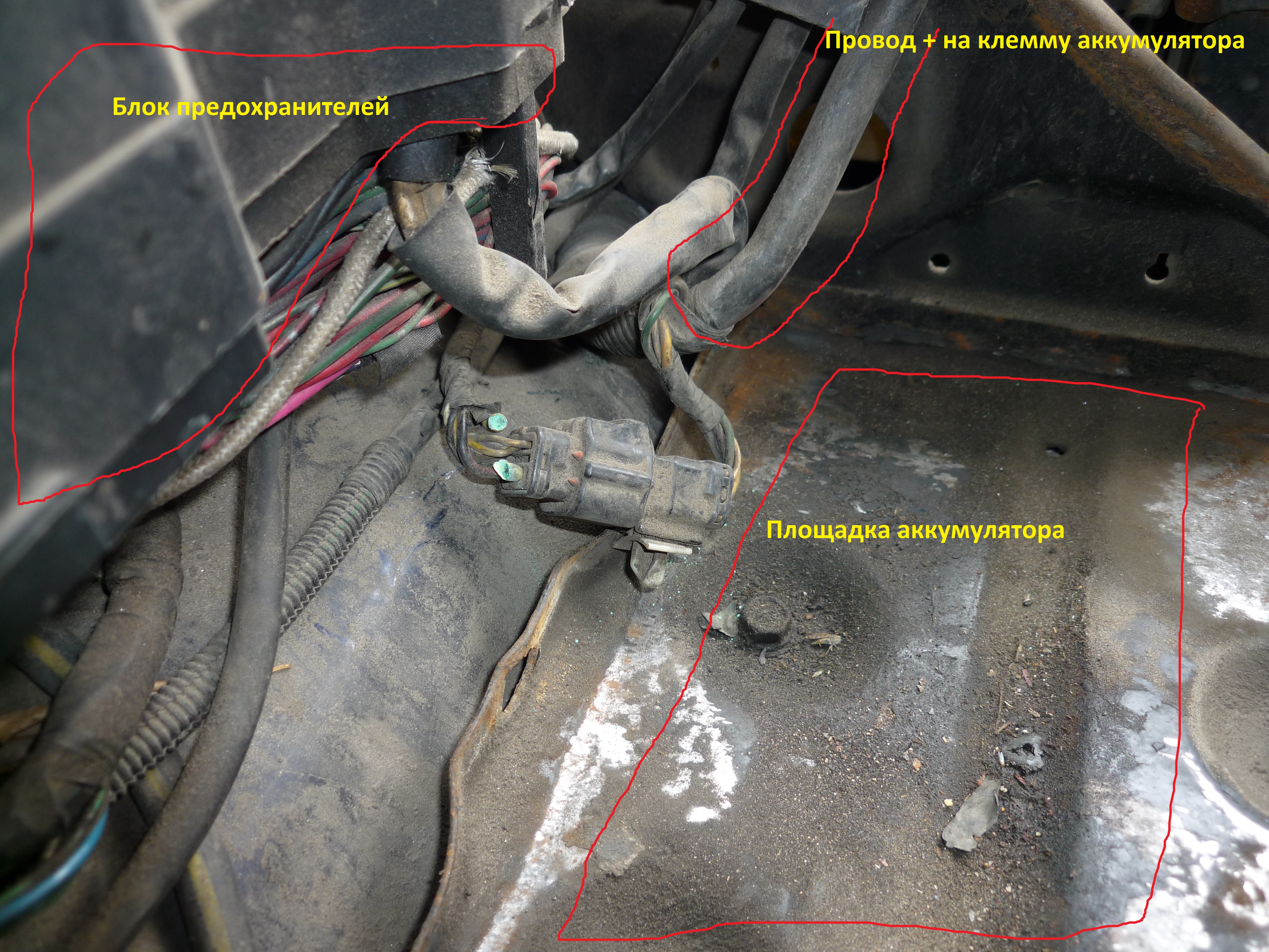

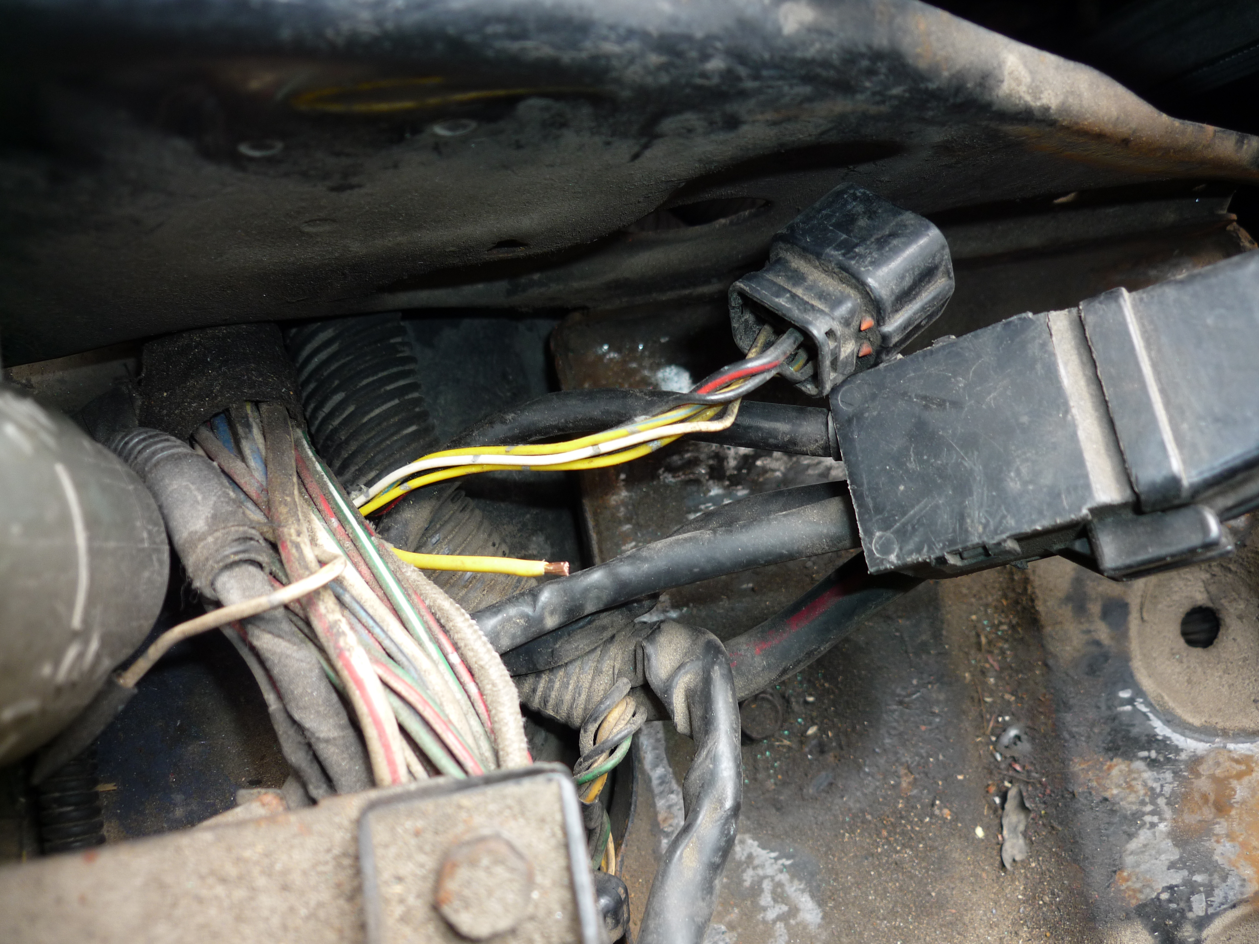

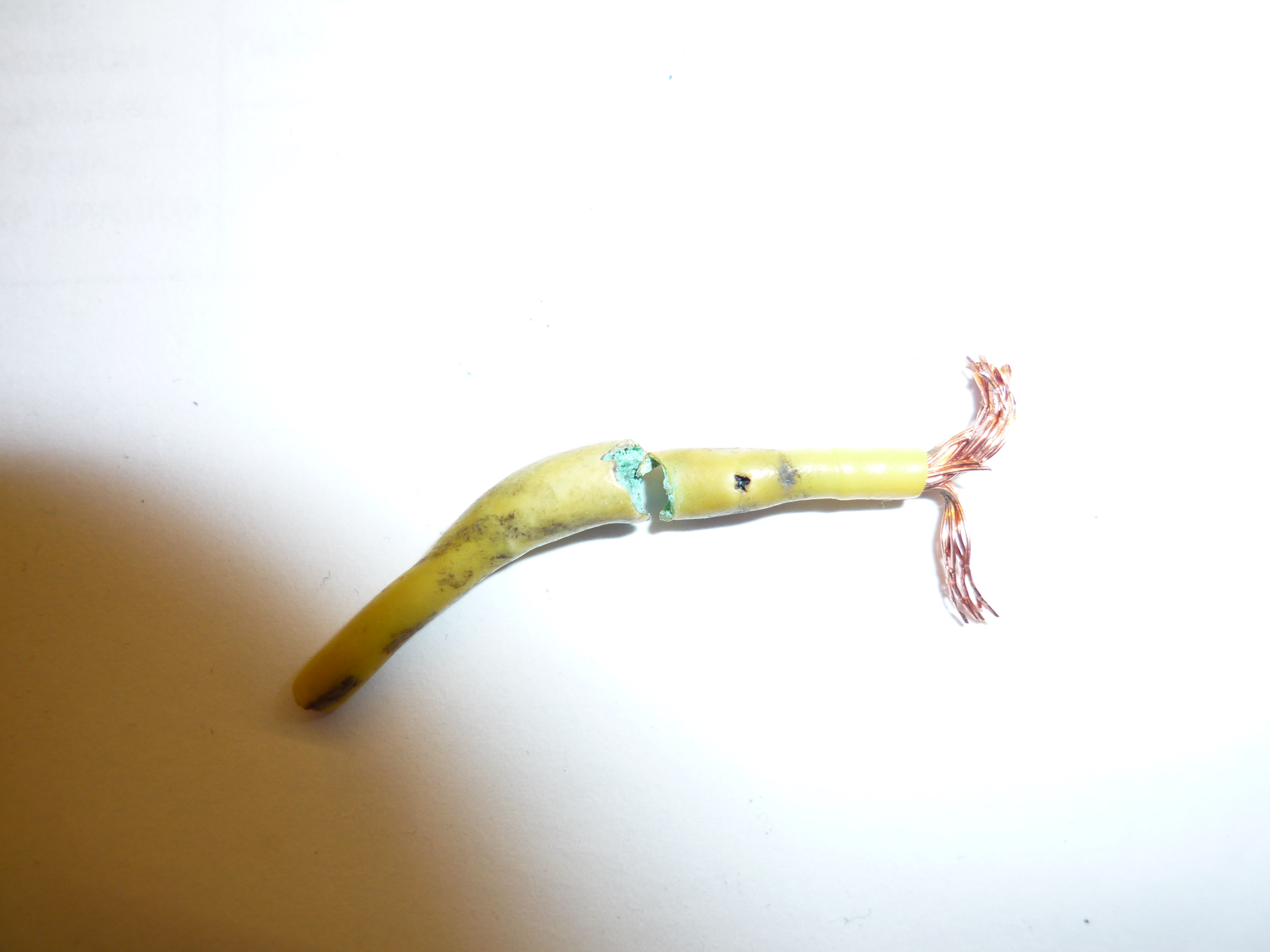

Загорелась таже гирлянда, вода в фильтре, аккумулятор, масло двигателя. Оказалась такая бяка. Генератор давал перезаряд. 15.0-15.5 вольт.
Видимо какой то электрик проколол для замера изоляцию провода и пошел электролиз... Дырочка на фото хорошо видна.

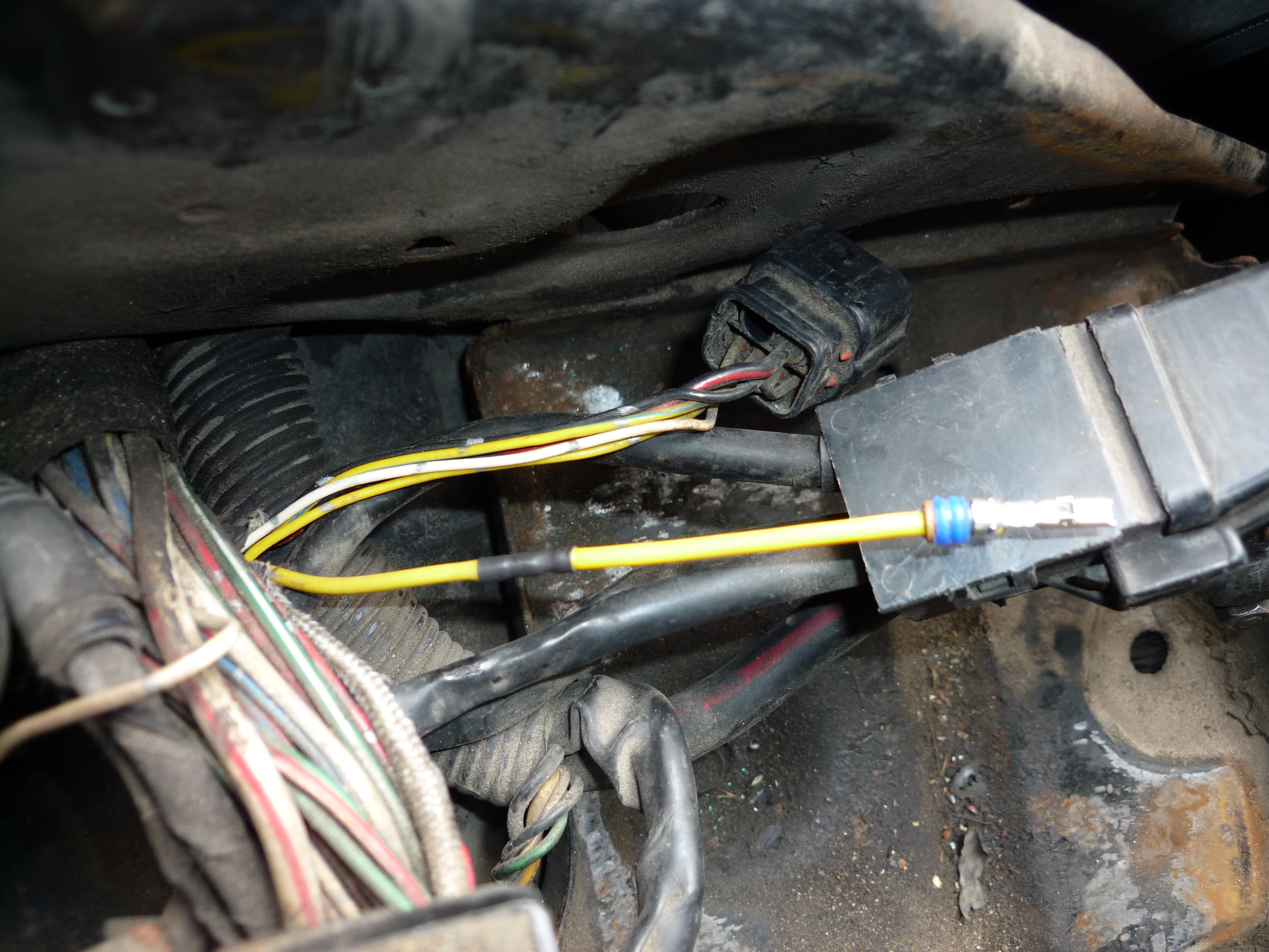

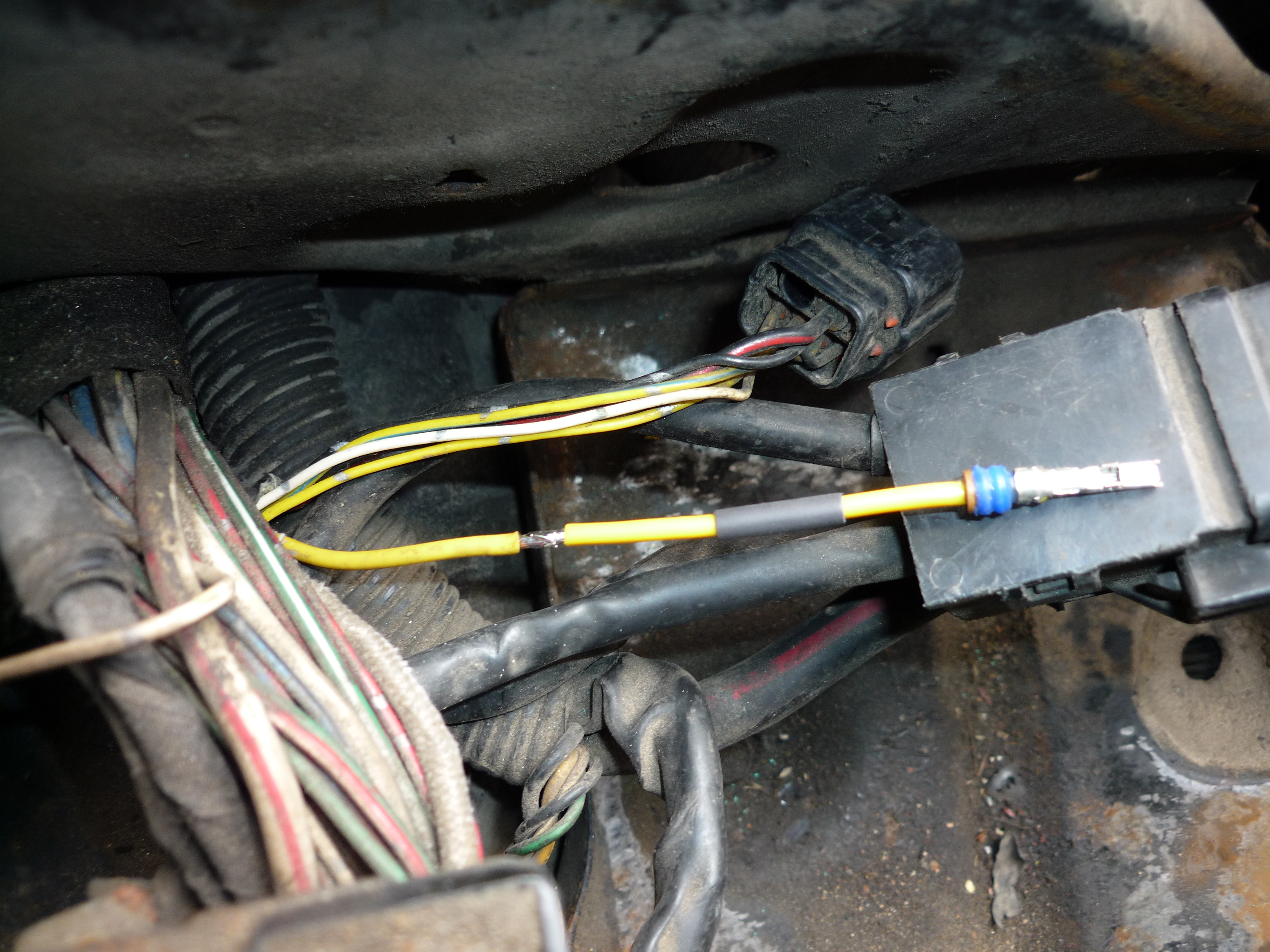

После восстановление провода, все заработало штатно. Желтый провод идет на генератор и на нем постоянно напряжение. Если там пусто, результат перезаряд...

Андрей005, а где этот жгут? И где ты пины для разъёмов купил?

Пин использовал тот что был. Купить если только на разборе целиком разъем. В своей куче всяких разъемов от Паджер, похожие есть, но в разъем не встают, только похожи...Разъем находится под блоком предохранителей и рядом с толстым проводом на клемму аккумулятора. Вообще этот желтый провод выходит из жгута который идет на стартер, а потом проходит по лобовине двигателя снизу и на генератор.
