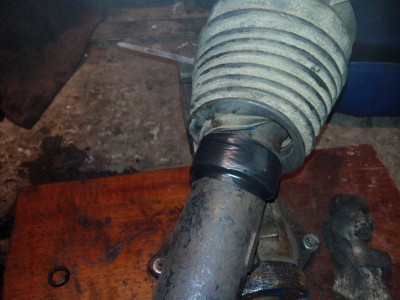

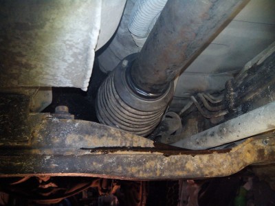

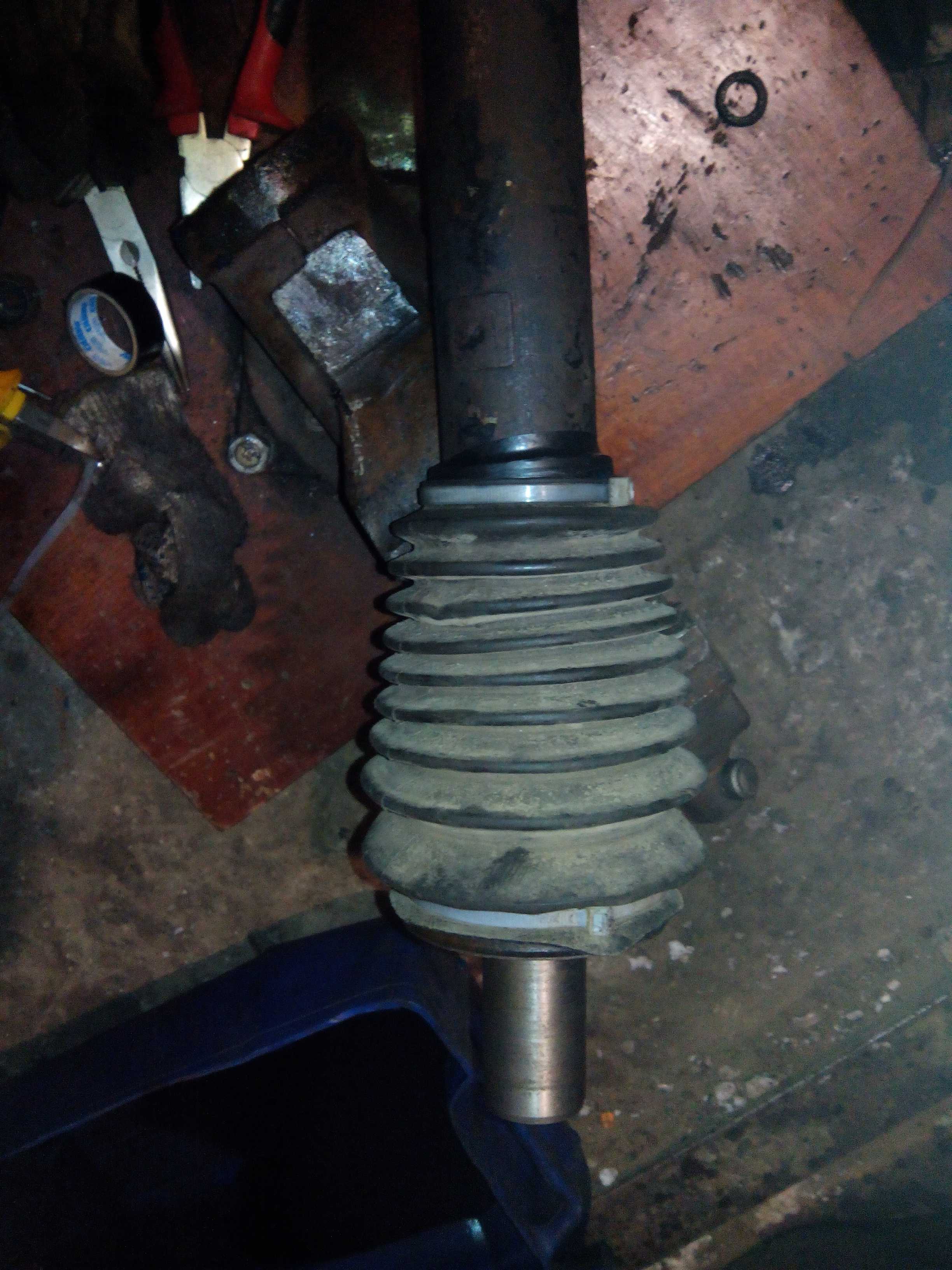

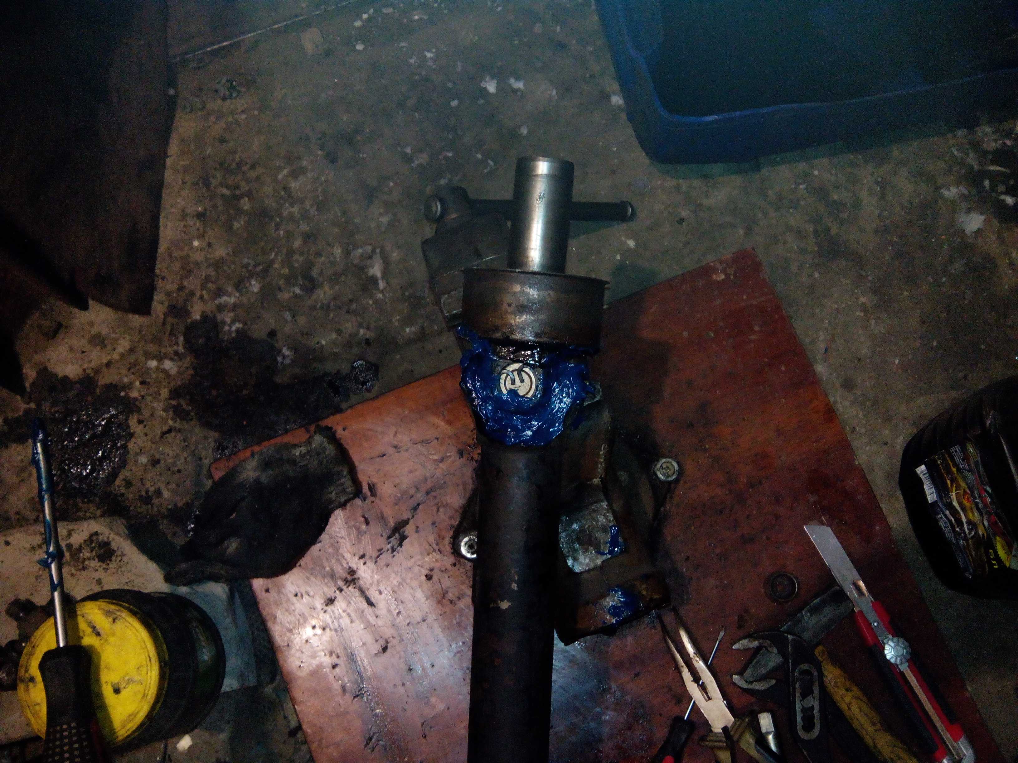

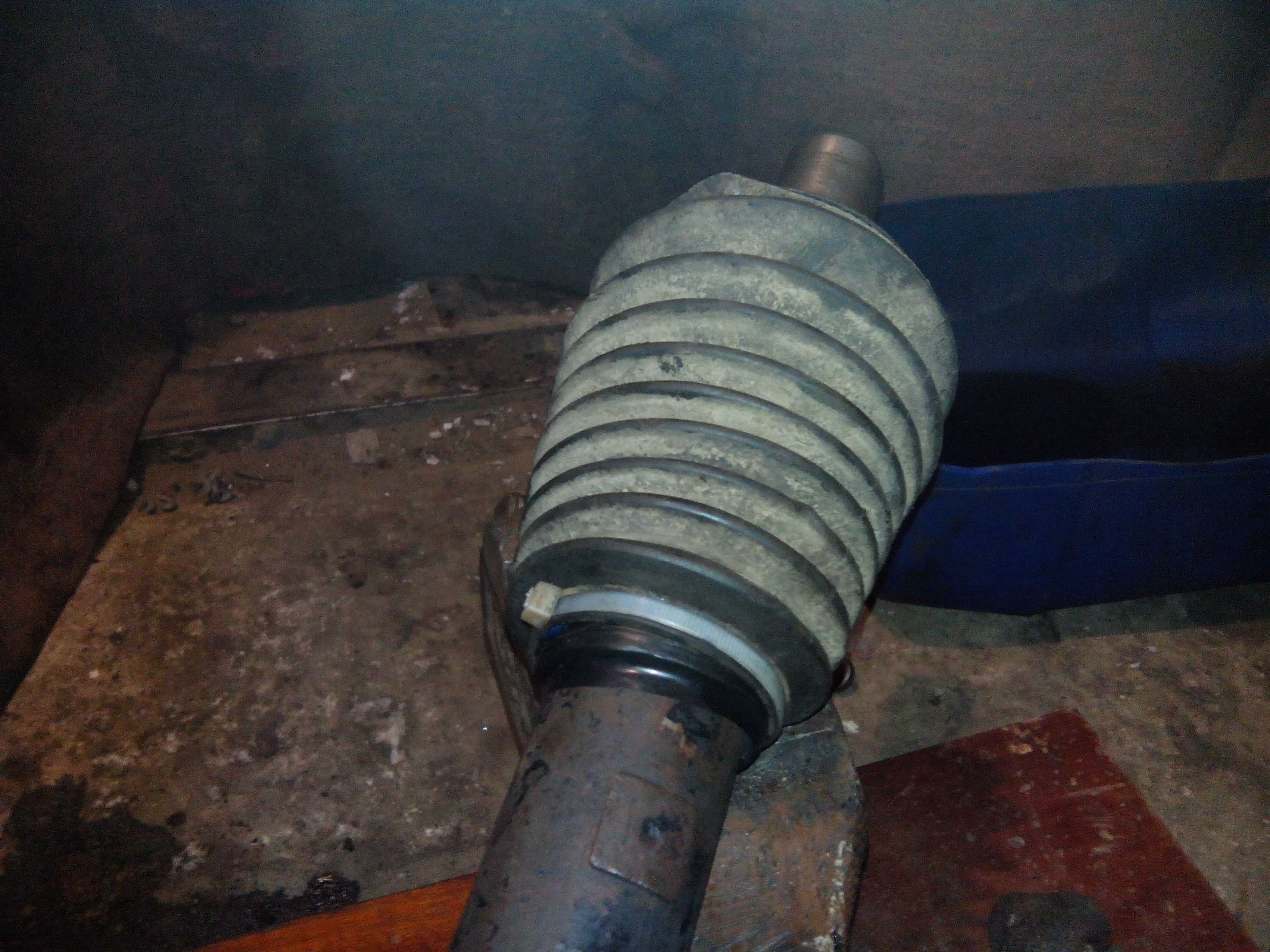

Всем доброго дня.
На переднем приводе почти не езжу, но крестовина переднего кардана, та что около раздатки загибается регулярно. Последний раз менял, так даже ни одной иголки не увидел. Из чего она была сделана большой вопрос. Пришла идея - одеть на сочленения пыльник, типа как на шрусе. Вот чего получилось. та часть что около раздатки. Железный пыльник прихватил сваркой и промазал герметиком. Чехол от пыльника передней стойки ауди 100. Сам кардан узенький для это пыльника. Пришлось нарастить обрезками толстого шланга и обмотать изолентой. Прошприцевал и набил смазки в сочленение, потом понял что зря. Затянул хомутами по краям. Та часть что примыкает к переднему мосту. Пыльник от вазика. Только прошприцевал. Натянуть этот пыльник стоило усилий, но получилось очень хорошо. Стой стороны где кардан он настолько хорошо обжимает что даже хомут не потребовался. Поставил все это дело. Прокатился. На скорости выше 60 кмч появилась вибрация в районе раздатки. Понял что набитая смазка сместилась на гофру и на больших оборотах гофра стала задевать за соседние элементы. Смазку удалять не стал, просто стянул всю гофру хомутами. Вибрация прошла. Проделанной работой доволен. Ну а время покажет. В планах и на задний кардан водрузить такое дело. Фото прилагаются.

Не, ну решение достойно рассмотрения! Хотя, по сути тот же велосипед, на котором все давно ездят. Почему то вспомнилось, как кто то из ребят гофру с рулевого демпфера зимой топором срубал после брода..!

На туарегах, между прочим, карданный вал на шрусах, и ничо, ходят. Шприцевать, шприцую, правда дисциплина в этом вопросе у меня отсутствует. Шприцую когда взгруснётся. Повторюсь, на полном приводе почти не езжу. Получается что эта крестовинка дохнет от постоянно летящей на неё воды с грязью и зимними химикатами. Да, теперь не прошприцуешь, а может и теперь и не надо будет. Время покажет.Pteradaktel писал(а):да пусть его покатает..чем бы..Studebeker писал(а):100 % разлетится эта конструкция в лохмотья в лоскуты.
вобщем у меня пробег на одометре 320 тыщ, сколько реальных - хз..крестовинки ( как и шаровые) родные, секрет, шприцовка после каждых покатух и во время смены масел..ходят и ходят..

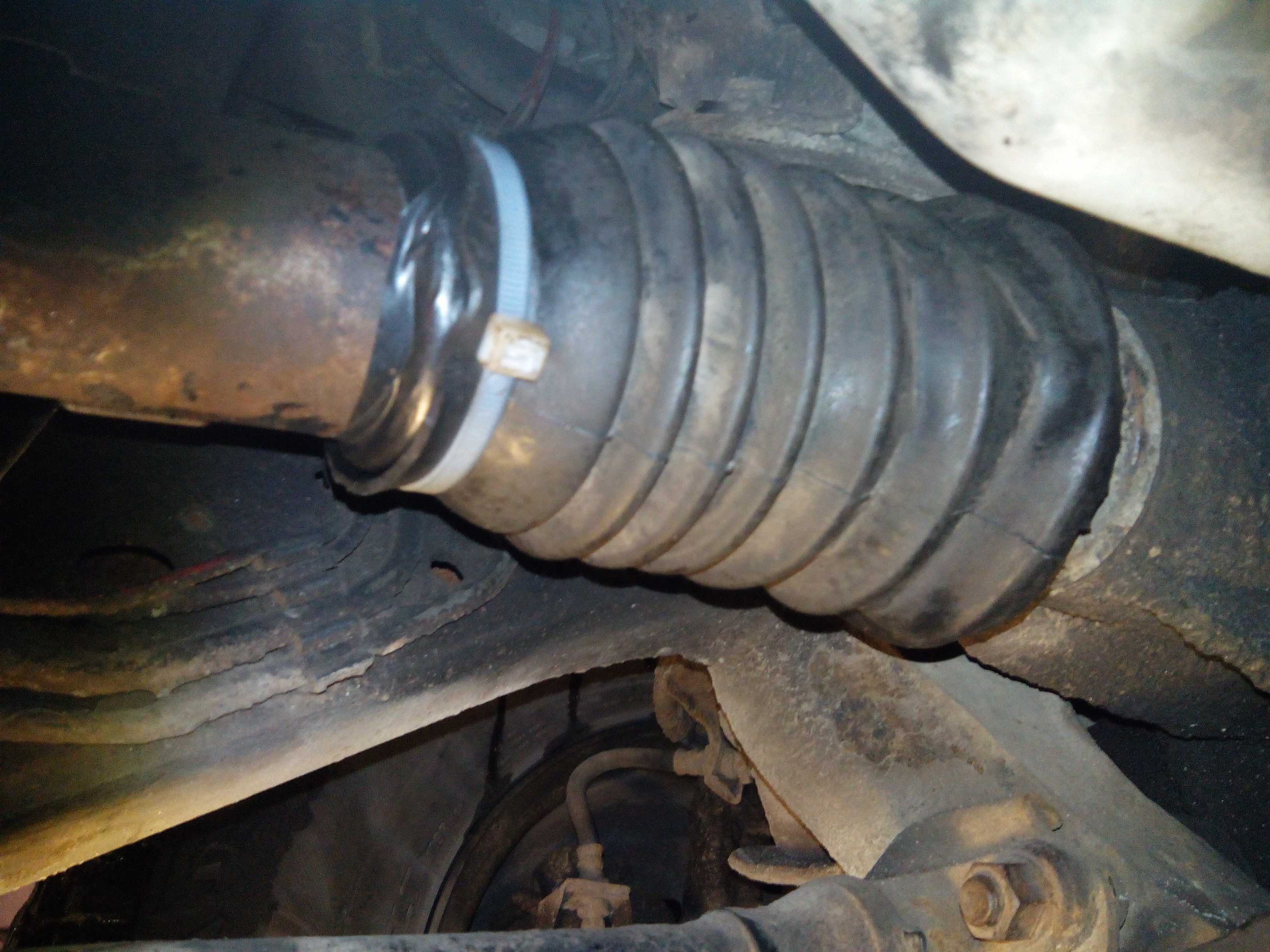

Как повалил снег включил полный привод, та и езжу по сей день. На днях лазил под машину. Креставины целые, пыльники целые. Так что идея хорошая. Всем советую при замене крестовин устанавливать пыльники.

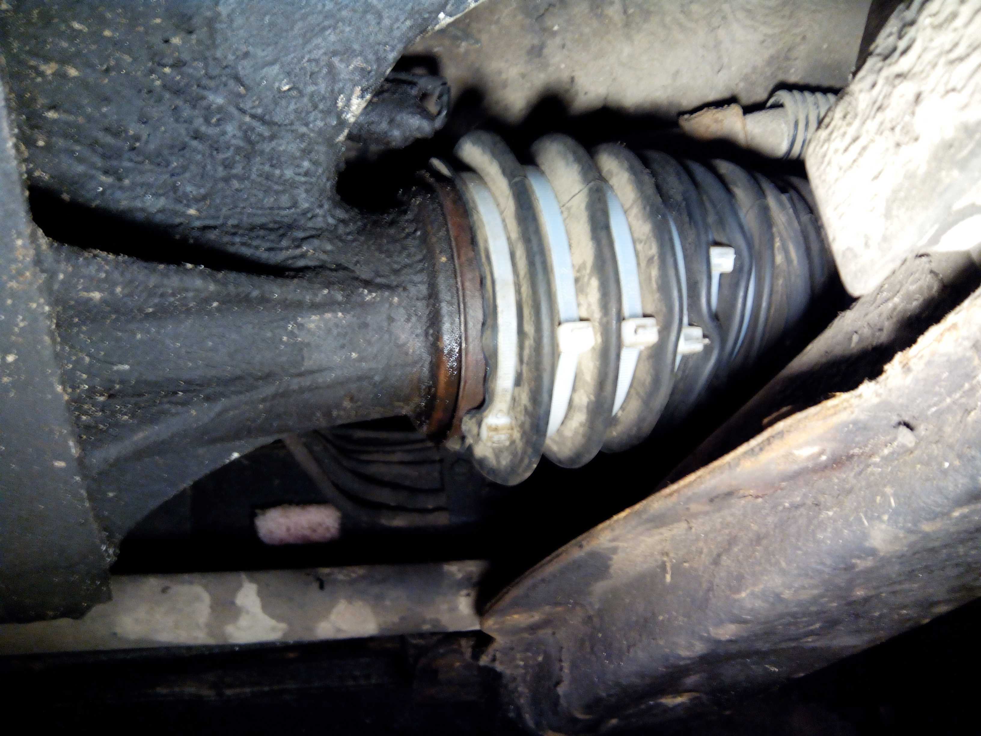

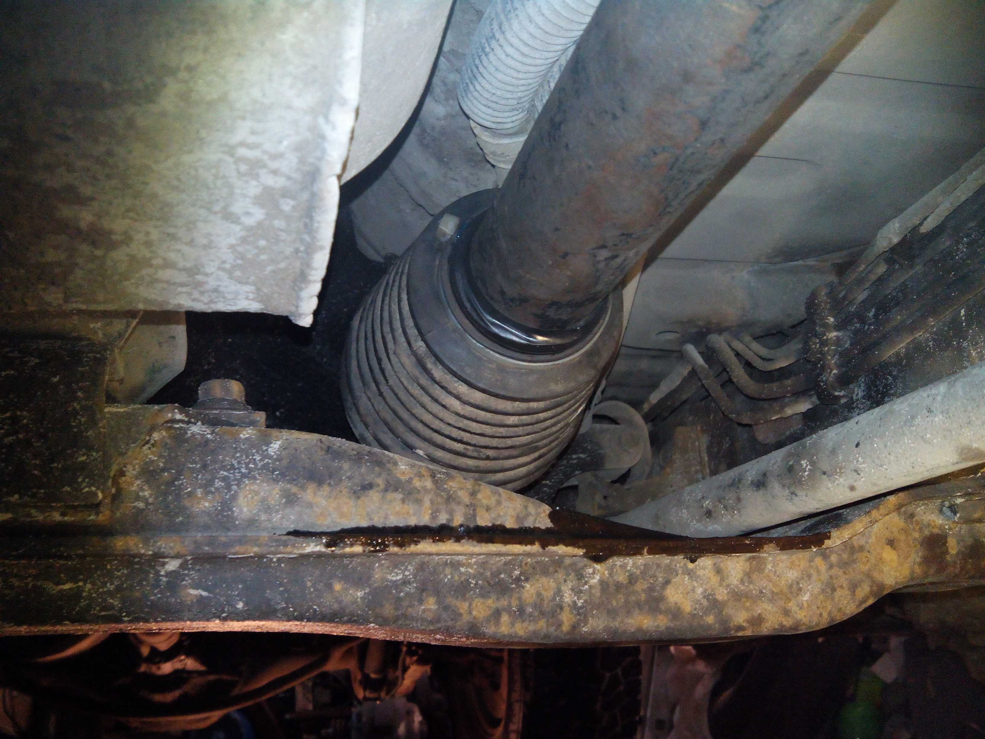

Ну вот два года прошло. Недавно лазил под машину. Проверил крестовины переднего кардана. Все цело, и крестовины и пыльники. Так что делайте выводы господа.
