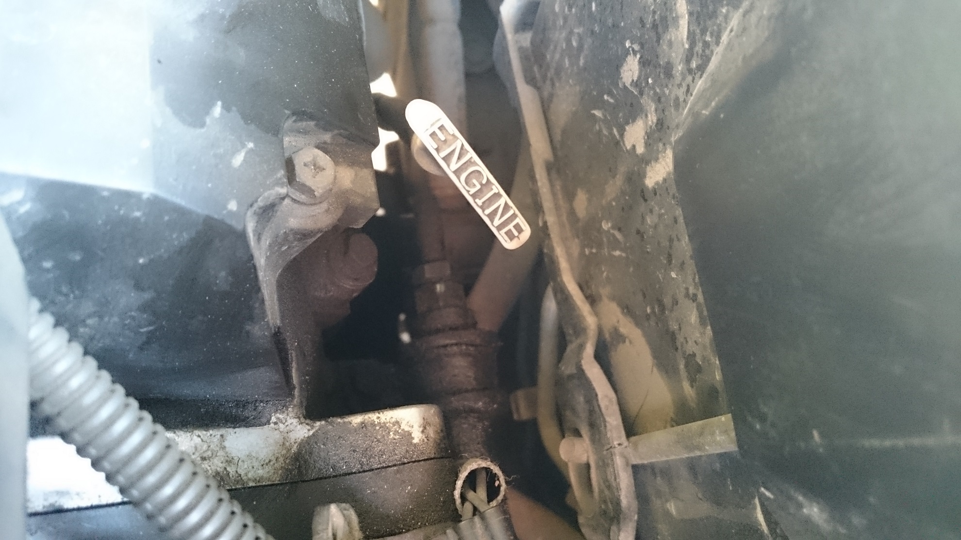

Прошу помощи что это за шланг

Какой! Насколько я понимаю это справа где аккум стоит?

Там только от гидроусилителя руля шланги

На фото один шланг, штуцер и дальше вроде как резиновый армированный!
Это у меня гидрач сопливет?

Тогда да там только он!

Это он получается? MR 448291 - 20 тон. с ума сошли?

xoxa1983 писал(а): MR 448291 - 20 тон. с ума сошли?
::-D: Забей на "сопли" ... :*VICTORY*: Этот шланг в жизнь не лопнет .

Я ездил так с год потом надоело и нашел на разборке! А так там замену выдает за 10

Поеду на разбор может найду :((

xoxa1983 писал(а):Поеду на разбор может найду :((
::-D: Купишь такой же = сопливый...но заботливо помытый ...))) За год убегает 50 милЛТР , на скорость движения не влияет.

Легче (да и дешевле) найти организацию где делают шланги высокого давления и привезти им свой. Они срежут наконечники, заменят шланг и обожмут муфтой. Будет новый шланг за копейки.

HiTEX писал(а): Будет новый шланг за копейки.
:Botan: Ну как = копейки ...5 тыр... :*PARDON*: ...и долго будут лыбить срезая старый шланг... ::-D:

Какие такие 5тыр.На реношке шланг гур напорный восстанавливали,метр шланга(армированного металлом),фиттинги,работа-500р.Контора была по ремонту погрузчиков и прочей гидродребедени

ДМИТРИЙ 618 писал(а):Какие такие 5тыр.
:*PARDON*: Такие : http://www.gidromaster.ru/vopros-otvet/ ... nt-shlanga
Ориентировочная стоимость ремонта шланга гру на импортный автомобиль составть от 2500 до 3500 рублей, изготовление нового 4500 рублей.

Анатолий Дмитриевич писал(а): :*PARDON*: Такие : http://www.gidromaster.ru/vopros-otvet/ ... nt-shlanga
шланга гру .
А -а-а,понятно,енто шланг ГРУ дорого чинить, у нашей разведки шланги не хухры-мухры :)

ДМИТРИЙ 618 писал(а): А -а-а,понятно,енто шланг ...
:*WRITE*: Посещение трудников прессующих фитинги на РТИ начинается с плаката на входе :
Грязные шланги оставляем на - улице, их никто не украдёт !!! :*BRAVO*:
Заходим в келью с компом : здравствуйте, шланг ГУР перепрессовать ...машина какая ?... пахеро П3 ...тэкс, = 5 тыр ... :*PARDON*: ...а чо так = дорого? мне, на рено за 500 рупелей ... А вы знаете, СКОКА стоит новый ?! Нет ??? ...а МЫ = знаем... :*CRAZY*:
