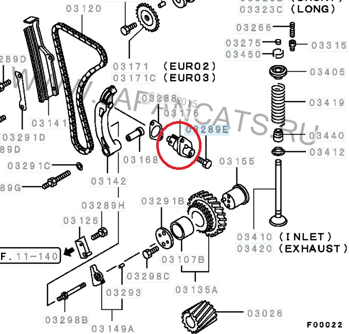

Dizel Man писал(а):и гидронатяжитель...
Слева на блоке по ходу движения?
крепится 2-мя болтами?
Снять и измерить выход штока? а как его обратно ставить? надо как то взводить особо или просто прикрутить?
оно?
оно?
Padjerovod
Сообщения: 116
Зарегистрирован: 05 фев 2015, 12:31
Двигатель:: дизелек 4м41
Мой автомобиль(и):: бмв е34, бмв е39, ваз 2107, ваз 2112, патриот, ваз2114, бмв е38,паджеро 3 (жорик) 2003 г.в мкпп
Откуда: сургут
Re: 4m41 холодный работает тише, чем горячий
Сообщение Padjerovod »
Да именно он, открутил , вытащил, если есть герметик все почистил там есть крючок на корпусе, и лапка,и на штоке есть маленький палец, вдавливаешь шток в натяжитель, при этом лапкой как бы потдерживаешь нейтральное положение чтоб чток вошел,, и фиксируешь крючком.если есть новая прокладка ставишь, если нету чуток герметика, я так себе делал, прикручиваешь обратно,и проворачиваешь коленвал по часовой стрелке. Он сам должен будет освободиться от крючка. Ни каких повреждений не должно быть на натяжителе, читал что его может поломать.или корпус лопнуть можен

А как понять что от крючка освободился шток? что все встало на свои места?
Проворачивать за шкив колена или стартером можно?
Padjerovod
Сообщения: 116
Откуда: сургут
Стартером не стоит, за шкиф коленвала проворачивай, я себе колесо крутил заднее, так как авто на механике, и у меня была снята клапанная крышка на движке и все было видно как отошел крючек
Правильно, нажав отверткой на шток натяжителя...
Magudo
Сообщения: 440
Зарегистрирован: 13 окт 2014, 07:38
Двигатель:: 4м41
Мой автомобиль(и):: Pajero 3
Сообщение Magudo »
Получается что такое можно сделать только сняв клапанную крышку...
