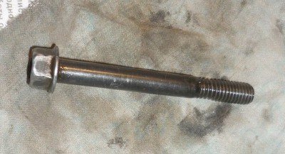

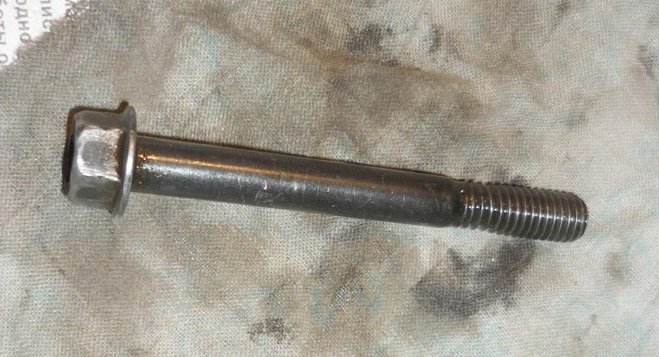

Основная масса болтов выглядела вот так
Заменил их все.
Так что если у вас уже до обрыва дело дошло, то наверняка картина не лучше...
Купите сразу заранее, спокойнее будет.
Кстати, если всё-таки дело до высверливания дойдёт, и мало ли запортите резьбу, то в магазинах продают для такого случая ремонтные шпильки. С одной стороны- М10, с другой - М8.
