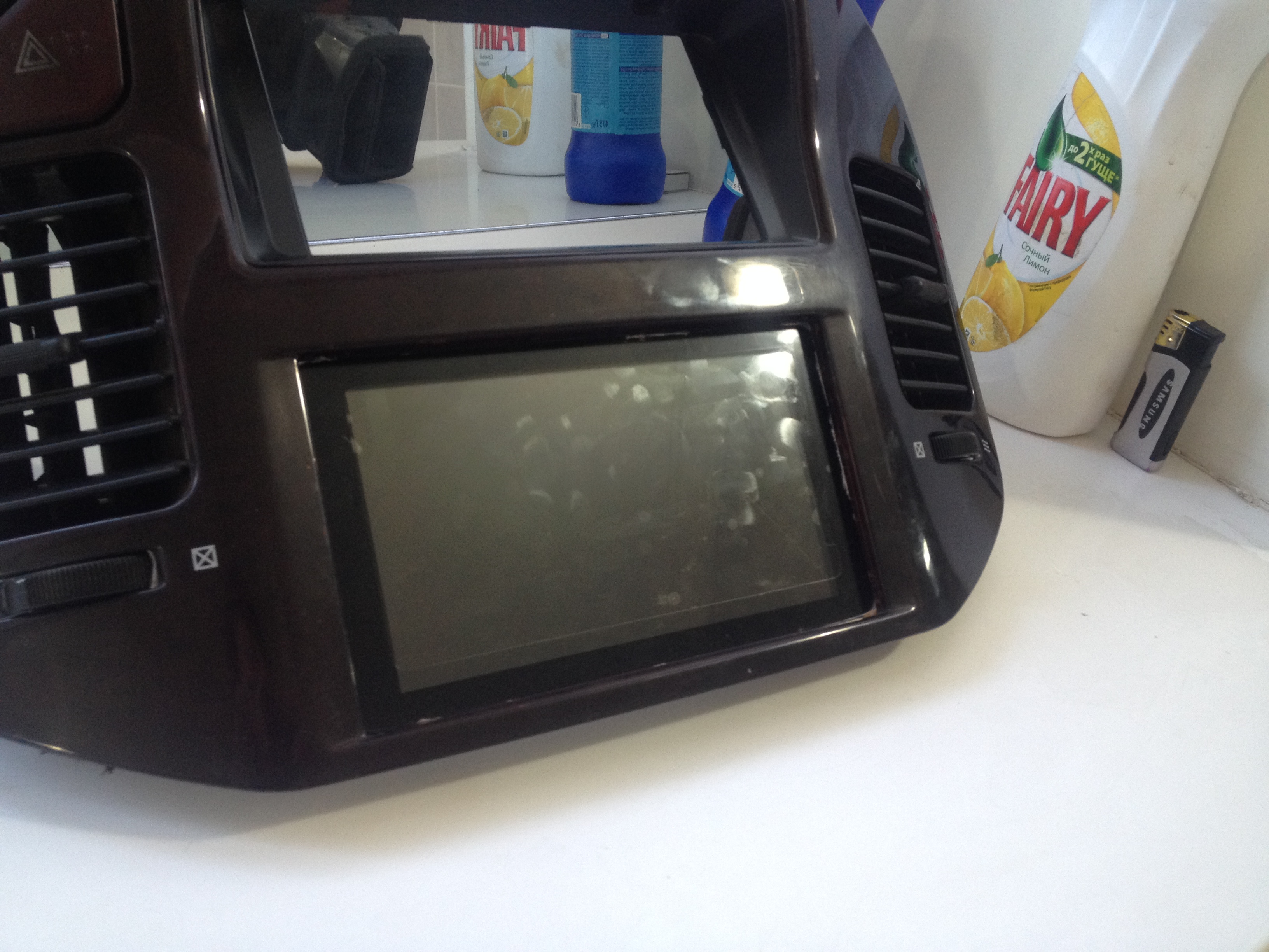

недавно накрылся мой старый 2DIN магнитола, и думал что купить. Хотел купить новый 2DIN на Андроиде, но ценник кусался (в районе 250 американских енотов). Потом решил купить попробовать тестовый планшет 7 DIN Texet TM7066. Но прежде чем установить думал как быть с питанием и кнопкой POWER. В итоге установил отдельную кнопку на включение планшета и вывел провода на планшет кнопку питания. В настоящее время если слушать музыку, то заряд держится. А если смотреть видео или находится в интернете (выхожу в интернет с помощью телефона Iphone 4s, в режиме модема и на планшете через WI-FI) то батарея в течении часа разряжается на 7-8 %. В настоящее время стоит адаптер с зарядной силой всего 1Mah.Заказал с ebay.com адаптер 12-5 V 3Mah, посмотрю как себя будет вести планшет. Фотографии позже выложу.
Уважаемые подскажите может кто знает как настроить Tasker, чтобы при отключении и подключении питания, планшет вкл/выкл самостоятельно?!
