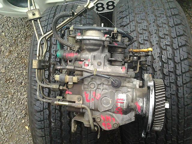

Я бы снял шланг обратки и в бутыль....vodnik писал(а):щуп солярой не пахнет. масло в норме
фильтр менял не так давно. шланги прозрачные стоят и воздуха нет.
И посмотрел, продавливает ли через клапан слива от помпы, и как льет в обратку при кручении стартером.
Может уплотнениям на клапане хана (колечкам)
слева зелененький
И пробку поджать попробуйте
