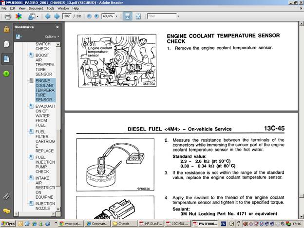

Как проверить датчик температуры двигателя мультиметром и сколько датчиков установлено на нашем двигателе?

RTFM, все выложено, не ленись и скачай себе мануал. П3, судя по вопросам?

Я бы с радостью. Что такое RTFM? Где его искать?

Спасибо. Все равно не нашел. Можно по подробней.

Спасибо. Помогло. Обрыв проводки на двух-пиновом датчике температуру двигателя.
