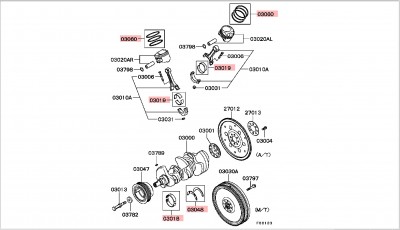

Добрый,
И так, появился жор масла в августе 2014(может и не много раньше), особо не прогрессирует 1л. на 1000-1500км.
Колпачки поменяны, двигатель сухой, остаются кольца.
Т.к. пробег уже 220+ если и лезть в дрыгатель, то за одно и менять вкладыши. открыл талмуд, а там 3,14. Без стакана не разберешь :)
И так, моих познаний хватило на:
1. 6 шатунных вкладышей(менmше быть не может :D).
2. 4 вкладыша колен вала.
3. С таблицей цветов тоже разобрался, был опыт замены их на 9ом лансере.

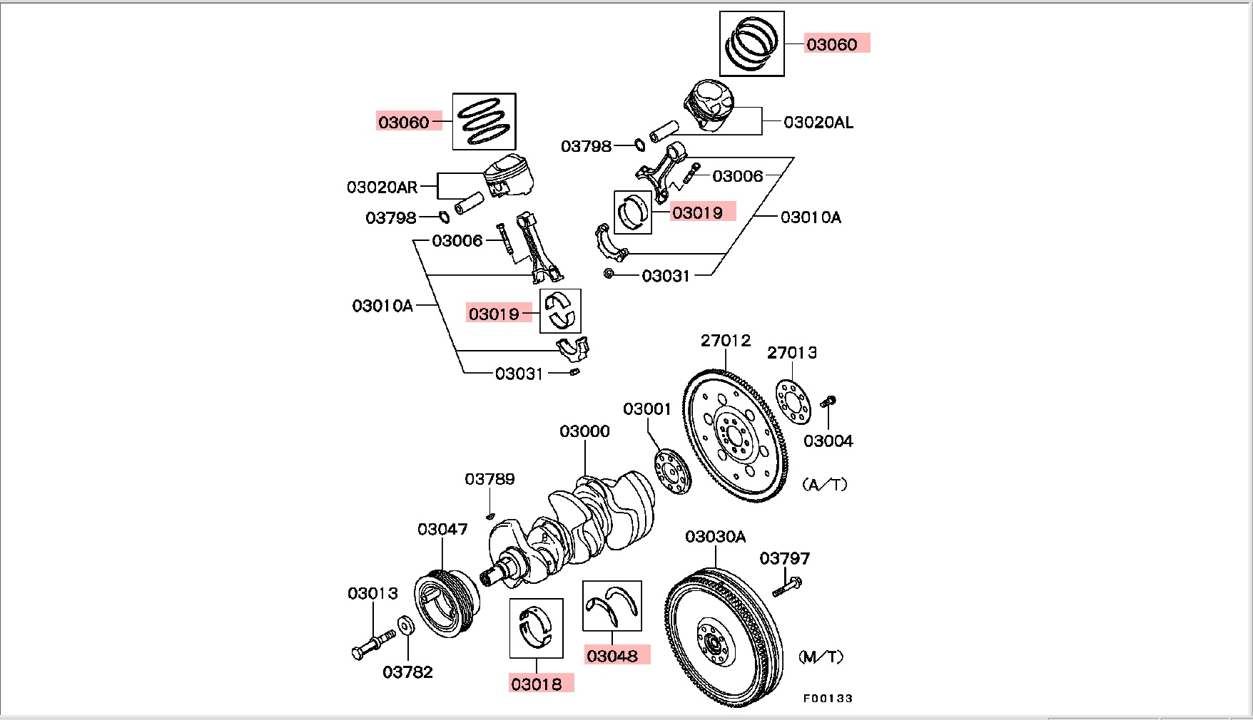

Вопрос, сколько упорных вкладышей на 03048?

упорных как и нарисовано комплект из двух

Vitaliy666 писал(а):упорных как и нарисовано комплект из двух
Спасибо!

а шатунные, и коренные всеравно смотреть по факту...заранее не купить
