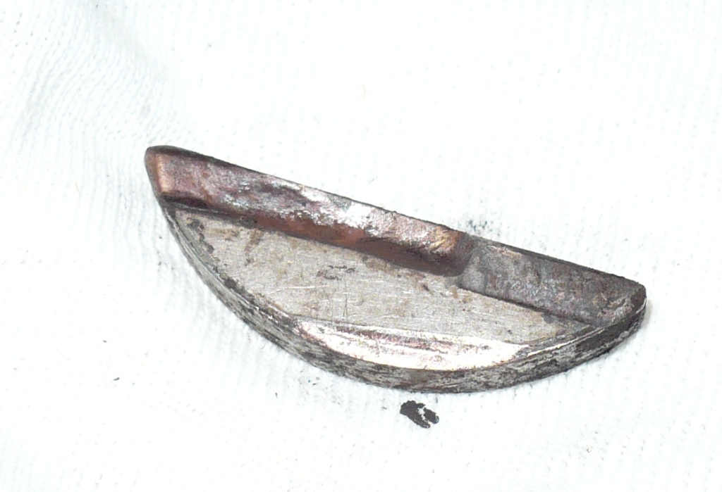

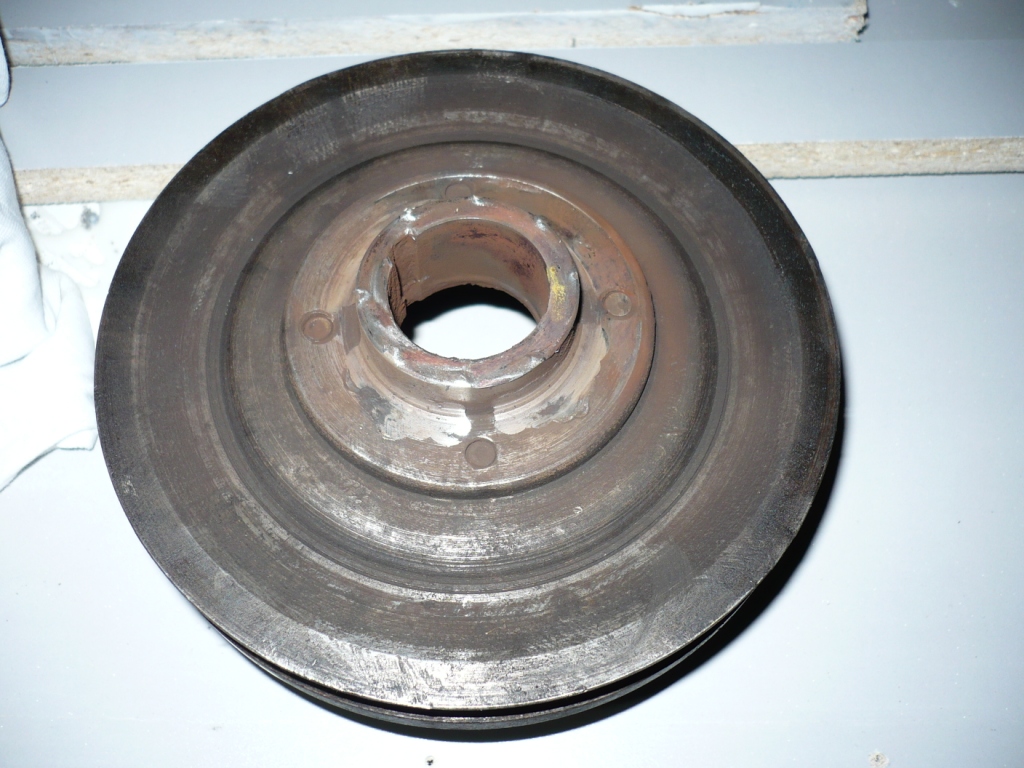

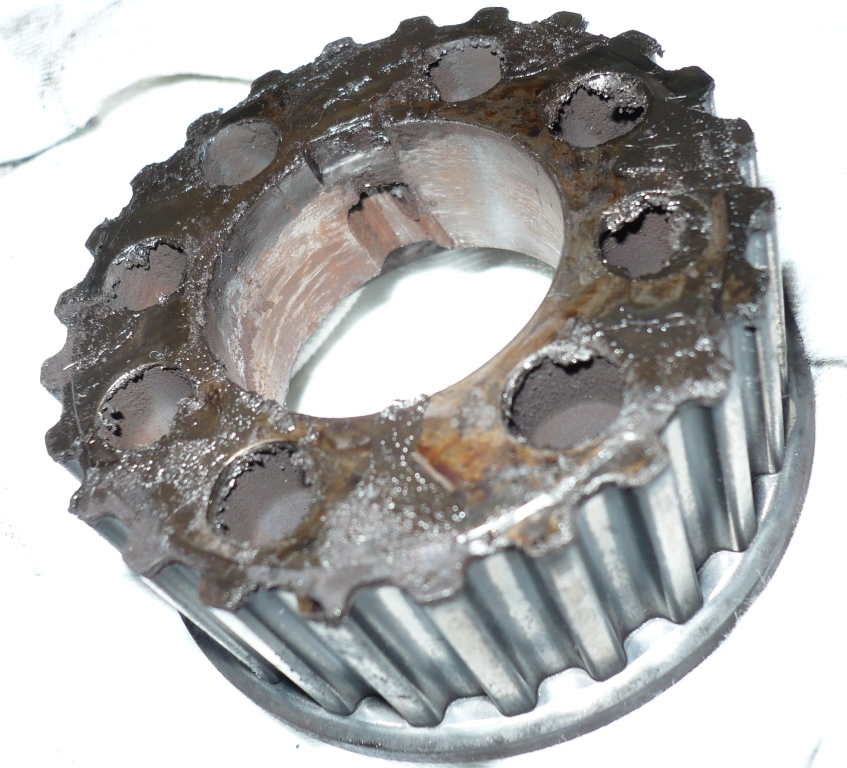

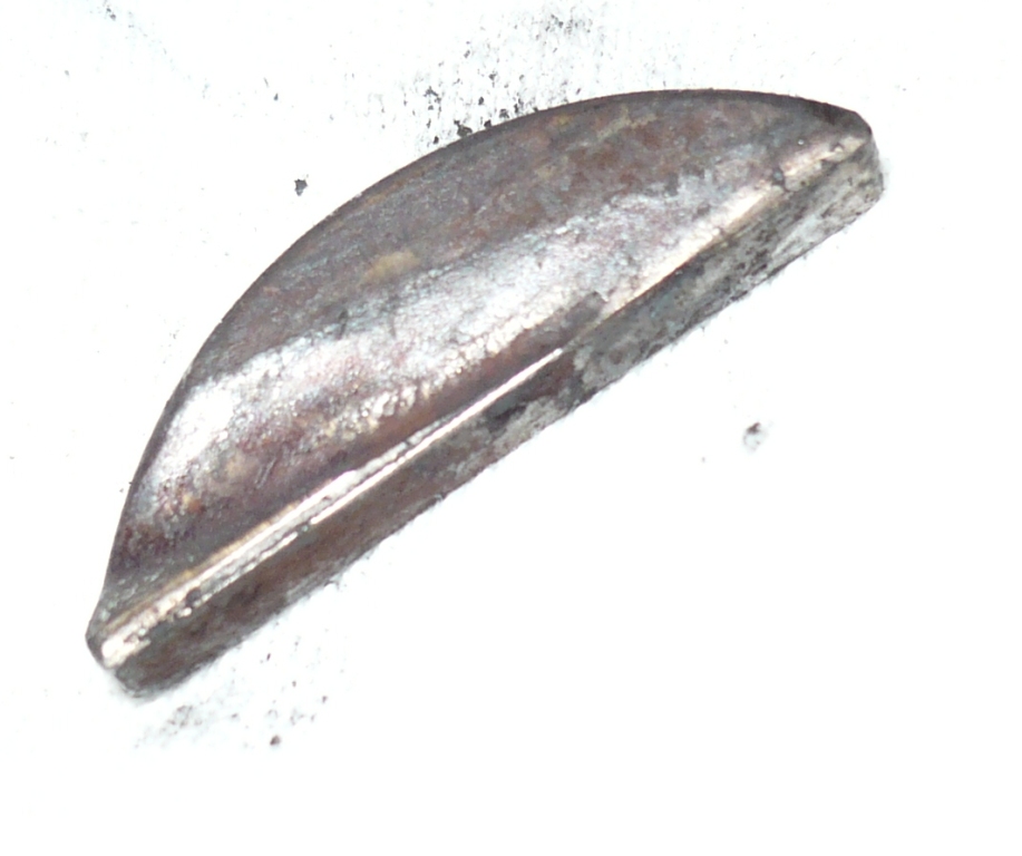

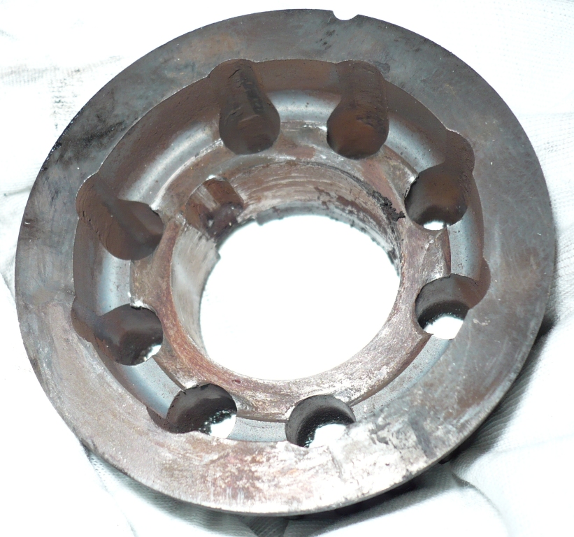

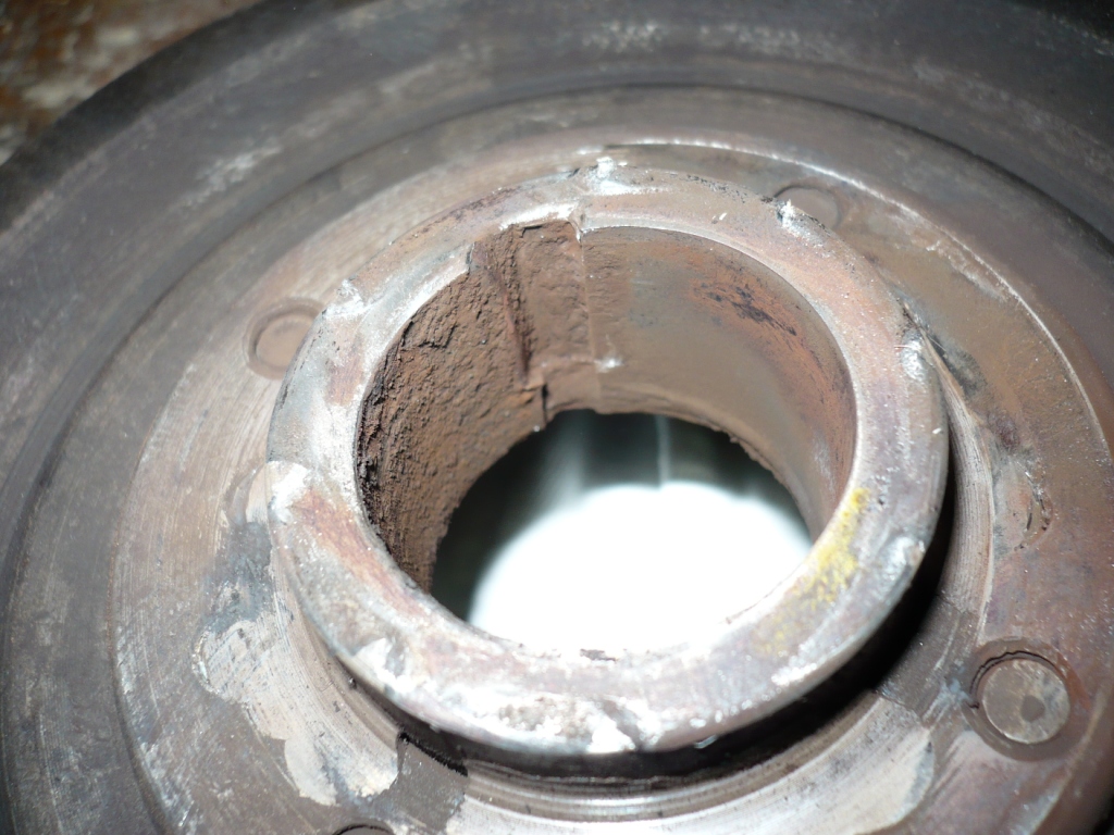

При снятии ремня ГРМ, решил сразу поставить все шестерни по меткам, для чего стал крутить коленвал ключом на 22 за гайку крепления шкива и шестеренок и ... что такое?! Сначала думал, что показалось... Гайку провернул а шкив не шевельнулся... Попробовал назад - точно стоит! Подумал, что не затянута гайка, оказалось, что затянута на полную до конца резьбы, а шкив и шестерни не затянуты!
Отвернув гайку и сняв шкив и шестерню ГРМ, пришел в ужас, шлицы под шпонку и сама шпонка разбиты (на фото все видно). Зазор такой, что на диаметре шестерни где лежит ремень люфт составляет целый зуб!
Вот теперь все стало ясно, на ХХ обороты небольшие и распредвал как бы догоняет коленвал, соответственно меняется угол опережения впрыска, движок начинает колбасить, что еще больше усиливает дерганину ремня ГРМ и из глушака валит сизый дым. Как только даешь газку тысяч до 2-х, сразу все выравнивается и движок работает ровно, дым тут же пропадает.

Пока еще не собрал (жду запчасти), подтверждения 100 %-ного нормальной работы на ХХ нет, но я уверен на 99 %, что это именно из-за этого.
Как соберу и опробую, сразу отпишусь.

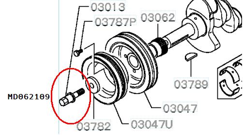

шкивы к колену не гайкой вообще-то крепятся,а болтом!
из за него у многих такие проблемы!
его надо ОЧЕНЬ правильно тянуть при сборке,ну и(моё мнение) ставить только новый!
так же проверьте демпфер на шкиву КВ,хотя... один фиг его лучше поменять.
не возитесь с наваркой-проточкой,или увеличиванием шпонки. лучше шкив поменять.

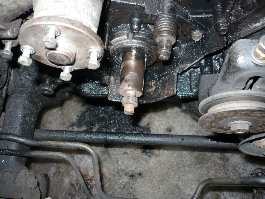

У меня крепится гайкой, сейчас специально сходил и сфоткал. Вероятно закручена шпилька, но суть не в этом.asferrum писал(а):нуууу....

А демпфер на шкиве у меня уже заварен предыдущим юзером. Шкив на УОВ не влияет. Но возможно это стало поводом для ослабления гайки и дальнейшим разбитием шпонки.
Шкив, разумеется, поменяю, главное заменить шестеренку ГРМ. Жду запчасти.

Недавно сталкивался с таким же и симптомы были схожие. Сделал фигурную шпонку из калёного вала, шкив наварил полуавтоматом, так как у меня EFI была разбита и "шторка" датчика КВ её тоже восстановил. После сборки дерганье пропало и машина стала лучше заводиться.

что то не вериться что эта гайка будет держать нормальный натяг.На болт менять не будете?

может законтрить и выкрутить шпильку эту?
может не все так страшно,и болт оригинальный подойдет.
реально стрёмная эта гайка....

но у нас там реально БОЛТ!
300 р.,чтоб попробовать!

тем что площадь контакта с резьбой у него будет больше,чем у этой гайкой,а этот болт должен быть вкручен довольно таки с большим усилием.Andrew171 писал(а):А чем лучше болт? По сути, какая разница?

Не зря же, при соединении болт-гайка, тянут всегда гайку, а не болт...

там всё хитро!
болт из мягкого металла,когда тянешь положеным моментом (кажись 200 Н\м),то резьба чуть тянется и фиксирует болт.
там не используется фиксатор резьбы!
вот гаечка твоя прослабла чуть,и вот он-результат!
у меня головку болта отломило(криворукие сервисмены!) и тоже разбило шкив.
