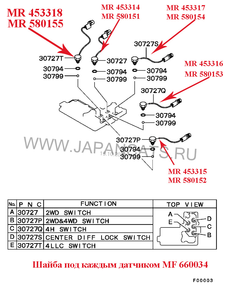

сама по себе раздатка штука тупая и в ней электроники нет. только датчики и сервопривод.
поэтому контроллер, управляющий положениями вы сможете собрать сами на примитивнейшей TTL-логике.
датчики вращения переднего и заднего кардана, а также датчик скорости вам видимо вообще не потребуются. контроль всех состояний делается через 5 датчиков сверху.
двигает шток сервопривод сзади, его хорошо видно. на него подается напряжение 12В прямой или обратной полярности. в зависимости от того, в какую сторону он двигает шток. остановка двигателя производится по срабатыванию комбинации датчиков (а именно по размыканию).

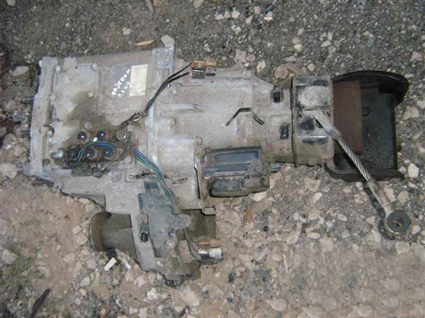

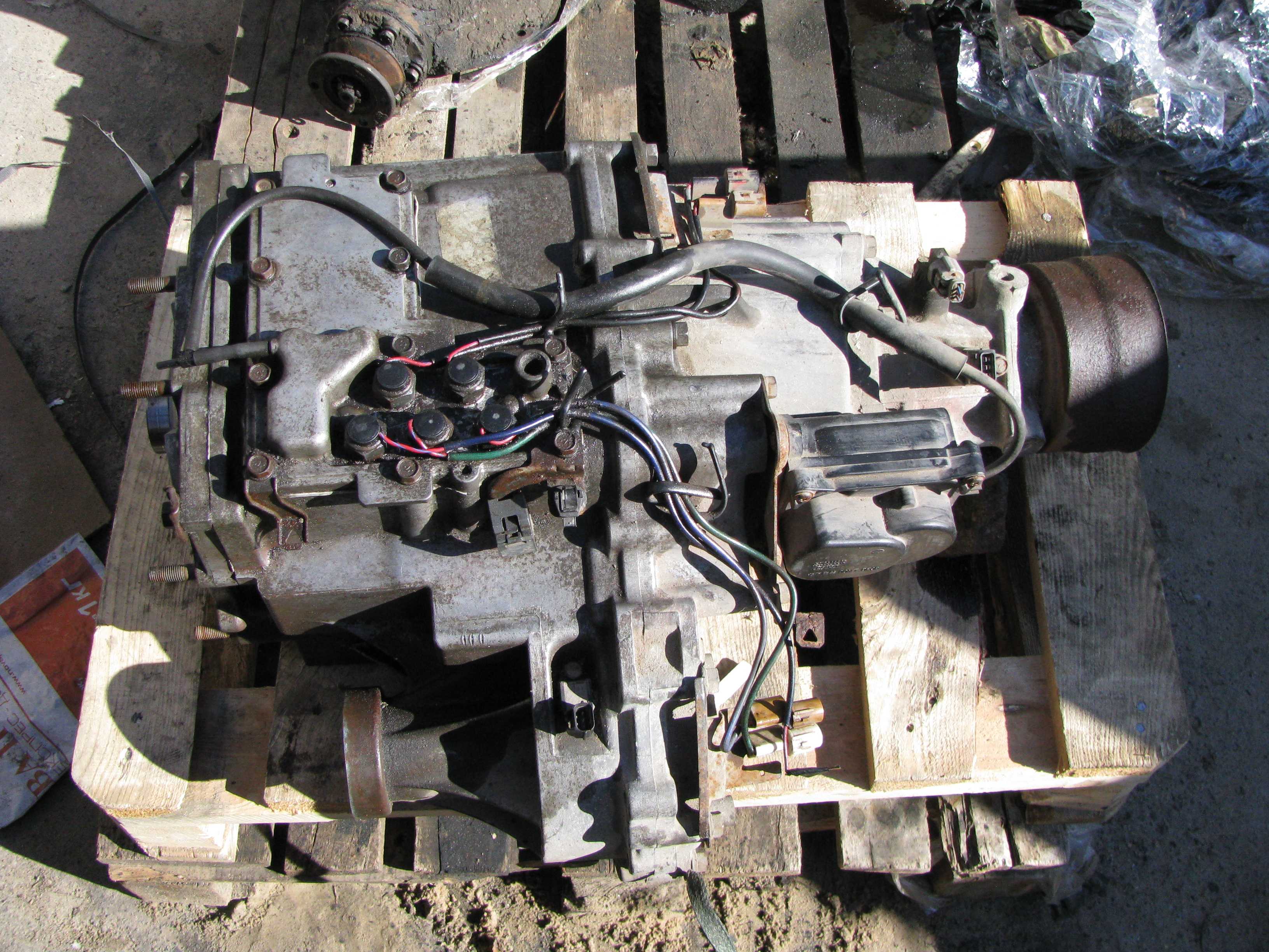

сегодня забрал раздатку в транспортной, внешне вроде всё гуд, сальник переднего кардана под замену, слил масло, чёрное, на магните налеплена металическая пыль, нет ответной фишки на сервоприоде, сразу вопрос от чего подойдёт, на датчик скорости подошла фишка от датчика П2

Re: помогите идентефицировать раздатку
в гараже у меня лежит фишка от сервопривода... хотел приспособить под тестирование э/м клапана EGR MR127520
соответственно, завтра заберу её и примерю.
вроде похожая...
вроде похожая...
к сожалению, совсем не подходит...
внешне похож, а внутренняя часть совсем не так устроена. не одевается.
