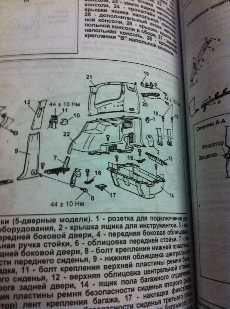

НЕ могу понять, как снять обшивку с правой стороны снизу
Re: обшивку багажника как снять?
Добавлено: 06 мар 2015, 21:51
Gregory87
Сам еще не лазил туда, пока могу помочь только этим

Сначала снять верхнюю отделку что вокруг окна. Для этого открутить ручки, фигню в которую крепится шторка багажника, открыть форточку. Она вся на клипсах. Потом под этой обшивкой саморезы крепления нижней обшивки. Нижнюю обшивку открутить по периметру сверху снизу и она ещё на куче пистонов держиться. Ну ещё порожек пластиковый снять.
