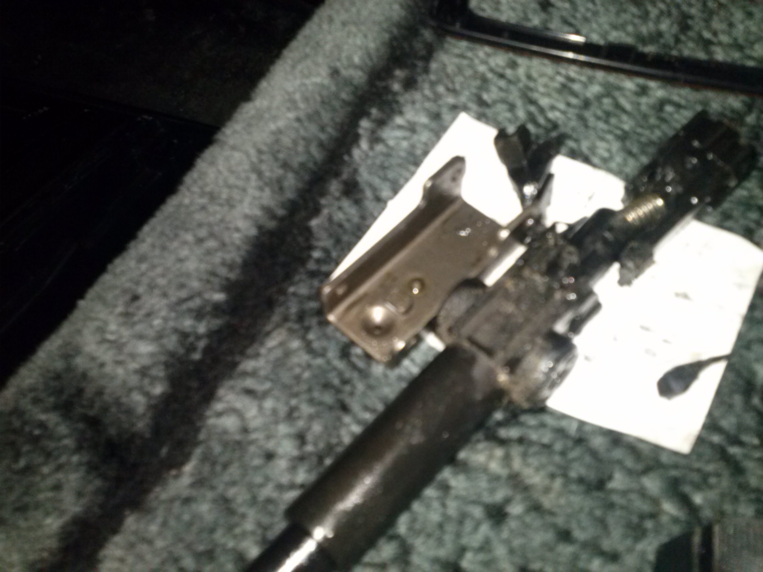

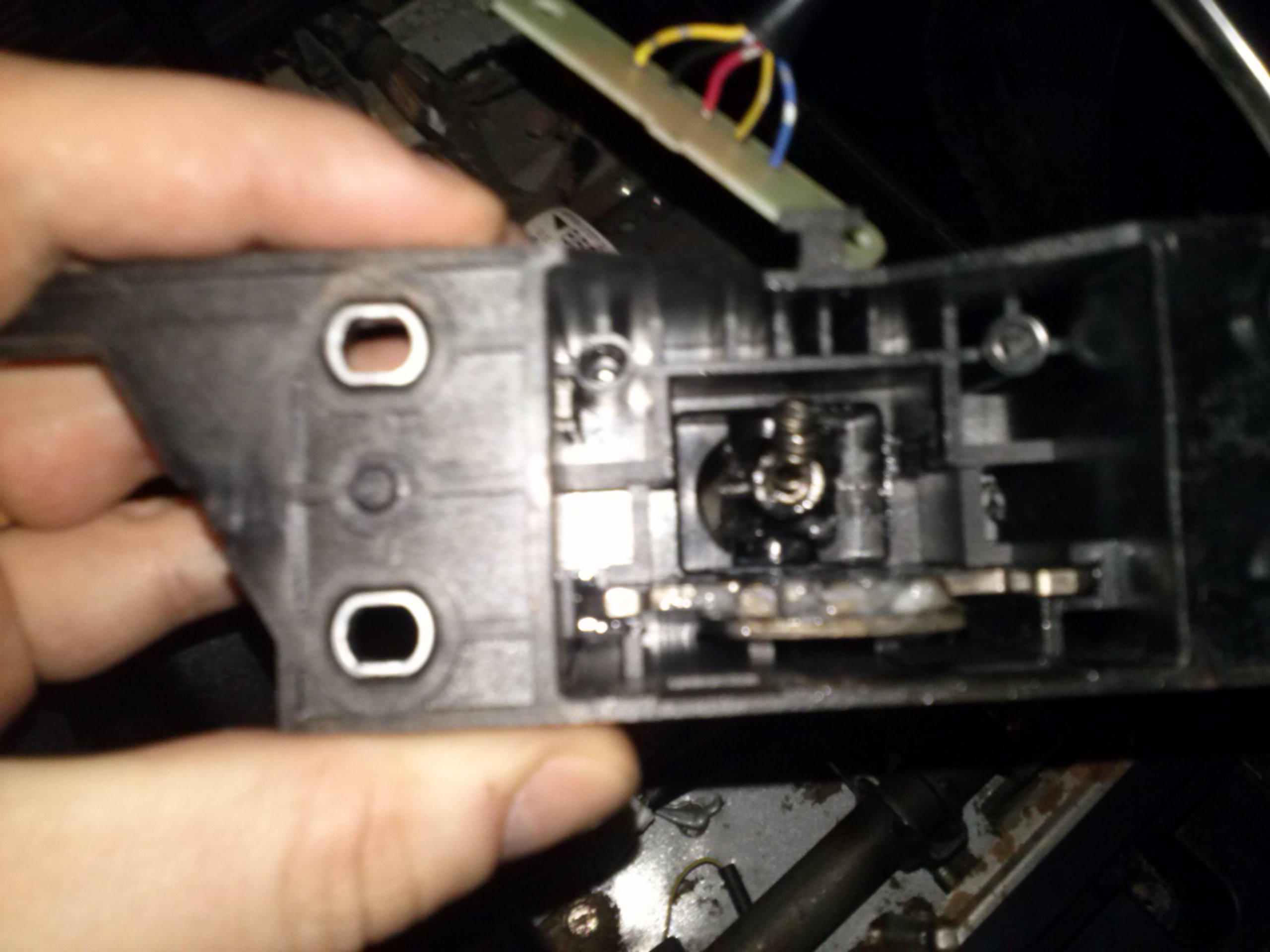

Искал поиском, не нашел ничего. неужто я один такой балбес ::-D: Сегодня с родственником решили покататься на машинах по лесам и далям. После успешного преодоления снежной целины и другого рода препятствий, по выезду из леса я не смог вырубить межосевую блокировку. Понижайка включается и выключается, а дальше рычан механически не идет (лампа межколески гаснет, когда я рычаг дрочу вниз) как буд то заедает что-то. Я итак итак, и на ходу и на N и заглушил. Вообщем тыркал я тыркал и своего добился, ::-D: все вырубил кроме задка, но рычаг стал одним пальчиком передвигаться, как в Мазератти ::-D: и хрустеть. По приезду разобрал я коробочку эту с рычагом, а там пластиковая часть, которая нанизана на рычаг перемолата :=-O: и на рычаге один металл усик обломан. По все видимости у меня одним усиком только переключалось, так как чувствовалась кособокость рычага, ну и заклинило в какой то момент.
Кто нибудь сталкивался с подобным? че делать? менять всю коробочку или пластиковую херню только, или ее вместе с рычагом на разборе искать?

Сломалось где ингибитор что ли? Фото есть?

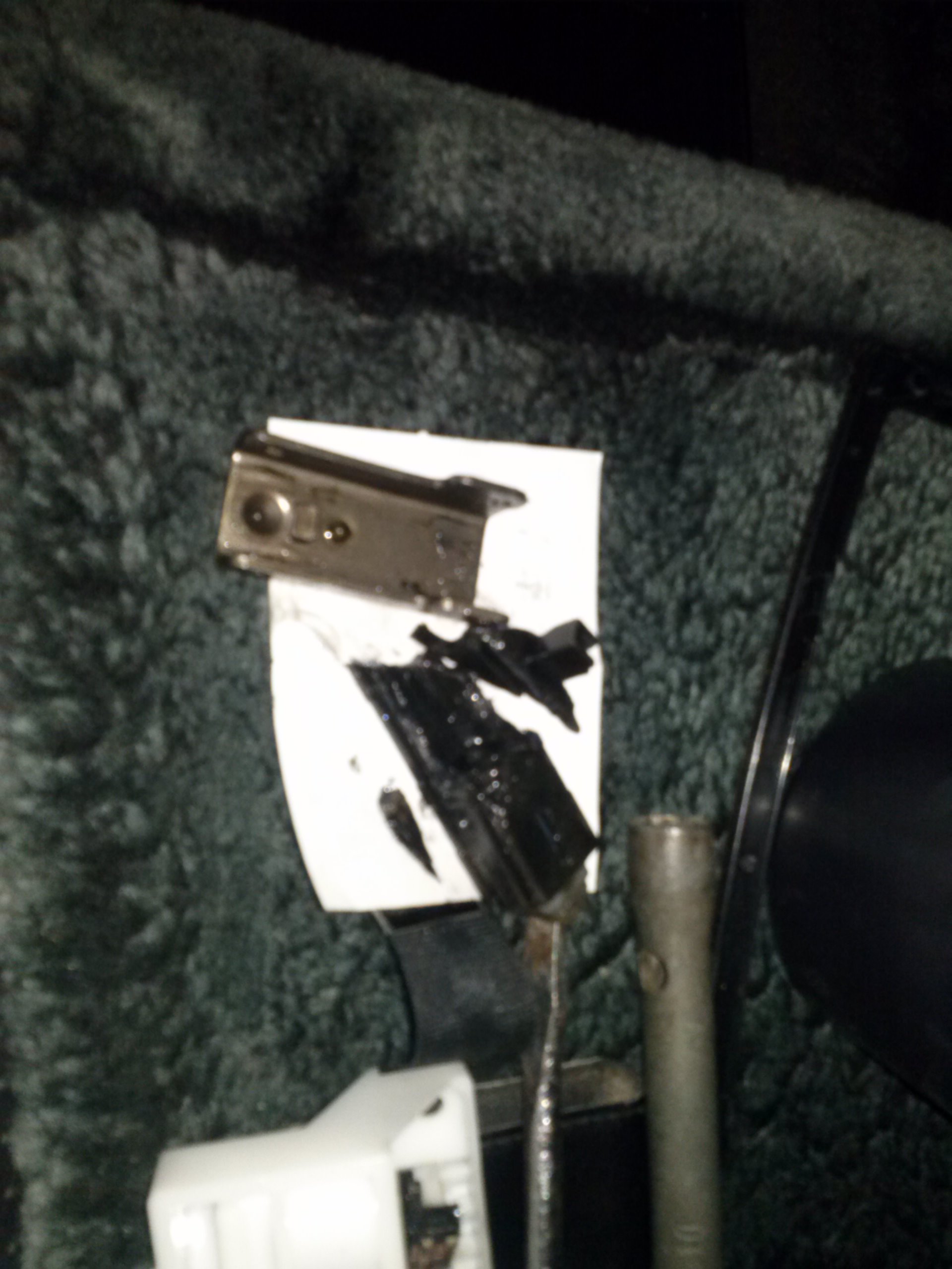

Вот такие ошметки все в смазке
Сообщения: 56884
Благодарил (а): 1005 раз
Поблагодарили: 4663 раза
Re: Сломал потроха рычага раздатки
Это одна целая деталь

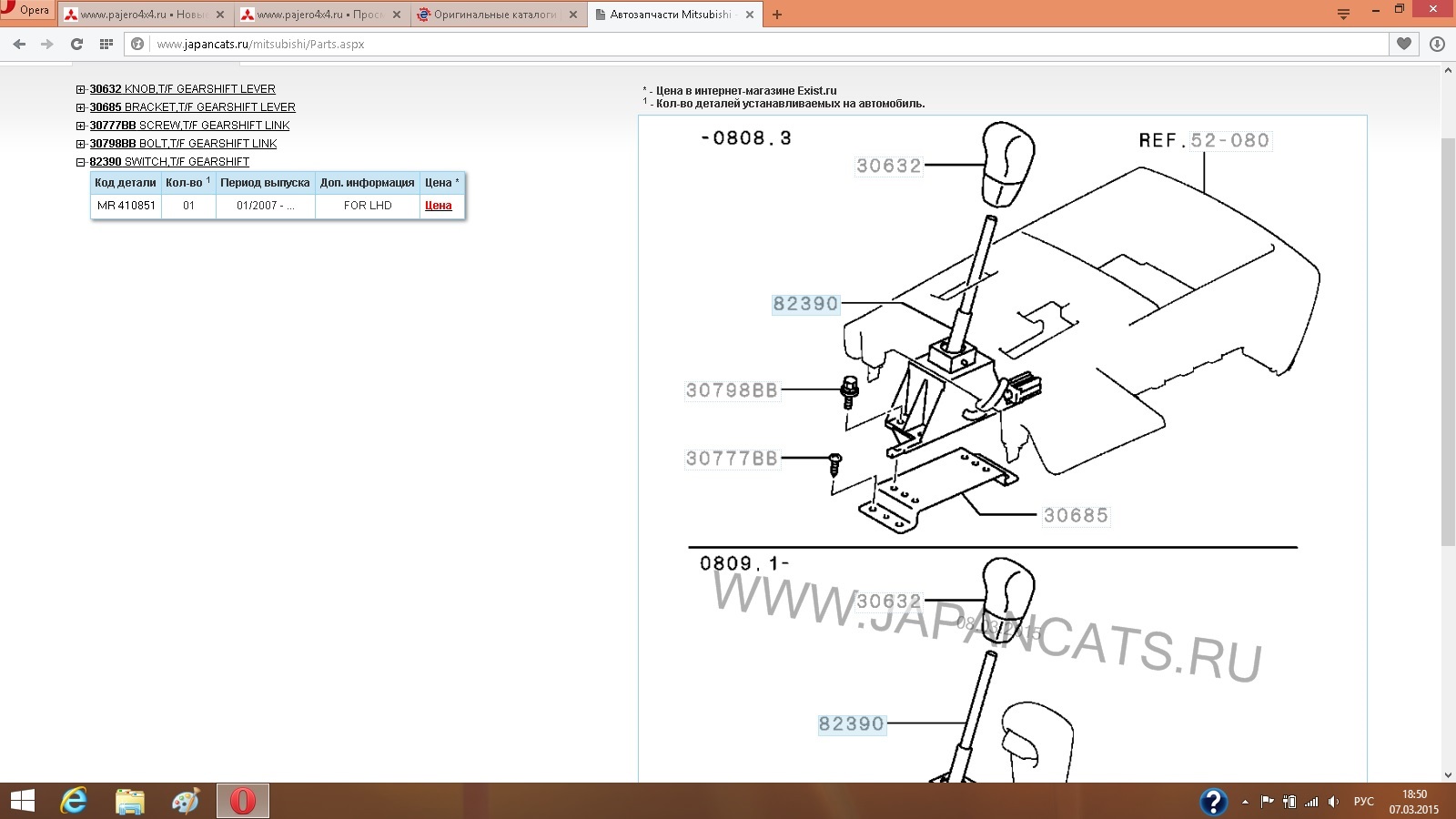

Что то действительно все размолото, вряд ли восстановите. Код запчасти такой MR 410851
Но лучше смотрите на разборках http://euroauto.ru/?option=com_firm&tas ... _id=553106
