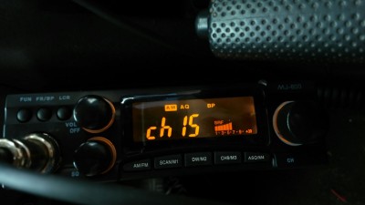

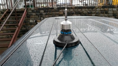

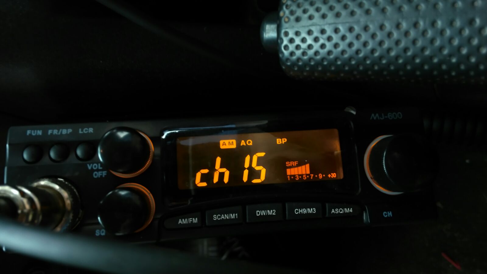

Привет всем. Я новенький. И в классе внедорожников, и на форуме, и в клубе
Прочитал, но все равно мало чего понял(((
Понимаю что на магните не фантан антенны но
пока такая.. Потом планировал ставить на кранштейн)))
Где ставил антенну проверяли сказали все Ок. Но последнее время
мне качество связи перестало нравится. Что не так? Появились шумы как на AQ так и на ручной настройке. Кто поможет настроить? к кому лучше обратится? ПОМОГИТЕ.

Re: Выбор антенны для СВ радиостанции
Для начала проверьте кабель в проеме двери. 99% что он либо пережат либо натерт. В любом случае изоляция нарушена и кабель "намок". Дальше будет только хуже.
Ставьте нормальную антенну хотя бы на кронштейн.
щумы в 15ом канале весч обычная и частая.MotoKot писал(а): качество связи перестало нравится. Что не так? Появились шумы как на AQ так и на ручной настройке.
иногда гудит так , что разговаривать невозможно, шумодав на AQ открываеца
проходит само собой.

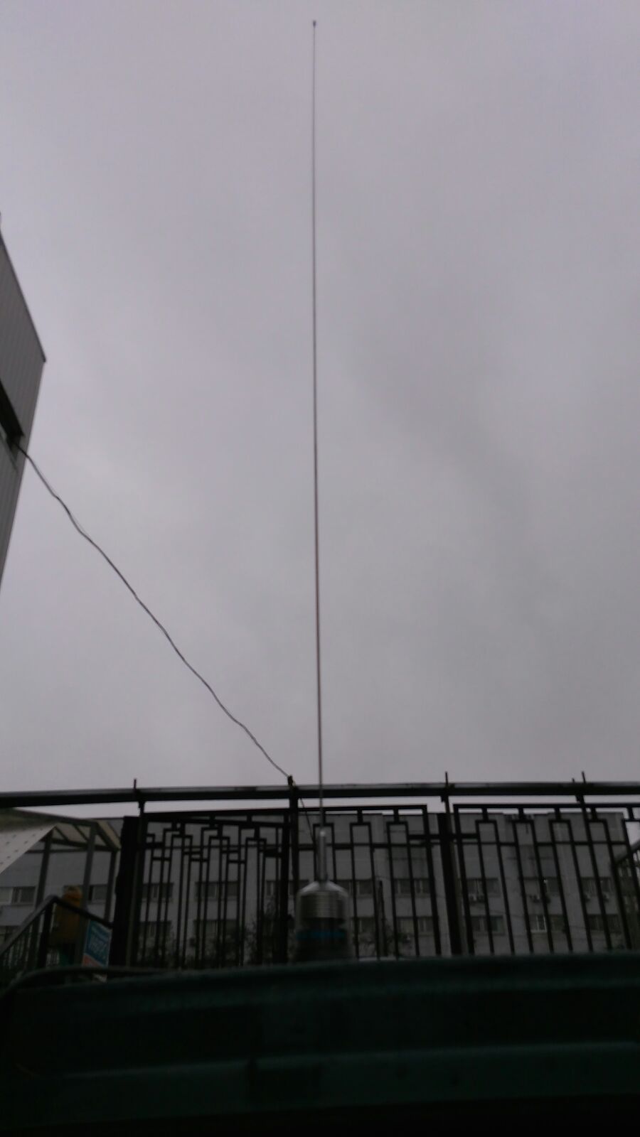

Отчитываюсь: я тут советовался относительно антенны, в итоге купил китайца оптим вот такого http://krikam.net/shop/acc/index.php?ELEMENT_ID=10255
С ноября накатал немало, антенна устраивает во всём. Правда, думаю, надо было доработать, чтобы дольше прожила, но в целом зря боялся китайскую лабуду покупать - ничего такая лабуда =)
