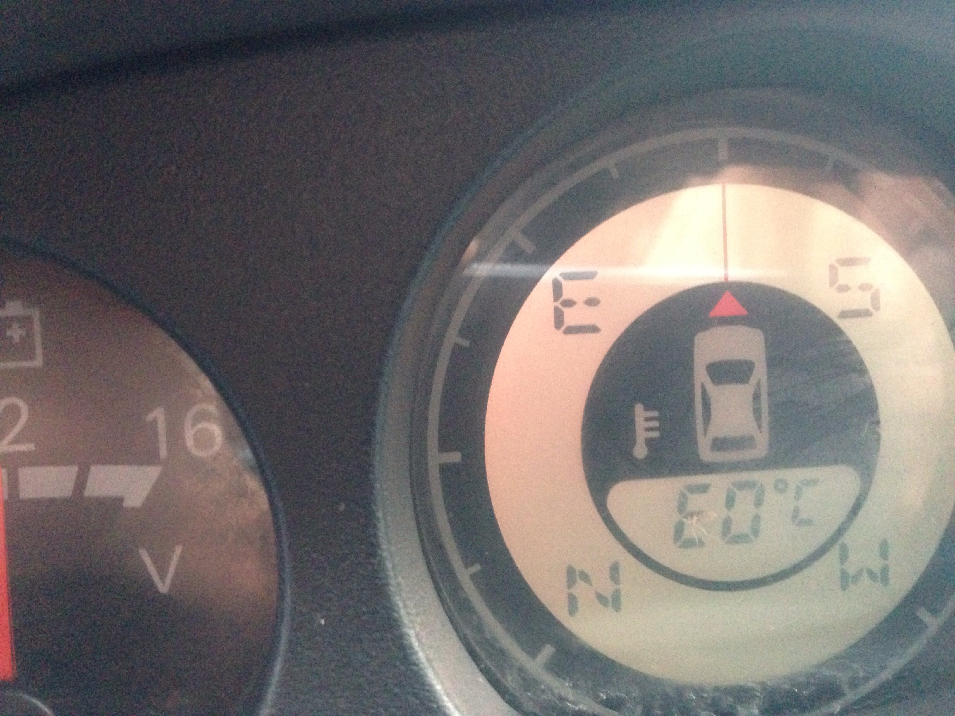

При включении зажигания термометр показывает 28-30 градусов потом вроде одумываетса но щас показывает "ЕО" моргает что это и как это лечитса?

Обрыв в проводах ищи. Это она говорит, что датчика не видит. Е значит empty. Пусто в переводе с аглицкого.

А может кто подскажет где он установлен? За бампером?

у меня на МПС 2001 года,он вылазит из косы,под правой фарой(водительской). за усилителем бампера,в районе торца рамы.
выглядит как аппендикс в гофрочке с разъемом. сантиметров 6-8 длиной.

Можно предположить, что он показывает ЕО из-за того, что сам датчик мертв?
у меня просто так же показывает еще с момента покупки спорта)
