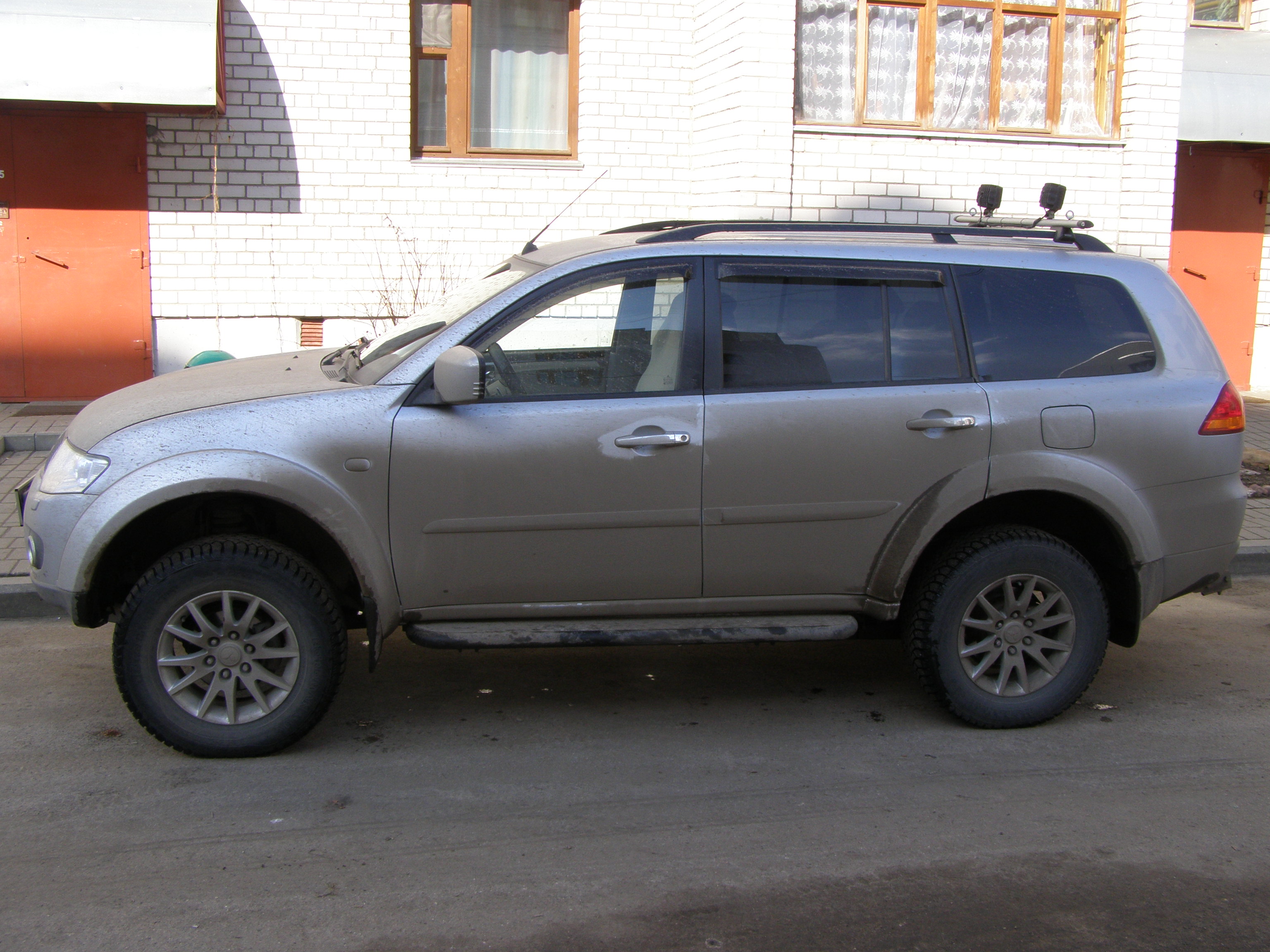

Я пока сделал так купил проставки полиуретановые.
Заказывал тут http://www.polimer-nsk.ru/static/prices/PROSTAVKI
У них в Москве представительство- все было в наличии.
Взял перед 2 см, зад 3 см - вот ,
но жопа че то мало надо было 4см брать или может все же на П2 заменить и аморты подобрать по длиннее?

Брал 3350 руб. перед и зад, зад не бери а бери сразу от П2, себе уже купил пружины 2200 и аморты 2000
