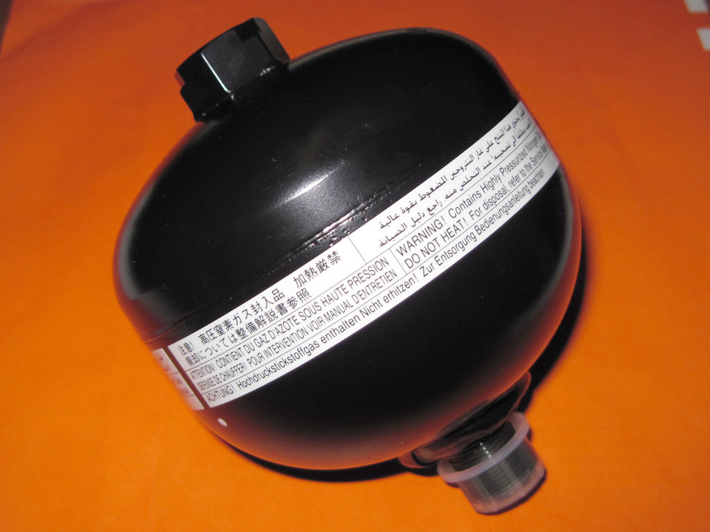

устроен он очень просто - там внутри резинометаллическая мембрана, а над ней азот под давлением 60 атмосфер.
моторчик накачивает в аккумулятор тормозуху и потом система пользует уже рабочее давление азота, пока оно не иссякнет. потом включается повторная подкачка.
у вас подкачивает постоянно, судя по видео. видимо в мембране дырка... и азота там уже нету...
неисправная груша - нередкость. особенно учитывая возраст авто. покупайте б/у или новую.

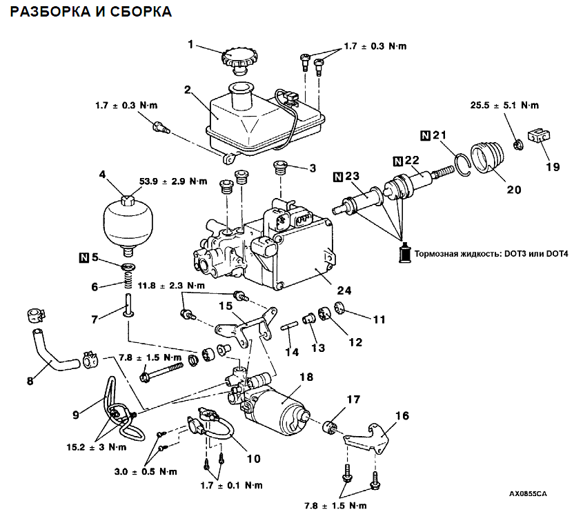

менять по инструкции.kirillku писал(а):по крайней мере понял, что замена труда не составляет.
нажать на педаль раз 30, чтобы жижка вышла из фрукта и педаль стала колом.
потом открутить старый, прикрутить новый. затянуть 55 Н*м.
и все...

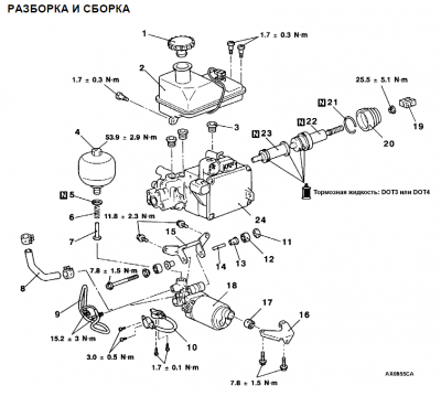

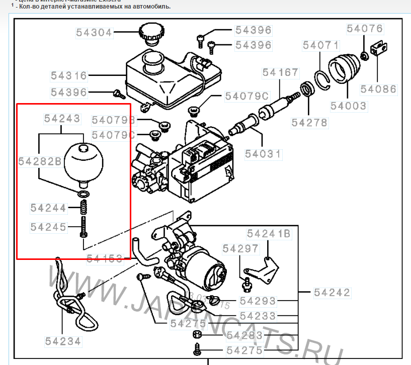

Vitaliy666
- Сообщения: 2727
- Двигатель:: =--=
- Мой автомобиль(и):: =----=
- Откуда: =--=
- Благодарил (а): 11 раз
- Поблагодарили: 143 раза
Re: Аккумулятор давления тормозной системы. Помогите понять.
я еще менял там пружинку номер 6 на рисунке...думаю она тоже оказывает какое-то влияние)))
