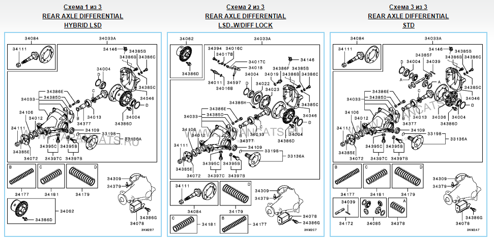

1. На Pajero 3 есть одна особенность. Так написано в мануале. Если стоит пневмоблокировка то стоит и LSD тут же. Как бы 2 в одном. LSD есть и без всего. Но на этих 2х версиях не будет никогда стабилизации, контроля тяги, имитации блокировок и контроля спуска с горы(про него мало кто знает) т.к. с LSD эта система работать не будет! Вся электроника стоит(и это опция или на дорогих версиях) когда дифф свободный. А на Pajero 4 есть стабилизация и все эти 4 системы потому что дифф открытый но с доп. пнемоблоировкой! LSD там нет! На Pajero 3 до такого не додумались почему то. Ездить без стабилизации на коротыше страхово. Особенно зимой. Хотя я против всех этих систем... но не на таких авто.
2. Отключение антипробуксовки есть(если есть сама система)
3.Про подшипники не слышал. Пока все работает. Рычаги алюмин на P4 - это легенда. Ничего такого нет и не было. На обоих авто стоят одинаковые взаимозаменяемые железные рычаги. Отличия по подвеске в стоке - характеристики пружин. Так сказано в офиц. документации.
4. Автоматы одинаковые. Незнаю когда ставились 4х и 5ти ступенчатые... Но в общем 5ти ступенчатые такие же.
Система отопления вроде бы точно такая же. Потому и дизайн торпедо мало изменился. Кстати на P3 торпеда сделана из разного пластика. Разного цвета и фактуры. Что приятнее и интереснее. Пластиковые вставки перед лобовым стеклом рифленые (типо карбон) - чтобы исключить блики. На P4 все под одно. 2 бардачка в торпеде. Задняя запаска стоит как на всех нормальных авто - ближе к петлям - на порядок снижая на них нагрузку. И нет этого дурацого кофра на запаске. Хотя кофр предусмотрен. В стоке он герметичный из 2х половинок. Но брутальнее без него.

Michael7777 писал(а):1. На Pajero 3 есть одна особенность. Так написано в мануале. Если стоит пневмоблокировка то стоит и LSD тут же. Как бы 2 в одном.
Вы в этом уверены ??

Прикольный гибрид... принудилово, да еще и самоблок по-совместительству ::-D:
Просто мечта любого жипера.
Никогда таких не видел, ни на Паджерах, ни где бы то еще ни было....

Скажите что я это придумал! Вот документ страница из мануала на Pajero 3.
Там сказано что есть 3 вида редукторов.
1.Стандартный или Свободный.
2.Гибридный самоблокирующийся. Гибридный потому что это не дисковая или кулачковая блокировка а торсен скрещенный с вязкомуфтой.
3. Самоблокирующийся с возможностью принудительной блокировки.
тип - чувствительный к разнице крутящего момента как и предыдущий. Т.е. видимо тот же торсен но без вязкомуфты + пневмоблокировка.
Ну торсен голый он конечно 2 колеса не крутит но все равно считается это блокировка.
В любом случае стабилизация работать с 2мя последними типами не будет. Её потому и не ставили на них.
А свободного диффа + принудительная пневмоблокировка такого в списке нет!

На картинке свободный диффенциал 16 который может быть оборудован дифференциалом повышенного трения 17. Они назвали его именно LSD
А на следующей картинке мы видим корпус самоблокирующегося дифференциала 23. И элементы пневмопривода 21 и такие детали пневмоблоки как 25 и 26 и 3
Других вариантов в мануале нет. Это не ошибка.

Круто если так. Но пока не встречалось очевидцев с принудиловом в самоблоках. Либо просто народ не шарит, как распознать такой диф.

вообще, вопрос конечно интересный.
вот VIN Pajero3, которую я лично видел и из интереса крутил ей колеса: JMBLYV75W1J000416
наименование чертежа exist более чем странное: REAR AXLE DIFFERENTIAL LSD..W/DIFF LOCK
это как понять? LSD или W/DLOCK? или LSD+W/DLOCK ? еще и 2 точки какие-то в названии...
Реально на вывешенной машине я крутил заднее колесо и второе вращалось в другую сторону. как у обычного свободного дифференциала.
Когда у меня стоял реальный Hybrid LSD, у него оба колеса крутились в одну сторону.

Re: Pajero III Бегемот vs. Pajero IV отличия
Сообщение Lyon »
Michael7777 писал(а):Если стоит LSD то противобуксовочная система, которая не дает буксовать, может и стоять. Но система стабилизации нормально работать не может т.к. там принцип работы такой, что нужно например тормозить одно заднее правое и левое переднее чтобы поймать машину. Там же не просто идет тупое сбрасывание газа. LSD в этом случае будет мешать. На арабах и японцах я незнаю что ставится. Я про европейцев. Ну может я не прав. На P3 в максимальной комплектации, где стоит стабилизация, LSD не встречал. А пневмо нет потому что их отдельно от LSD не было. Покажите если че. Хотя бы вин.
ЛСД мешать не будет, так как при срабатывании стабилизации ("подтормаживание колес") ЛСД как бы по определению не будет работать :) ЛСД срабатывает обычно на резкое ускорение и быстрее,чем до "системы" допетрит..
Про япов инфу знаю точно.. вин дать не могу, так как на япах его тупо нет
Тупо меняный мож
Какой то неправильный VIN. Pajero 3 май 2011 года.... И не открывается ни одна деталь....
Ещё раз: если на Pajero 3 стоит т.н. LSD (хотя под LSD я понимаю дисковую блокировку вообще то которой на них как понимаю не было...) то у неё т.н. "гибридный LSD" или торсен спаренный с вязкомуфтой для блокировки торсена. Если у авто стоит пневмоблокировка то в дифференциале стоит обязательно ещё и Торсен(но без вязкомуфты!). И такое авто если крутить колесья на подъемнике то они будут крутиться в разные стороны из за особенностей работы торсена! Если пневмоблокировки нет и есть LSD, то это Hybrid LSD, и у гибридного LSD колесья будут крутиться в одну сторону!
И так никто так и не написал что у него точно есть LSD(любая штатная) на Pajero 3 и стоит стабилизация!
